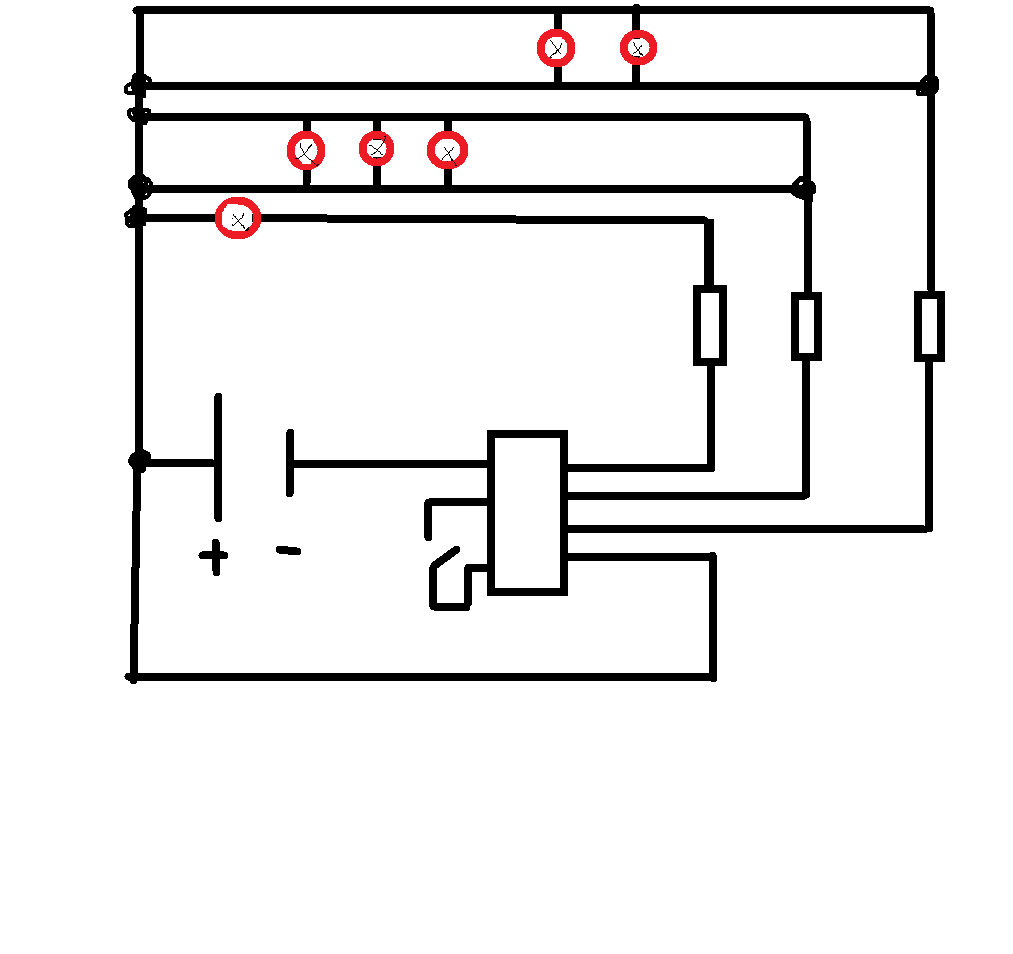

Also meine Zielschaltung sieht (stark vereinfacht)nur so aus:
LED---Output.Mikrocontroller.Output---LED
TASTER-Input.Mikrocontroller......
und dann noch Stromversorgung (Batterie), Widerstände zwischen den LEDS
und Controller und so weiter

von DerNeulingWal (Gast)
im Anhang befindet sich der Schaltkreis ;)
Also, es reicht mir, mit einem Pin eine LED, mit dem 2. Pin 2 LEDS und
mit dem 3. Pin 3 LEDS anzusteuern...
Davor natürlich Widerstände geschaltet usw.
Der Taster geht auf Masse/Eingang
Was meint ihr?

von Hubert G. (hubertg)
Die zwei und drei Leds werden nicht leuchten.
Von dem abgesehen sollte man Leds ohne eigenen Widerstand nicht parallel
schalten.
Ein 8Pin AVR reicht dafür aus.
Wieso?
> schalten.
Wieso? :D
Es tut mir Leid, aber wieso leuchten die dann nicht? Was ist daran
falsch?
> falsch?
Die einzelne LED geht von µC - Widerstand - Led - Plus
Die zwei gehen von µC - Widerstand - Plus   Die Leds sind....ja,
kurzgeschlossen.
von kopfkratzer (Gast)
> Was meint ihr?
kopfkratz
Also mit Paint kann man auch korrekte Schaltungen zeichnen :-P
Du willst also einen Taster der dann eine einzelne LED und danach drei
LEDs nach einer bestimmten Zeit blinken.
OK dazu reicht in der Tat ein Tiny13A aus, wäre dann sowas:
VCCo---+---------------------+----------+
       |   100nF             |          |
       +----||----GND        |          |
       |                   [10k]       [10k]
| Tiny13A  |         \\  \\  \\         |
|          +----[Taster]----GND
      GND
>> falsch?
> kurzgeschlossen.
logisch... mist.. also lass ich einfach die Parallelschaltung?
Ist besser so. Mehr als 2 Leds in Serie werden aber bei 5V nicht gehen.
Das kommt halt wie schon geschrieben auf die LEDs an.
Wenn er auf der sicheren Seite sein will schaltet er sie über einen
Transistor und dann kommt gleich das Problem mit Basiswiderstand bzw.
welchen LogiclevelFET er am sinnvollsten nimmt, was wieder von den LEDs
abhängt und wie hell er die haben will und was für eine Stromquelle usw.
usf.
Also doch lieber erstmal eine LED mit Vorwiderstand direkt von VCC an
einen Pin des µCs der dann auf GND geschaltet wird damit die LED
leuchtet ;-)
Und wenn er dann eine LED nach der anderen an und ausknipsen kann und
erkannt hat das der µC für's Auge zu schnell schaltet, dann sind wir
einen großen Schritt weiter ;-)
Gibt ja nicht umsonst die Tutorials hier, also die mal durcharbeiten.

von make it easy (Gast)
derneulingwal schrieb:
> Um nochmal zum Anfang zurück zu kommen: ;)
> Kann ich mit folgenden komponenten mein projekt komplett abschließen?
> (Lötkolben,  litzen etc vorhanden)
Mach es dir doch nicht so schwer und teuer. ;-)
Das ist deine Lösung:
http://www.ti.com/tool/msp-exp430g2
http://www.ti.com/tool/430boost-sense1
> 1. Batterieversorgung mit 4xAA am sinnvollsten (Batteriehalter)
http://www.reichelt.de/Batteriehalter-fuer-Mignon/HALTER-4XUM3-1DK/3/index.html?&ACTION=3&LA=446&ARTICLE=57121&GROUPID=4255&artnr=HALTER+4XUM3-1DK&SEARCH=BATTERIEHALTER+aa
> 2. Spannungswandler mit Verpolschutz für µC um 5V zu erreichen
Kann mir da jemand ein Beispiel nennen? Ich hab keine Ahnung wo ich
danach suchen soll, bzw. wonach genau :/
> 3. Stützelko 100µF o.ä. vorsehen
Was? wofür ist das jetzt wieder gut? ich dachte ein Blockkondensator zur
Aufrechterhaltung der Spannung reicht...
> 4. LEDs entweder hinter den Spannungswandler und direkt mit µC verbinden
> oder via Transistor an der Hauptversorgung betreiben
Was zur Hölle ist ein Transistor (Sorry, ich bin hier wohl der dümmste)
> 5. Sockel für ICs vorsehen
> 6. An jedes IC 100nF Blockkondensator
Was ist in diesem Fall ein IC?
> 7. Vorwiderstände für LEDs nach Datenblatt ausrechnen und dazu passenden
> Wert nehmen
> 8. Taster, Sockel, Widerstände, Spannungswandler, LEDs, Blockkondensator
> und Stützkondensator auf Lochraste auflöten (erst die kleinsten Bauteile
> nehmen)
> 9. µC programmieren
> 10. Batterien einlegen und hier nachfragen warum es nicht geht ...
Das sowieso :D
1 Wenn du da vier Akkus hinein steckst, ist es OK. Bei vier Batterien
hast du mehr als 6V, also Vorsicht. Eine Diode als Verpolschutz  schadet
nicht.
Wenn du mit Batterien oder Akkus arbeitest musst du damit rechnen das
die Leds dunkler werden wenn Batterien / Akkus leer werden.
2 Man kann alles übertreiben, aber wenn du die Batterie verkehrt herum
anschließt, ist der µC defekt.
3 Stützelko ist nicht unbedingt notwendig bei Batteriebetrieb,
Blockkondensator schon.
4 http://www.mikrocontroller.net/articles/Transistor
5 IC ist Integrate Circuit, Integrierter Schaltkreis, da gehört auch ein
Mikroprozessor µC dazu.
6 Der Blockkondensator gehört an jeden Spannungsversorgungspin eines IC.
