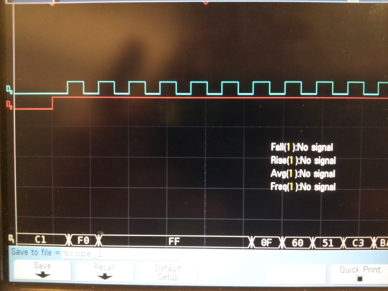

Mit dem einen Prozess synchronisiere ich die Taktsignale ein, mit dem
receiver Prozess versuche ich ein Paket zu empfangen und es als
parallele 8 Bit Daten an ein paar IO-Pins auszugeben. Das Signal
tx_stb_o soll auf 1 gehen, sobald 8 neue Datenbits vorhanden sind.
Das Signal frame_start soll so lange auf 1 sein, wie ein Frame
übertragen wird.
Wie ihr im angehängten Bild sehen könnt, funktioniert es prinzipiell.
Ich sende einen Ethernet Frame an den FPGA, der Als Ziel-MAC
FF:FF:FF:FF:FF:FF hat und als Quell-Mac 00:16:35:ac:4b:ae. Ansich würde
ich erwarten, dass ich auf dem Logic Analyser nun zuerst die Präambel
sehen kann, 55 55 55 , ... D5, und dann die Ziel- und Quell-MAC....
Ansatzweise stimmt es, aber eben nicht ganz. Zu beginn sieht man ein F0,
das ist definitiv falsch, woher kommt die 0? die bringt alles
durcheinander. Wenn die eine 0 zu Beginn nicht wäre, dann würden
wenigstens schon mal die richtigen Nibbles beieinander sein. Kann mir
einer auf die Sprünge helfen, was ich anpassen könnte? Ich wäre sehr
froh :-)
Vielen Dank.
Gruss Tobias.

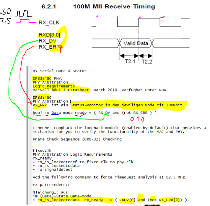

Um das 4Bit Nibble-Port RXD[3:0]
via RX_CLK sicher einzusychroiesieren sind minimal 65 @MHz nötig.
Zitat: Aus meinem SPARTAN 3E USER GUIDE ug230.pdf
Ethernet MAC IP Cores for the Spartan-3E Starter Kit Board
The Ethernet MAC core requires design constraints to meet the required
performance.
Refer to the OPB Ethernet MAC data sheet (v1.02) for details. The OPB
bus clock frequency
must be 65 MHz or higher for 100 Mbps Ethernet operations and 6.5 MHz or
faster for
10 Mbps Ethernet operations.
RX_CLK sample 2 times via sys_clk 50MHz
Anhang: PHY 83c185.pdf
Anhang: Bild: phy_rec_1dv.PNG
Viel Erfolg.
Gruss Holger.

Nein. Meine Bits werden ja richtig erkannt. Dass das Low- und das
High-Nibble vertauscht sind, liegt halt daran dass ich sie in der
falschen Reihenfolge speichere. Das kann man einfach tauschen.
Was aber definitiv falsch ist, ist, dass das erste Nibble immer 0 ist.
Das kann nicht sein. Es liegt garantiert an meiner FSM, die noch irgend
einen Zustandsübergang hat, der falsch ist. Aber ich steh da grade auf
dem Schlauch... :-(
Das Verhalten "erste Nibble" J/K ist einstellbar. 0 oder 1 ..
Steht da im Datenblatt vom SMSC  LAN83C185 10/100 Ethernet PHY.
Frage:
Was hast du den da für einen PHY ?
Wichtig ist Data_Valid mit in die FSM einbezogen wird.
Siehe Bild.
0x5 0x5 0xD ...
Nach den Nibble 0xD kommt das erste Data-Nibble.
Gruss Holger.
Persönliche Seite #3440062
Frage: Was hast du für einen PHY ?.
Anhang: phy_mode_1rd.PNG
woher kommt die 0?
Der PHY-Buss geht von über in die Data-Phase.
Der Bus macht einen Turn-Around '(TA),
für einen @25Mkz RX_CLK.
Jetz soll man den RX_ERR Pin auswerten.
--> wait ..@RX_ERR Pin =  bool_monitor.!
 (  and (not RX_ERR[0] and RXDV[0] ) )
4_Bit_Data-Port. Vector-Order[3:0]. (MSB to LSB)
kann jetz gelesen werden.
Also noch der 'Nibble-Port 0x5 0x5 ..0xD .. für eine 'clk-Periode, d.h
Stufige-Umschaltung der FSM-PHY
 via j/K.._(Präambel+Data_Valid)-State .. auf (Data)-State.
bingo>.
Und somit kommt der Bus auf <|NULL> .
RX_ERR[0] ist ein Status-Monitor in dem Mode mit 100Mbit.
RX_ERR[0] reflektiert somit in der Bedingung: via Bus-transit-.0 1 0.
Gleichung_: im (Data)-State.Data-Mode --> ( RXDV[0] and (not RX_ERR[0])
Gruss Holger.

In einem 8Bit Port ist das auch so,
wo erwarte ich das 'LSB der 8-Bit Nachricht.
Siehe RS232: Da wird 'LSB Bit vom Data-Byte zuerst gesendet.
Und ich schiebe die empfangenen Data-Bits immer nach links,
 und nehme dann das neue databit und setze es zusammen
 via index 0 .
Anhang:  endian_to_phy.PNG
Daten im PC zu dem RX_4-Bit Port (3:0)
Also nur im 'Data-Read-Mode muss der Nibble-Bus-3:0 auf Bus-0:3
( '4_Nibble ''LSB kommt zuerst)
-blaue Linie --> siehe Bild.
umkopiert werden.
 Anhang:
Bei $F bzw $FF. ist das erst mal nicht aufgefallen, aber wenn
aus $1 $8 werden muss man das 4rer-nibble ''MSB to 'LSB tauschen.
- mirrored bits in a Nibble-Byte.
Frage:
(expect LSB on D0, not on D3.)
(expect LSB on D3, not on D0.)
Gruss Holger.
