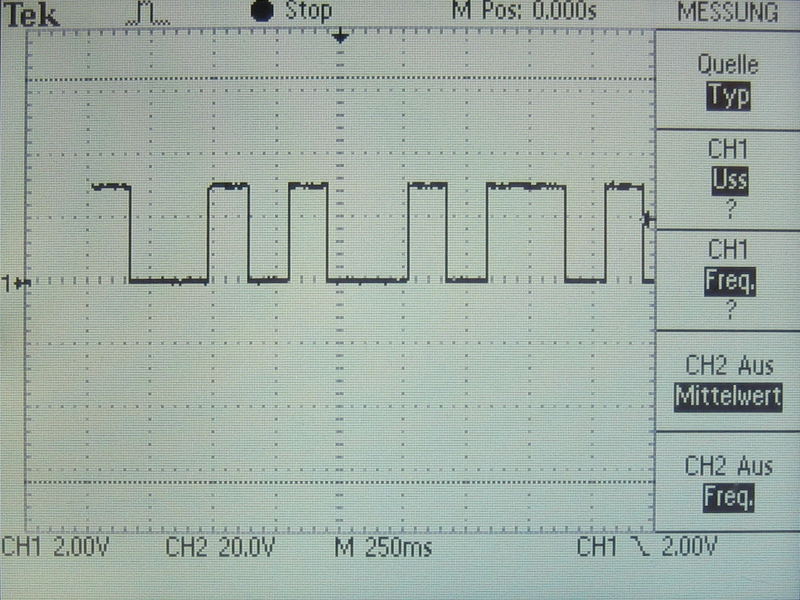

ich bin gerade wieder Anfänger geworden und mache (seit gestern abend)
meine ersten Gehversuche mit einem STM32F4discovery, CooCoxIDE und
ARM-GCC. Es interessant, wie kitzlig so ein Cortex im Vergleich zum AVR
ist.
Dabei hangele ich mich am folgenden Tutorial entlang:
 http://mystm32.de/doku.php?id=arm_interrupts_in_c
Mit dem Timer TIM7 wird eine LED getoggelt. Wie man auf dem Oszi-Bild
sieht, entstehen dabei riesige zeitliche Abweichungen, als würden
Interrupts vergessen. Daran ändert sich auch nichts, wenn ich bei
NVIC_InitStructure.NVIC_IRQChannelPreemptionPriority = 0x0F;
NVIC_InitStructure.NVIC_IRQChannelSubPriority = 0x0F;
auf Null setze. Wo liegt mein Fehler?
Viele Grüße
W.T.

Ändert sich etwas, wenn die Interrupts ausgeschaltet werden?
etwa so:
// ISR für Timer 7
void TIM7_IRQHandler() {
__disable_irq();
  GPIO_ToggleBits(GPIOD,GPIO_Pin_15); // blinkt unregelmaessig
  TIM_ClearITPendingBit(TIM7,TIM_IT_Update);
__enable_irq();
#3436570
änge schrieb:
> Sperrt Deine GIOToggleBits die Interrupts?
Yep, es wär sehr gut möglich, dass hier ein Konflikt dank nicht atomarem
Portzugriff auftritt.
Edit: Typisch ST-Lib. Mal wieder zu kurz gedacht:
  GPIOx->ODR ^= GPIO_Pin;
Das geht natürlich gelegentlich schief.
Besser wär:
  GPIOx->BSRR = (GPIO_Pin << 16) | ((GPIOx->ODR & GPIO_Pin) ^ GPIO_Pin);
Das lässt alle anderen Pins garantiert unberührt.
Gast #3436591
Ein Exor auf ODR ist nun mal nicht atomar.
Es wird kein Interrupt vergessen.
Das schnelle toggeln in der main ist das grösste Problem.
Sonst wäre der Fehler möglicherweise nur sporadisch aufgetreten.
  while(1) {
    GPIO_ToggleBits(GPIOD,GPIO_Pin_13); // blinkt
Wenn GPIO_ToggleBits(GPIOD,GPIO_Pin_13); vom Interrupt
unterbrochen wird und dieser seinerseits am selben Port
Bits ändert, kann es dazu kommen das diese Änderung gleich
nach dem Interrupt von GPIO_ToggleBits(GPIOD,GPIO_Pin_13);
wieder rückgängig gemacht wird.
Man sollte dieses Stück Code am besten gleich als warnendes
Beispiel für andere archivieren;)
OP #3436601
Danke für die zahlreichen Rückmeldungen. Gestärkt von einem guten
Mittagessen werde ich die mal Stück für Stück abarbeiten:
A. K. schrieb:
> Stell das Skope mal auf Pulsbreitentrigger unterhalb 10µs ein und schau
> an, ob es bei Pin 15 fündig wird. Könnte mir denken, dass sowas
> mittendrin in den langen Phasen auftritt.
Treffer! Mein Scope hat leider keinen Pulsbreitentrigger, aber es treten
Pulsereignisse mit nur 1ms Länge auf - ob die in der Mitte der langen
Phasen liegen kann ich nicht messen.
> die Interrupts?
Kann ich auf Anhieb nicht sagen, über die zahlreichen Funktionen, die
die ST-Library mitbringt habe ich noch keine Übersicht- und alle
Interrupt-Schalter kenne ich auch noch nicht, könnte also auch nicht aus
dem List-File mit Sicherheit ausschlißen, daß da eine Interruptsperre
drin ist.
A. K. schrieb:
> Man sollte den Interrupt nicht erst am Ende der ISR zurücksetzen. Man
> riskiert sonst, dass die ISR sofort erneut aufgerufen wird, weil es ein
> paar Takte dauert, bis sich dies bis zum Prozessor rumspricht.
Das wird der nächste Versuch.
OP #3436607
Walter Tarpan schrieb:
Das Rücksetzen an den Anfang halbiert die Länge der sporadischen Peaks
auf 500ns Länge.
> Besser wär:
Neee, oder? OK, das Dingen ist wirklich deutlich kitzliger als ein AVR.
Ich habe noch viel zu lernen.
Vielen Dank für die Rückmeldungen!

Insbesondere vermisse ich beim ARM GCC ein Äquivalent zu den
ATOMIC-Makros, insbesondere ATOMIC_BLOCK(ATOMIC_RESTORESTATE) die es
beim AVR-GCC gibt...
gibt's da nichts Vergleichbares oder hab ich es nur nicht gefunden?
Die ST-Lib finde ich als ARM-Einsteiger an sich gar nicht schlecht, da
sie einem eine standardisierte Schnittstelle zur Peripherie liefert,
ohne daß man sich mit jedem einzelnen Bit in jedem Config-Register zu
Fuß beschäftigen muß.
#3437404
Thorsten S. schrieb:
> gibts da nicht auch 'ne Lösung, wie man das mit der ST-Lib hinbekommt?
Mit der unveränderten Lib m.E. nur so, wie ich oben beschrieb.
Also per if...else...
Es ist ein Unterschied, ob man eine Lib aus der Erfahrung heraus
schreibt und weiterpflegt, oder als Anfängerpraktikum. Dieses
ATOMIC-Zeug war ausserdem in der avrlibc auch nicht von Anfang an drin.
Es halbwegs Gesunder wäre auch nicht auf die Idee gekommen, bei einem
Prozessor mit exzellenter Parametrisierung von Funktionen über Register
ausgerechnet zeilenschindend per Struct zu parametrisieren. Sowas macht
jemand, der als Vorbild die Lib eines Akkumulator-Prozessors wie STM8
hat.
Für mangelndes Verständnis spricht auch, dass im Code für die UART
anfangs eine Konstante 0x64 stand, erkennbar aber 100 gemeint war und
ausserdem eine Zweierpotenz besser gewesen wäre. Das ist eigentlich nur
erklärbar, wenn der Code ohne jedes Verständnis aus disassemblierten
Objektcode rausgelesen wurde.
In der Lib nicht. Im Prozessor ist es relativ elegant über
BASEPRI/BASEPRI_MAX realisierbar.
Das musst du spätestens dann doch tun, wenns nicht gleich funktioniert
und du per Debugger in die Register siehst.

(Firma: EleLa - www.elela.de) #3440191
Roland Ertelt schrieb:
> Bisher hatte ich da nie Probleme. Bis auf, dass man uU einen IRQ
> "verschläft", weil er erneut auslösen würde, bevor der Erste fertig ist.
> Dann ist aber die ISR zu lang.
Ist es nicht so, wenn man schon zu Beginn der ISR Routine das ISR Flag
löscht und dann wenn die Hardware dieses Flag während der ISR
Bearbeitung erneut setzt, dann würde doch nach beenden der aktuellen
Bearbeitung diese gleiche ISR Rourtine erneut gestartet werden.
So verstehe ich zumindest das ISR Handling der Prioritäten.
Damit sollte auch nichts verloren gehen.

Gast #3440200
> ARM-GCC...
...UND mit der ST-Lib. Das hattest du nicht erwähnt.
Glaub mir, diese Kombination ist zum Einsteigen nicht wirklich die beste
Wahl. Leg dir zum absoluten Anfang lieber ne Demo-Version vom Keil zu
und verzichte auch erstmal auf die gesamte ST-Lib. Da weißt du, daß der
Compiler wirklich keinen Mist baut und du merkst schon bald, daß es in
fast allen Fällen leichter ist, aus eigenr Kraft mit dem µC klar zu
kommen, als wenn du zwischen deine Ideen und Hardware noch so eine
aufgebauschte Pseudo-Abstraktionsschicht zwischenschaltest.
Wenn dann deine Projekte mal größer werden, kannst du mit dem dann
angesammelten Wissen immer noch auf GCC umsteigen. Aber dann hast du
hoffentlich bereits deine eigenen ausgetesteten Sourcen und wenn es dann
Späne macht, weißt du, daß es am GCC und/oder der ST-Lib liegt - sofern
du sowas dann überhaupt noch benutzen willst.
> ist.
Nö. Die Cortexe sind überhaupt nicht kitzlig, man sollte sie bloß ein
bissel verstehen. Und nochwas: Verzichte lieber auf den Gedanken, sowas
wie EnableInt() oder DisableInt() benutzen zu wollen. Genau dann, wenn
du glaubst, sowas jetzt mal dringend zu benötigen, hast du nen schweren
Entwurfsfehler gemacht.

Das Laufzeitproblem tritt oft bei "toggle" auf.
Was wird programmiert: Ändere mal was, was am Ausgang rauskommt ist mir
egal.
Bei Systemen mit mehreren Task und Laufzeiten, ist  das Verhalten so
doppelt nicht bestimmt.
Durch Auswertung einer Uhr ist es dann nicht mehr so schädlich, wenn das
Ausgangssignal doppelt gesetzt oder rückgesetzt wird.
#3440294

Gast #3440307
>> Der Compiler kennt aber nicht die Zeiten bis ein Befehl an der
>> Peripherie angekommen ist. Die Peripherie ist kein Bestandteil der CPU.
>Urks. Was rauchen manche Leute..?
>- Es ist ganz genau bekannt, wie lange eine Operation dauert.
Es ist bekannt wie lange ein Assembler Befehl in der CPU dauert.
Wobei das bei ARM wohl auch noch gelogen ist.
>- Es ist ganz genau bekannt, wie lange welcher Zugriff auf welche
>Register dauert.
Nein, eben nicht. Der Hersteller weiss wie lange das dauert.
Der Compiler kennt aber die Peripherie nicht.
Die Register der Peripherie hängen an unterschiedlichen
Bussen. AHBx, APBx. Der Compiler weiss nicht wie lange es dauert bis
dort Bits gesetzt, gelöscht wurden.
Genau genommen weiss der gar nicht das er gerade ein Interruptflag
löscht. Das ist für ihn nur ein Bit in einem Register das irgendwo
im RAM gemappt ist.
Gast #3440314
> Wie kann eine Befehl "zu
> dicht" an einem andern stehen? Eine CPU ist kein Azubi, der früh immer
> etwas länger braucht bis ers schnallt.
Du vergißt ganz und gar die dahintersteckende Architektur:
Ein Peripherie-Core erzeugt ein Interruptsignal, das zum
Interrupt-Controller gelangt. Der verarbeitet es und interruptiert
seinerseits die CPU. Also muß nacheinander folgendes passieren:
1. der Peripherie-Core muß sein Signal wegnehmen
2. der Interrupt-Controller muß kapieren, daß die Sache erledigt ist
3. die CPU muß kapieren, daß die Behandlungsroutine zu Ende ist.
Zumeist tut man gut daran, 1. und 2, deutlich vor 3. zu erledigen.
Reentrant brauchr da GARNIX programmiert zu werden, denn die CPU weiß
ganz genau, ob der "RETI" dieses Interrupts schon gekommen ist oder
nicht und wird diesen Interrupthandler nicht ein zweites Mal starten,
solange er noch läuft.
W.S.
