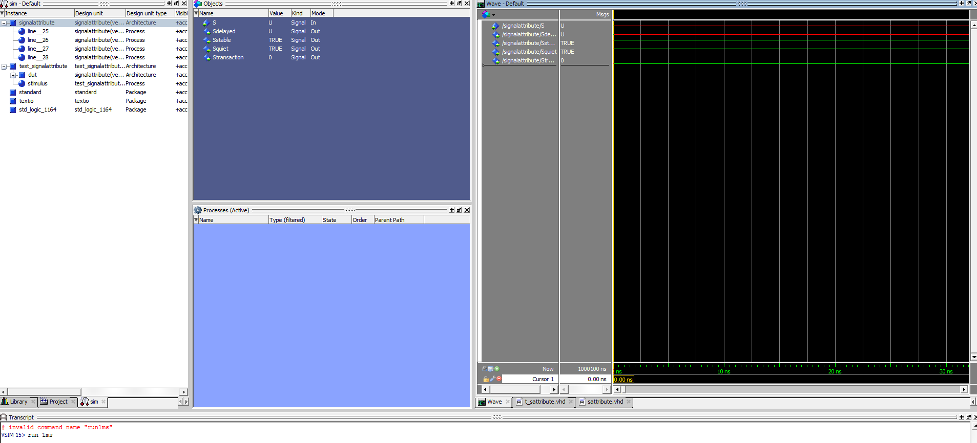

ich bin gerade dabei mich in Modelsim einzuarbeiten, um VHDL-Code zu
simulieren. In meinen ersten Beispielen habe ich die Signale mit Hilfe
eines Do-Files erzeugt. Jetzt bin ich allerdings gerade dabei ein
Beispiel aus dem Studium zu simulieren, welches aus zwei VHDL-Files
besteht, bei denen eines die Signale für das andere File bereitstellt.
Bei Start Simulation habe ich die Entities von beiden VHDL-Files
eingebunden. Ansonsten habe ich, wie bei den Beispielen mit dem Do-File,
alle interessanten Signale in das Wave-Fenster gezogen. Allerdings zeigt
mit jetzt das Wave-Fenster nur no data an.
Kann mir jemand sagen, was ich falsch mache bzw. vergessen habe zu tun?
Zur besseren Erklärung habe ich einen Screenshot des Ganzen im Anhang.
Andreas

danke für die Info. Jetzt sehe ich zumindest schon einmal
Signalverläufe. Allerdings ändern sich die Signale nicht so wie es im
Programm programmiert ist (Screenshot im Anhang).
Ich hab mal noch zur besseren Verständlichkeit die beiden VHDL-Files
auch noch beigefügt. Das Signal S sollte eigentlich nach 10 ns immer
seinen Signalzustand ändern. Wie man im Wave-Fenster sieht, tut es das
aber nicht.
Muss ich sonst auch noch was einstellen?

Ist das stimuli auch ohne fehlermeldung übersetzt worden? IMHO ist die
loop anweisung unvollständig.
stimulus : process
   constant td : time := 5 ns;
   begin
      loop
   wait for td; S  <= 'U';
   wait for td; S  <= 'X';
   wait for td; S  <= '0';

Nächster Punkt: Welches file simulierst du die testbench oder das
design?
Du musst die testbench simulieren (vsim test_signalattribute).
die signalnamen sind ein bißchen kurz (was aber auch sein kann das die
optionen für das wave fenster auf 2 path elemente gesetzt sind). Wenn du
auf full path setzt muß als name das signal und die komplette
designhierarchie angezeigt werden: also etwa:
test_signalattribute/dut/signalattribute/S
tipp doch mal "history" (zeigt die letzten simulaterkommandos an) in die
modelsim konsole, da muß eine Zeile mit
"vsim" stehen. Wie lautet diese?
MfG
Nachedit:
das add wave kommando das man im ersten screenshot links unten sieht
bestätigt mich in der Vermutung, das das design und nicht die tb
simuliert wird. also Simulation beenden und neustarten mit der tb als zu
simuliertes Objekt.
