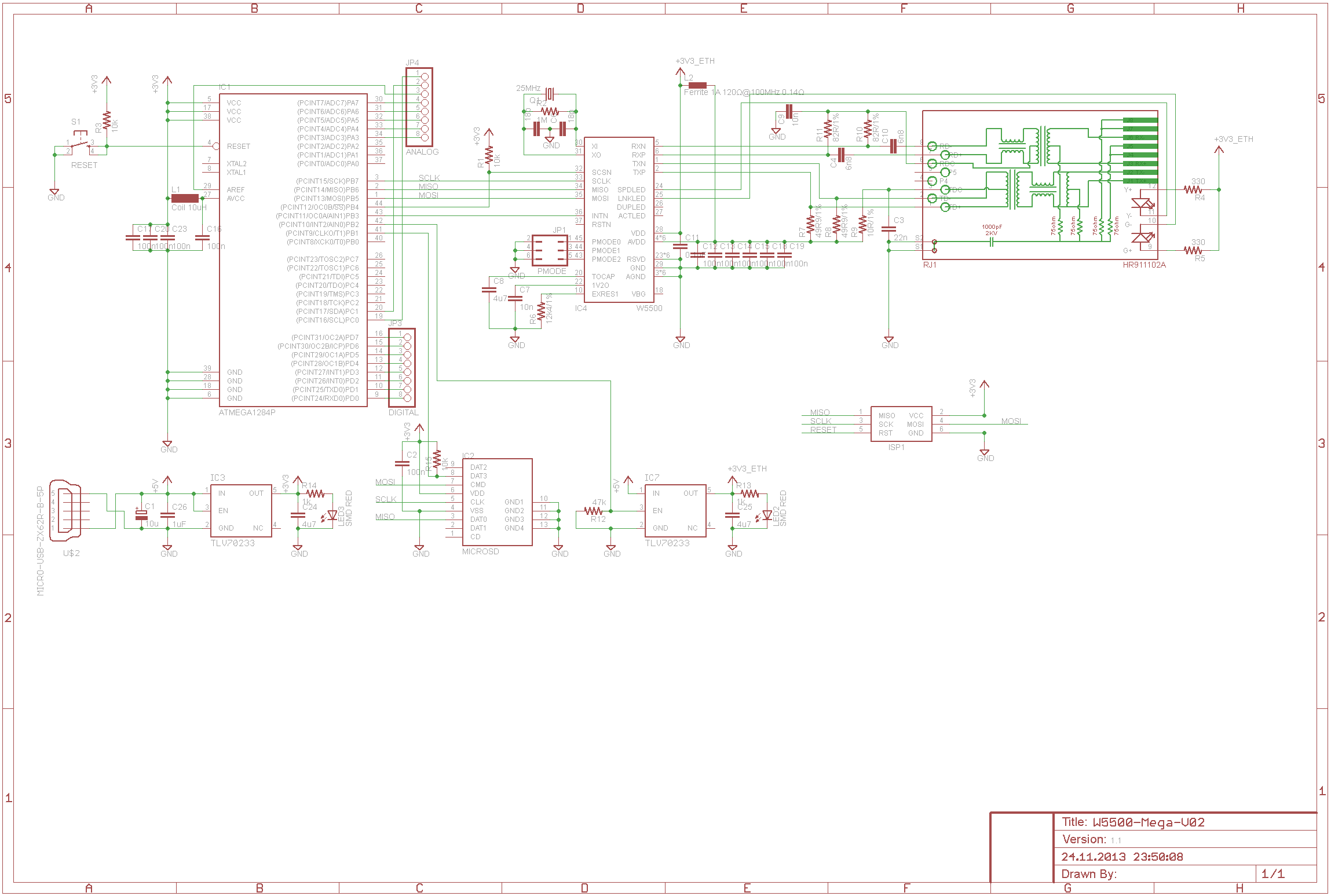

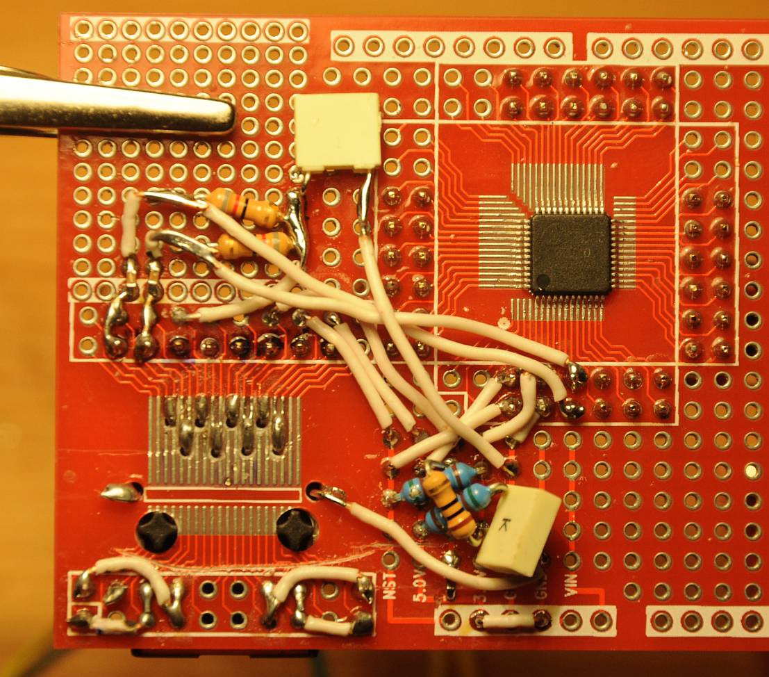

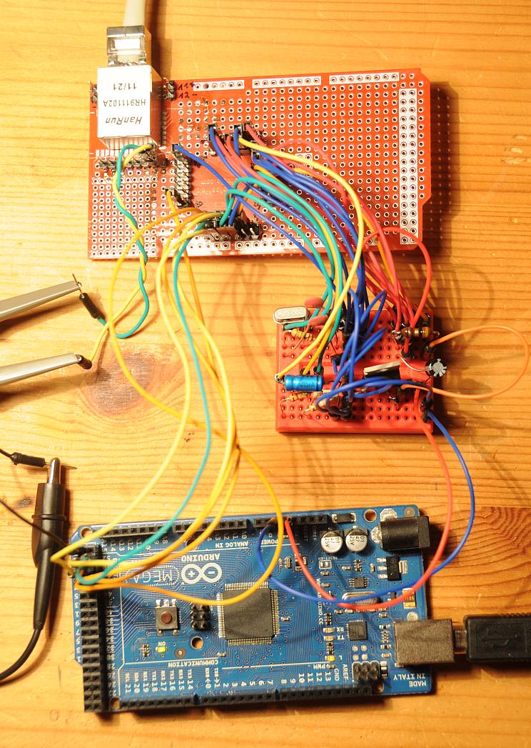

Liebe Leute, ich hab hier ein Problem und würde von euch gerne hören wie ihr weiter vorgehen würdet. Ich plane eine kleine Leiterplatte mit Atmega1284P, W5500, MagJack HR911102A und Stromversorgung über Mikro-USB. Der Schaltplan ist im Anhang und folgt dem Referenzdesign von WizNet. Die Lieferung von OshPark (http://oshpark.com/shared_projects/AyGGbXqq) ist in der Post und wird wohl in ein bis zwei WOchen eintrudeln. Ich habe diese Schaltung jetzt mal fast vollständig zur Probe aufgebaut, siehe Fotos im Anhang. Die Kommunikation über SPI funktioniert. Es wurde auch tatsächlich ein Link aufgebaut und ich konnte Daten versenden. Allerdings wurde der Datenempfang im Laufe einer halben Stunde oder so immer erratischer. Als ich dann noch eine fehlende Verbindung (Buchsenabschirmung zu GND) hinzugefügt habe, habe ich keinen Link mehr aufbauen können. Ich habe dann die kritischen Verbindungen zwischen W5500 und MagJack (war auf Breadboard) auf der Platine verlötet. Das hat nichts gebracht. Drei der Kondensatoren stammten aus Altbeständen, die habe ich durch neue ersetzt (SMD 0603, mein erstes Mal, was ne fisselei), auch kein Erfolg. Der aktuelle Zustand ist auf den Fotos erkennbar. Ich sehe am Oszi sowohl an MagJack 1/2 als auch auf Kabelpaar 1/2 (TX) am Stecker zum Switch die Linkimpulse des W5500. Ich sehe sowohl an MagJack 7/8 als auch an W5500 Pins 5/6 die Linkimpulse des Switches (machen allerdings einen etwas kurzen Eindruck, so etwa 50ns statt 100ns). Ich hab schon die meisten Kontakte und Komponenten noch einmal durchgemessen, ohne Erfolg. Ich habe dem W5500 einen eigenständigen 3.3V-Linearregler spendiert. Ich habe die Spule gebrückt. Der TOCAP-Elko hat nachgemessen 5uF, der EXRES1-Widerstand 12.4k. Die SPI-Kommunikation steht perfekt, aber ich erhalte keinen Link. Wie würdet ihr weiter vorgehen? Auf die Boards warten, bestücken und Daumen drücken? Quarz et al, TOCAP und EXRES1 auf die Platine löten? W5500 auslöten und ersetzen (wenn ich das schaffe ...)? Ich wüsste halt gern, warum die Probeschaltung erst lief und jetzt nicht mehr funktioniert. LG, Sebastian
Es war der Quarz! Jetzt sitzt er nicht mehr im Steckbrett, sondern ist mit seinen Resonanzkondensatoren nahe am W5500 angelötet, und alles funktioniert bestens und ohne Datenverlust! LG, Sebastian
