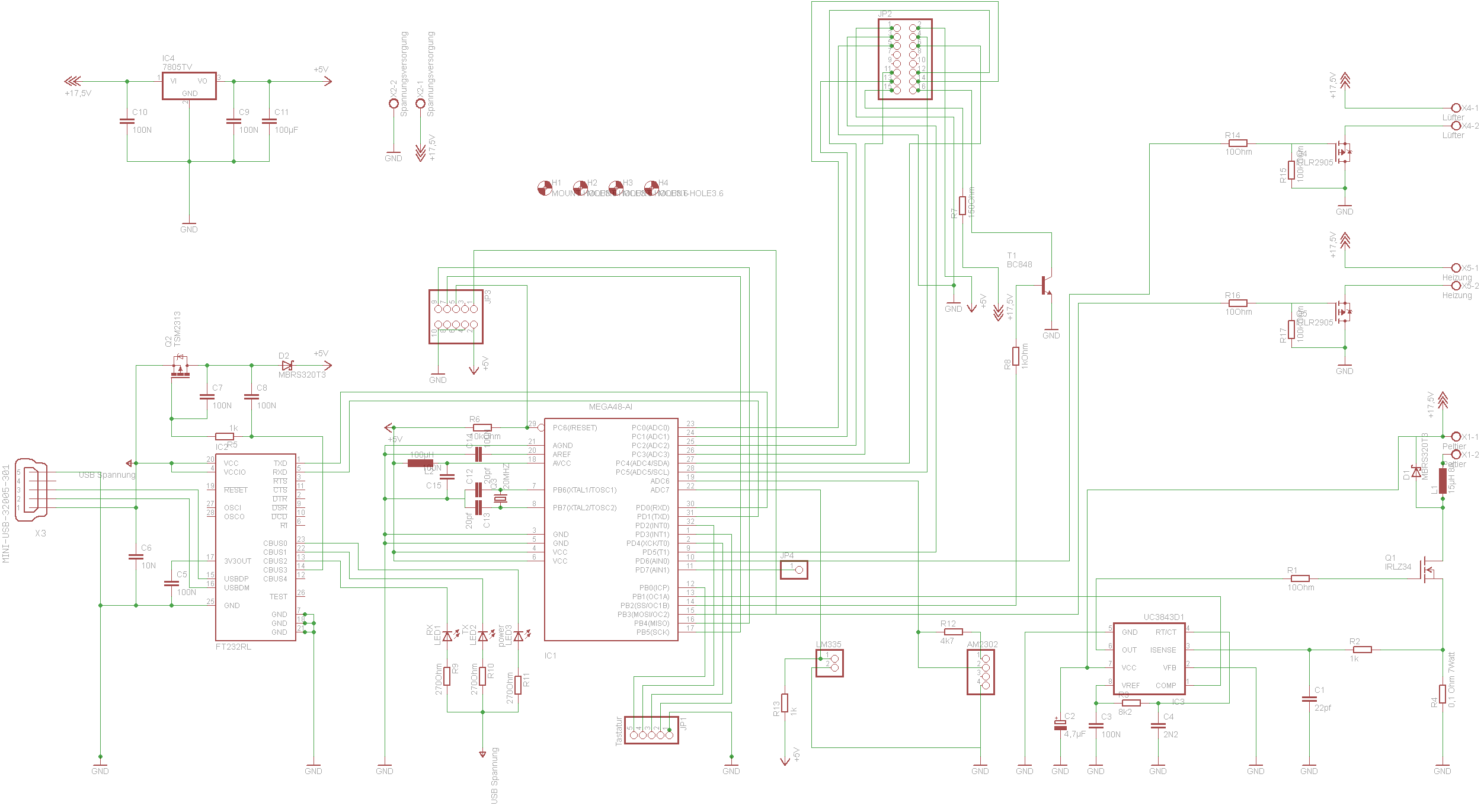

Hallo
Ich habe eine kleine Schaltung aufgebaut, um mit Hilfe eines ATMEGA88P
der mit 20MHz getaktet wird, eine PWM über einen UC3843 zu realisieren.
Ich habe noch nie einen UC3843 benötigt, dachte aber bei einer PWM von
ca.5KHZ währe er angebracht. Ich weis nicht, was ich falsch gemacht
habe, aber es kommt einfach  nichts raus. Der Rest der Schaltung läuft
dagegen sehr gut :)
Vielleicht habe ich auch nur einen Denkfehler, oder tatsächlich doch
noch eine Brücke ( was ich aber nach 4 Stündiger Fehlersuche
ausschließen würde )
Anbei die Zeichung
Mfg
Markus

Zuerst? Was soll da das UC3843? Das UC3843 ist doch ein
Schaltnetzteil-IC mit eigenem PWM-Oszillator? PWM-Bildung usw.
So wie ich das seh, wird er anscheinend nur als Treiber für den FET
eingesetzt. und von PB1 her mit wesentlich langsamerer Folge als der
Taktfrequenz des 3843 gesteuert. Im Vergleich zu einem übliche Treiber
nutzt man hier aber noch die current-sense-Funktion. Dabei ist der
Regelverstärker des IC stillgelegt, durch pin2 auf Masse.
Den Pin 2, den Eingang des Regelverstärkers, gewaltsam auf Masse zu
legen ist da keine gute Idee. Der Verstärker ist für Normalbetrieb bei
ca. Uref (2,5V) konzipiert, 0V an pin2 kann dazu führen, dass der OPamp
garnicht arbeitet, weil die Eingangsstufe hemmungslos übersteuert ist
und das kann je nach Hersteller unterschiedliche Folge haben.
Man sollte probeweise an Pin8 einen  Teiler (z.B. 3,9k/47k) anschließen,
der etwa 2,0V  erzeugt und daran Pin 2 anschließen. Dann ist der Eingang
nicht so brutal übersteuert.

Ich habe mir weder Deine Schaltung noch das Datenblatt in
der Tiefe angesehen. Nur ein paar Tipps ins Blaue:
1)
Die ICs haben hunderte interne Verriegelungen: Überspannungs-
abschaltung, Unterspannungsabschaltung, Pulsstrombegrenzung
uswusf.
Lies das Datenblatt genau und prüfe, ob alle notwendigen
Potenziale in Deiner Schaltung an den Pins anliegen. Wenn
irgend eine Bedingung nicht stimmt, springt das Ding nicht
an.
2)
Ich vermute, dass Du an Pin 4 den internen Takt messen können
müsstest. Prüfe mal, ob meine Vermutung stimmt (Datenblatt)
und ob der Takt bei Dir da ist. Solange der Steuerteil keinen
Takt erzeugt, passiert natürlich auch im Leistungsteil nix.
3)
Deine Beschaltung von Pin 1 (COMP) kommt mir etwas, die von
Pin 2 (VFB) kommt mir sogar sehr verdächtig vor.
4)
Im Datenblatt ist eine Beispielschaltung. Versuche zu verstehen,
welche Ruhepegel sich in dieser Schaltung einstellen und wo die
Unterschiede zu Deiner Schaltung liegen.
5)
Gegebenenfalls mal den IC wechseln; die Dinger können auch
durchbrennen, wenn man bei der Fehlersuche einen Kurzen
gemacht hat, und dann sucht man sich wahnsinnig.

OP (Firma: Home) #3437418
Hallo
Ich wollte den UC3843 tatsächlich als Treiber einsetzen, um damit ein
Peltier zu regeln, was über die langsame PWM des Avr einfach zu viel
Verluste haben wird...
Ursprünglich dachte ich an einen Fet Treiber IR2121, da dieser aber im
Programm von Reichelt nur im DIP-8 angeboten wird und ich einen in SOIC
haben wollte,  dachte ich der UC3843 würde dafür auch funktionieren :)
Allerdings bin ich mir da jetzt nicht mehr soooo sicher :)
Gibt es noch Hoffnung für meine Idee ? Ich bin jetzt etwas durcheinander
und schlafe mal eine Nacht drüber...
Immer diese Freizeit Elektronik Noobs ;) <- meinereiner
Mfg
Markus
> Peltier zu regeln,
Peltiers mögen kein PWM, die wollen Gleichstrom. Du brauchst also einen
Schaltregler.
naja, dafür würden auch 2 Transistoren reichen. Siehe Treiber.
Der spannende Punkt ist wie Du die Zielspannung regeln willst. Entweder
kannst Du die Ist-Spannung mit dem ADC des Atmegas sampeln und dann auf
dem Atmega einen PID-Regler implementieren mit dem Du die PWM anpasst.
Bei langsamen Lasten wie dem Peltier kein Problem. Vorteil: du kannst
leicht über die Software neue Zielspannungsvorgaben machen.
Andere Variante wäre einen fertigen Schaltregler wie den UC3843 zu
nehmen. Das Problem ist nur wie Du dem die gewünschte Zielspannung
beibringst. Das ginge entweder über ein Digitalpoti oder über nen Opamp
der vom Atmega per PWM ne Spannungsvorgabe bekommt. Vorteil hier wäre
daß das bei sich schnell ändernden Lasten auch noch gut funktioniert.
Ich würde bei Deinem Problem daher den ganzen UC3843 rauswerfen und
alles in Software machen.
> Schaltregler.
Er hat eine Spule mit Freilaufdiode, das reicht als step down,
er kann den MOSFET direkt mit der PWM aus dem AVR beschicken,
die Leistung am Peltier stellt sich dem Puls-Pausenverhältnis
entsprechend ein.
Er braucht keinen Regler, er braucht keinen 3843, und mit
LogicLevel MOSFET braucht er auch keinen IR2121.
Ich habe die Schaltung mal aufgebaut, sie läuft, allerdings mit 92kHz.
Der UC läuft in deiner Schaltung mit 95% ein, aktiv ist, wie schon
erwähnt nur die Strombegrenzung.
Den COMP solltest du über einen Transistor schalten, es sind dort mehr
als 7V vorhanden wenn auch nur bei geringem Strom.
