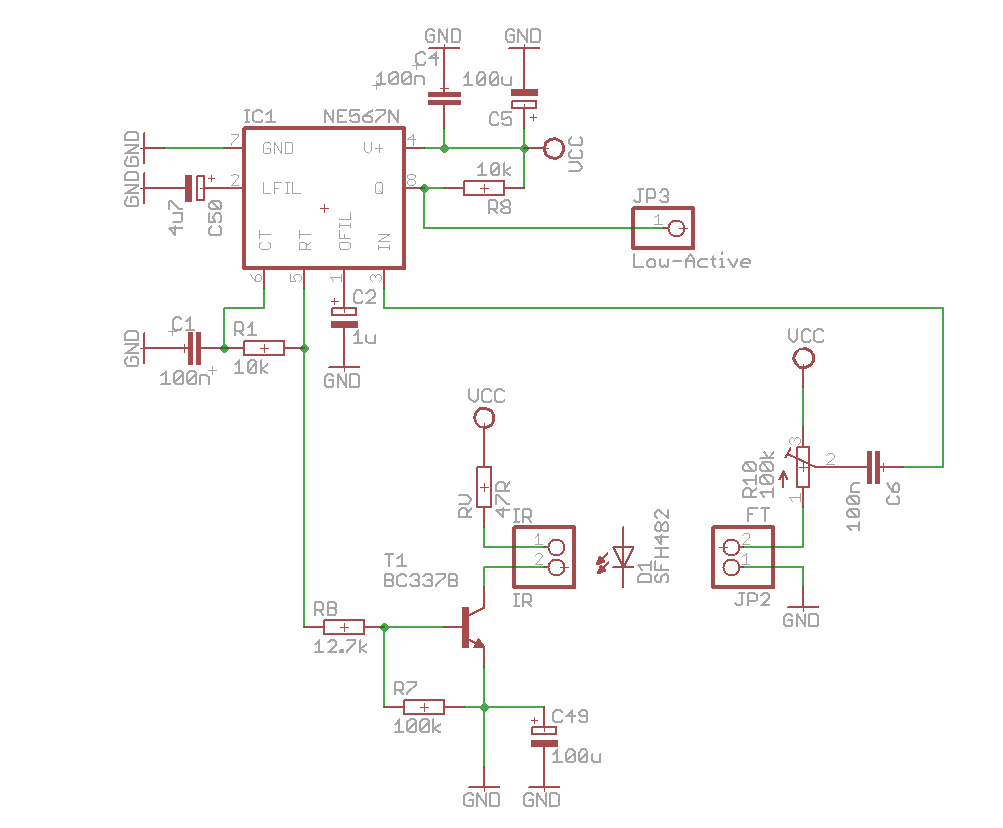

LM567, Fehlimpuls beim Anlegen der Speisespannung
Der OFIL Kondensator geht (wie im Datebnblatt vorgesehen) nach Masse.
Das schaltet über den Komparator den Ausgang.
Vielleicht sollte man ihn nach Plus legen.
Da Kondensatoren eigentlich nur wechselstromaktiv sind, sollte das nur
das Einschaltverhalten ändern.
@mknoelke:
C49 ist natürlich Quatsch, aus der alten Schaltungsvariante
übriggeblieben.
Die C4,C5 dienen der Spannungsstabilisierung bei Schwankungen. Erst wenn
sie aufgeladen sind, funktioneirt die ganze Schaltung.
Der Ausgang ist Low-Active, schaltet also bei einem Signal auf Masse.
Der Widerstand R8 legt lediglich den Ausgang auf +5V, damit immer ein
definiertes Signal vorliegt.
Das Problem ist wie gesagt ein einziger Fehlimpuls direkt beim Anlagen
der Speisespannung.
@MaWin: Entschuldige, welchen Kondensator meinst du? Den C50?
