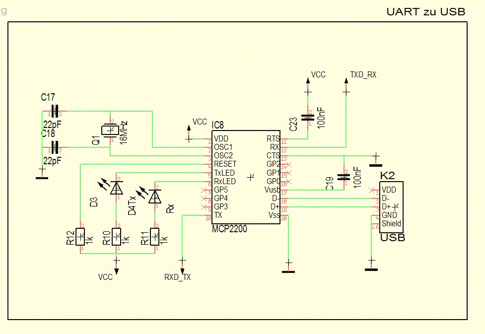

Hallo Leute,
Ich mache aktuell für die Hochschule ein Projekt und habe eine MCP2200
als schnittstelle uC -> Windows PC verbaut. Leider bekomme ich beim
Anschluss an den PC immer nur das Problem: USB-Gerät wurde nicht
erkannt.
Im Anhang findet Ihr meine Schaltung.
VCC = +5V
RXD_TX = kommt vom uC von RXD und geht an TX am mcp
TXD_RX = kommt vom uC von TXD und geht an RX am mcp
zwischen den Anschluss VDD und Masse habe ich mittlerweile auch schon
provisorisch nen 100nF gebastelt, was aber keine Besserung brachte.
Anstelle des 16MHz Quarzes sitzt ein 12MHz drinnen. Die Beschriftung ist
nur noch nicht Korrekt.
Der Rest ist genau wie im Schaltplan verbaut. Ale Widerstände und
Kondensatoren als SMD1206.
Ich bin um jeden Tip dankbar, woran es liegen könnte.

vielen Dank für deine Antwort. Leider bringt mich das jedoch nicht
wirklich weiter, da ich meinen Fehler auch gerne verstehen würde.
Die einzigen drei Unterschiede, die ich in meiner Schaltung zu der von
dir verlinkten gefunden habe sind folgende:
Vusb habe ich mit 100nF auf Masse gezogen in deiner Schaltung sind da
470nF (Ok ich hab grad im Datenblatt entdeckt hier sollten 220-470nF
sitzen, jedoch hab ich in einer anderen Schaltung mit MCP2200 bereits
einen 100nF verwendet und es funktioniert.)
Reset habe ich über 1kOhm auf +5V gezogen, was laut Datenblatt: "To take
advantage of the POR circuitry, tie the RST pin through a resistor (1
kOhm to 10 kOhm) to VDD" passen sollte.
Hier kann ich die Verschalung der 470Ohm und 10KOhm Widerstände in der
verlinkten Schaltung nicht verstehen. Soll der 0,1nF den POR Puls
glätten? Aber wieso wird dieser im Datenblatt nicht erwähnt? Ich kann
mir nicht vorstellen, dass dieser nötig ist.
Vusb wird in deiner Schaltung als VDD verwendet. Bei mir ist dieser
frei, da ich die VDD aktuell noch über meine Programmieradapter vom 6Pol
isp Stecker beziehe und spätereinmal diese von einem 5V Spannungswandler
kommen wird.
Meine Aktuelle Theorie ist folgende:
Mein Board wird aktuell noch über meinen Programmieradapter (billiges
China ding) mit Spannung versorgt. Ich weis, dass die Vusb, die dadurch
von meinem PC an den uC gelangt nicht genau 5,0V ist eher höher. Daher
denke ich, dass mir extrem viele POR Pulse entstehen, und diese mein
Problem darstellen.
Steph
Wenn im Datenblatt 220-470n steht, dann machst Du das auch so. Wo ist
das Problem?
1k ist etwas wenig, 10k wären stromsparender.
Der MCP2200 ist ein PIC18F13K50 oder 14K50. Wenn Du einen 8 Bit PIC
programmierst, werden je nach Typ so um die 8.5..14V an !MCLR (!RST)
angelegt, und die sollen möglichst nichts anderes beschädigen. Daher
diese Schaltung. Mach es einfach so. Es könnte ja sein, dass Du da
tatsächlich mal einen unprogrammierten PIC reinsetzt und Deine eigene
App hineinprogrammierst.
Falsch.
> Bei mir ist dieser
> kommen wird.
Wie gesagt: Datenblatt lesen! "USB power pin (internally connected to
3.3V). Should be locally bypassed with a high quality ceramic
capacitor." Wo ist Dein "high quality ceramic capacitor"? Also 470n X7R
16V.
Was sollen die 100n von RTS nach VCC?
Wenn Du RTS/CTS-Handshake nicht brauchst, dann brücke RTS und CTS
einfach.
Wie gesagt, wenn Du vom Datenblatt und der offiziellen
Beispielapplikation abweichst, solltest Du schon verdammt gute Gründe
haben.
Vielen Dank für Diese Erklärung.
Das ist vollkommen richtig und soll auch aktuell noch so sein, da ich
noch keine andere 5V Quelle an meiner Schaltung habe.
Soeben habe ich den Fehler an meiner Schaltung gefunden und jetzt steht
die Verbindung genau so wie ich es in meinem Schaltplan aufgebaut habe.
den 470nF und den 10kOhm werde ich jedoch Trotzdem noch ersetzen.
Der Fehler war eigentlich sehr einfacher Art. Die Verbindung von D+ war
zwischen MCP2200 und USB Buchse unterbrochen, da eine Durchkontaktierung
fehlerhaft war.
Ich Danke nochmals vielmal für alle deine Hilfen und erklärungen.
