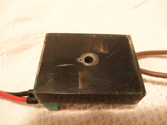

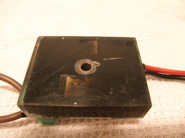

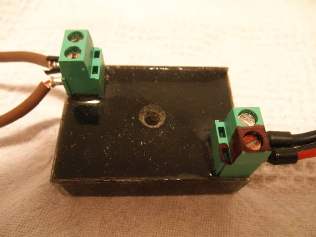

Moin!
Dieses 45x34x12 mm große "Ding" habe ich aus einem äteren Heizraum vor
dem Abriss gerettet und möchte nun gerne wissen, ob ich damit etwas
anfangen kann. Da keinerlei Beschriftung drauf ist, habe ich die Kabel
mal drangelassen. Man erkennt lediglich, dass zwei Bauteile im
(vermutlich) TO-220 Gehäuse eingegossen sind.
An dem rot-schwarzen Kabel habe ich vorsichtig eine Gleichspannung
angelegt und bei 12 V floss dann ein Strom von etwa 5 - 10 mA
(Optokoppler?). An den braunen Leitungen konnte ich jedoch nichts
messen. Womöglich werden da 230 V geschaltet/geregelt, aber ich traue
mich nicht eine so hohe Spannung anzulegen.
Wie kann ich so ein Teil testen, ohne es zu zerstören?
Gruß, Joe

Hallo Joe,
so ganz leicht erinnert die Bauform an einen Brückengleichrichter im
Metallgehäuse (siehe z.B. B80C35A bei Reichelt), zwei gleichfarbige
Leitungen auf der einen und unterschiedliche auf der anderen Seite
sprechen auch nicht dagegen. Die TO220-Teile könnten dann Doppeldioden
sein. Versuche mal mit dem Durchgangsprüfer, ob zwischen je zwei
beliebigen Anschlüssen Dioden nachweisbar sind.

Hallo Thilo,
danke für die Antwort. Außer 1,6 V Diodenstrecke zwischen Rot und
Schwarz kann ich keine Verbindungen feststellen. Vermutlich ist da doch
ein Optokoppler drin und das ganze Teil ist ein Solid State Relais?
Gruß, Joe

Man sieht da an der Braunkabelseite schon TO220-Gehäuse, also wird da
wohl schon was geschaltet werden können. Warum aber zwei sichtbar sind,
ist auch komisch. TRIACs gibts schon länger...
Dann versuchs mal mit 24V und einem Leistungswiderstand als Last (47R ->
500mA sollte das Ding schon aushalten. Wenn es nach Anlegen der
Steuerspannung nicht mehr ausgeht, will es wohl auch Wechselstrom haben
Ist aber schon eine komische Sonderanfertigung. Schaut sehr
selbstgebastelt aus...

So, nun hab ich es riskiert: Regeltrafo und 230 V 15 W Lämpchen am
Ausgang drangehängt. Erst ab einer Spannung von 50 V wird
durchgeschaltet, welche dann auf 33 V sinkt. Die Eingangsspannung (für
den vermutlichen Optokoppler) muss dabei mindestens 6,5 V haben; bei
etwa 8 V ist dann voll durchgesteuert. Scheint also tatsächlich ein
Solid State Relais zu sein.
Georg A. schrieb:
> Schaut sehr selbstgebastelt aus...
Ja, das habe ich mir auch gedacht. Wie so ein Plexiglas-Schächtelchen
mit Gießharz gefüllt.
Danke für euren Beistand. :)
Joe
