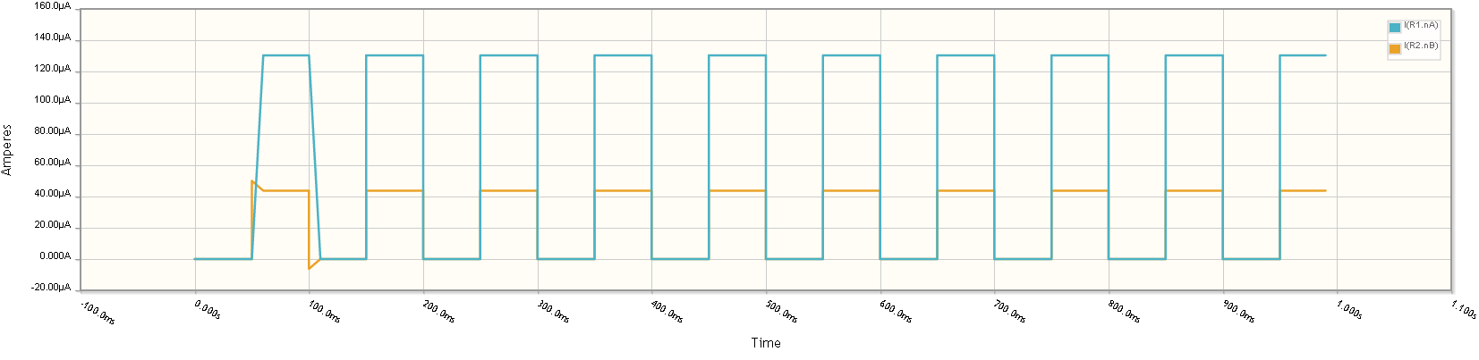

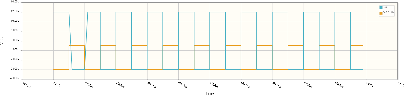

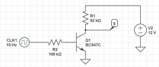

Ich habe zuerst an die angehängte Schaltung gedacht. Die Taktquelle soll
das Signal vom µC darstellen. Wenn am Pin high anliegt sollte der
Transistor leiten, weswegen an S dann nahezu 0V anliegen sollten. Ist
der Pin low sperrt der Transistor und an S liegen ca. 12V an. Passt die
Schaltung an sich so? Sie würde das µC Signal invertieren aber das kann
man ja softwaretechnisch lösen.
Probleme habe ich dabei beim berechnen der Widerstände...
Ich habe vorher auch mal gemessen, was für Ströme da nach S fließen,
wenn ich den S-Kontakt einfach mal direkt an + und - der Batterie
anschließe. Der Strom ist sehr klein (ca 0,13 mA bei + und für mein
Multimeter nicht messbar bei -).
Daraus hab ich den Wert für R1 berechnet (R = 12V / 0,13mA = 92k).
Ehrlich gesagt hab ich keine Ahnung, ob das so Sinn macht. Ich weiß
leider auch nicht, was für eine Art von Eingang dieser S-Kontakt ist.
Für R2 habe ich einfach mal 100k genommen. Damit fließt ein Basisstrom
von ca. 44 µA.
Ich hab das auch mal so durchsimuliert und scheinbar funzt das Ganze
(Siehe die angehängten Diagramme). Aber ich frage lieber nochmal nach.
Habe ich irgendetwas vergessen, nicht beachtet? Sollte man das lieber
anders machen?
Vielen Dank schon im Voraus!

Moderator (Firma: Titel) Persönliche Seite #3439255
anonymous schrieb:
> Vielleicht ein paar Gedanken zu der Schaltung? Funzt das so?
Nicht wenn du ein Autoradio einschalten willst. Denn da schaltest du
besser die +Leitung (so wie der Zündschalter auch) und nicht die Masse.
Und dafür nimmst du am einfachsten einen Highside-Smartswitch:
http://www.pollin.de/shop/dt/MzM5OTI4OTk-/Bauelemente_Bauteile/Aktive_Bauelemente/Spannungsregler/BTS_432.html

(Firma: matzetronics) #3439372
anonymous schrieb:
> Kann man sowas nicht auch irgendwie mit
> diskreten Standardbauteilen aufbauen?
Doch, natürlich, du musst jetzt noch einen PNP Transistor in deine obige
Schaltung einfügen:
+12V
o-----+-----------
     | | 2k2      |
      -          /  E
      |       B |     PNP
      |          \  C
      -           ----------> +12 zum Radio Zündplus
     | | 2k2
zum C des NPN
Wenn der NPN durchsteuert, wird der PNP auch leitend, da seine Basis
gegenüber dem Emitter negativer wird (deswegen PNP, die leiten dann).
Es kann sein, das der PNP etwas Leistung vertragen muss (bei meinen
Radios ist Zündplus allerdings nur ein Steuerstrom, der Hauptstrom läuft
über Dauerplus). Wenn da nur ein Steuerstrom fliesst, reicht ein BC327
oder BC640, sonst eher ein BD244 oder BD246, dann sollten auch die 2k2
zu 1k geändert werden.
Achso, der R1 aus deiner ersten Schaltung fällt dann weg, weil ja die
beiden 2k2 den Job übernehmen.

#3439473
anonymous schrieb:
> Nein, so hab ich das nicht gemeint. Dass ich den S-Kontakt nicht mit 5V
> oder so schalten kann ist mir klar (das hast du doch gemeint, oder?).
> Ich wollte nur wissen, wieso ich den S-Kontakt high side (also gegen
> 12V) und nicht low side (also gegen Masse) schalten soll.
Da den meisten hier das mysteriöse Verhalten des S-Kontakts vermutlich
nicht bekannt ist, müsstest Du das ausprobieren. Du schaltest einen
Widerstand zwischen "S" und Plus und machst den so niederohmig, das
das Radio sicher eingeschaltet wird. Mit dem NPN Transistor kannst Du
dann "S" gegen Masse schalten. Dein Schaltverhalten wäre dann
invertiert.
