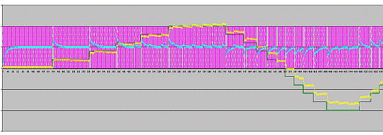

Nun habe ich ein Interpretationsproblem, weil das PWM-Signal ja ein
differenziertes Signal darstellt, da es bei der Wandlung auf dem
kontunierlichen Vergleich zwischen Soll und Ist beruht. Müsste man
dieses nicht mit einem Integrator behandeln?
Ich habe das nämlich testweise mit einem Excel-Diagram durchgerechnet
und bekomme für das PDM-Signal anscheinend in der Tat ein Verhalten in
der Art eines Differenziators, das ich integrieren muss. Konkret nehme
ich in der Spalte den alten Wert und addiere die 1 oder -1 des
PDM-Signals drauf. (gelbe Kurve) Eine reine Filterung (90% alter Wert +
10% PDM-Signal) ohne vollen Integralanteil zeigt Hochpassverhalten.
(türkise Kurve). Die grüne Kurve ist ein stufenförmiger Sinus, also mit
Rechtecken. Dieses muss rekonstruiert werden.
Wo ist mein Interpretationsfehler?
Ist das PWM- (PDM-)Signal nun ein differenziertes Signal oder doch ein
vollständiges Signal auf Proportionalebene?
Für einen reinen Sinus ist es egal, weil sich so oder so wieder ein
Sinus ergibt. Speise ich aber ein Rechteck ein, kommt nach der Filterung
keines mehr raus. Der entstehende Sinus hat 90 Grad Verschiebung.

Sigma-Delta-Wandler schrieb:
> Das entstehende Signal ist also ein gleitender, gefilterter Mittelwert
> der PDW
Vom Inhalt her richtig. Der Filter rekonstruiert den ursprünglichen
Werteverlauf, der zur PDM geführt hat.
> weil das PWM-Signal ja ein differenziertes Signal darstellt, da es bei
> der Wandlung auf dem kontunierlichen Vergleich zwischen Soll und Ist
> beruht.
Ja und Nein. Es ist ein Differenzsignal, aber kein Differenzialquotient,
falls das gemeint sein sollte.
> Müsste man dieses nicht mit einem Integrator behandeln?
Das passiert ja praktisch dadurch, dass das Signal eine Weile anliegt
und damit aufaddiert wird. Dein Filter ist ein Integrator, weil er ja
über die Zeit arbeitet. Die Summe des Wertes ist das Integral = Fläche
unter der Kurve = Amplitude x Zeitachsenlänge.
> Konkret nehme ich in der Spalte den alten Wert und addiere die 1 oder
> -1 des PDM-Signals drauf. (gelbe Kurve)
Ja, müsste passen.
> Eine reine Filterung (90% alter Wert + 10% PDM-Signal) ohne vollen
Ja klar, weil Dein Filter in diesem Fall ein IIR-Filter ist und folglich
immer TP-Eigenschaften zeigen wird. Er schleppt zwar die gesamte
Wertehistorie mit, wobei die Wirkung älterer Werte aber immer geringer
wird. Damit geht der Integralanteil sozusagen langsam flöten.
Du nimmst fälschlicherweise an, dass Dein IIR-Filter ein taugliches
Rekonstruktionsfilter für diesen Fall ist, was aber nicht stimmt. Nimm
einen FIR-Filter und es geht. Z.B. kannst Du den Mittelwert oder den
Summenwert (egal) aus jeweils 20 Werten nehmen.
Das könnte auch die Folge des IIR-Filters sein. Sobald der nämlich
nennenswert filtert, erzeugt er auch eine Verzögerung. Der FIR-Filter
sollte keine Verzögerung zeigen.
