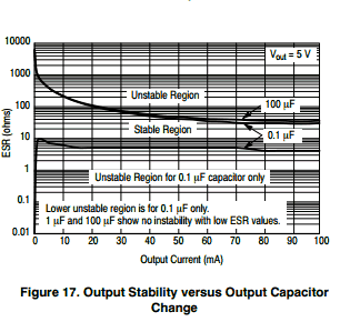

Gast #3439724
Danke usr,
aber solchen Tabellen kann man halt leider keine Erfahrungswerte zur
Gutmütigkeit bzgl. Schwingen oder sonstigen Fisimatenten entnehmen.

#3439736
Dreibein schrieb:
> Einfach das "nächstbessere", was es "von der Stange" gibt und was der
> eine oder andere schon zu seiner Zufriedenheit eingesetzt hat. Also
> nicht 50 oder 100mV Drift, sondern vielleicht im einstelligen Bereich.
Darf man fragen, für welchen Einsatzzweck?
Normalerweise hat man ja eher 3.3V als Versorgung, hier gibts auch 10^x
verschiedene Regler.
fast alle davon als LDO ausgeführt => eher mehr Schwingneigung als das
gutmütige 78xx-Urgestein.
sind die 3.000V als Referenz gedacht?
Wenn ja, warum mit 15mA belastet?
Wenn nein, warum so präzise?
