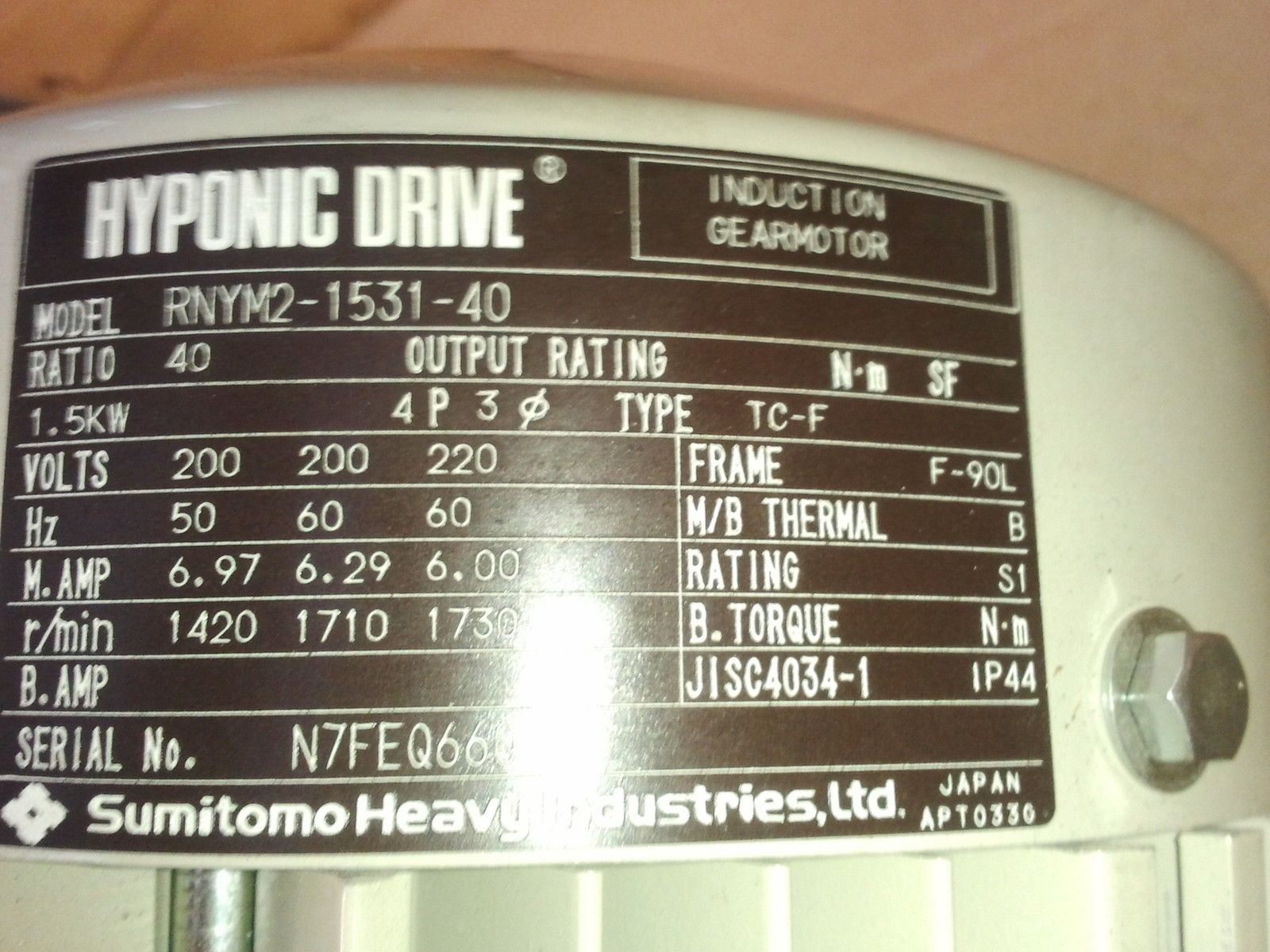

Ich möchte diesen Motor anschleißen:
Er hat 3 Anschlüsse welche mit U, V und W bezeichnet sind, also wie
üblich.
Der gemessene Widerstand zwischen den drei Anschlüssen beträgt 5,5 Ohm.
Ich habe jetzt an jeden Anschluss eine Phase gelegt. DerMotor brummt
jedoch nur.
Was mache ich falsch?
Gruß Stan

also wenn er nur 3 Anschlüsse hat und mit 200V/50Hz beschriftet ist,
wird er mit 400V/50Hz wohl wenig Freude haben.
Ich würde ihn mal vorsichtig nur an 230V mit Hilfskondensator anhängen
und schauen was er dann macht.

von Dennis H. (t1w2i3s4t5e6r)
Naja, kommt ein bisschen darauf an, in welchem BEzug die Angabe gemeint
ist. Das wird aus dem Typenschild nicht wirklich ersichtlich. Die
übliche Angabe ist doch 230V\400V, oder 400V\690V. Also die erste
Spannung ist die Strangspannung, die zweite, wie ich ihn max in Stern
betreiben kann. Ich denke, der Motor wird wohl eine feste Verschaltung
haben, damit wäre deine Aussage natürlich richtig. ABer wer weis,
vielleicht kann er ja zwischen Stern und Dreieck umschrauben, müsste man
eben das Klemmbrett sehn..
Außerdem würde ich 200V zwischen den Außenleitern recht niedrig
empfinden, das wären ja 127V gegen Erde, oder sowas in der Richtung. Das
bei 50Hz ist echt selten..
Dennis

von Harald W. (wilhelms)
In Japan gibt es viele unterschiedliche Versorgungsspannungen
und -frequenzen.
Gruss
Harald
von Helmut L. (helmi1)
Der ist fuer das Japanische Netz ausgelegt. Die haben in der Welt die
niederigste Aussenleiterspannung von nur 200V. Das sieht man auch an der
Frequenzangabe 50Hz/60Hz. In Japan gibt es 2 Netzfrequenzen je nachdem
ob man im Sueden order im Norden von der Insel ist.
Stan schrieb:
> Heißt das dass dieser Motor für unser Stromnetz nicht geeignet ist?
Genau das heist dass. Ohne Trafo ist da nix zu machen da bei 50Hz ->
200V angelegt werden darf.
von FU (Gast)
Hast Du zufällig einen FU bei dem die
Ausgangspannung programmierbar ist?
Sollte bei den heutigen Typen kein Problem
sein. Einfach die Daten vom Typenschild
eingeben.
Das Ergebnis kannst Du ja dann veröffentlichen.
Viel Erfolg!!!
von Markus (Gast)
FU dran, basevoltage =200 basefrequency = 50 Hz. Starten und optimieren.
Ich bezweifle jedoch die lange Lebensdauer da Udach ca. 560V bei 3AC.
Andere Lösung: neuer Motor mit 400V Spannung.
Andere Lösung: Trafo 400V zu 200V.
Bei dieser kleinen Leistung auch 1Ph möglich, reduziert Stress bei FU
betrieb da Udach kleiner.
Stan schrieb:
> Was bedeutet dies nun für die Praxis, kann ich meinen Motor doch noch
> ohne FU oder Steinmetzschaltung benutzen?
Du hast eine Netzspannung von 230V (D-Land), der Motor ist fuer 200V
Drehstrom gewickelt.
Das heist du betreibst ihn mit Ueberspannung. Ob er das auf Dauer
mitmacht???
Unabhaengig von der Spannung must du ein Drehfeld erzeugen. Das geht am
besten wenn du ein Drehstromnetz hast (per Trafo von 400V nach 200V)
oder per FU (den so einstellen das er 200V erzeugt). Man kann ihn auch
per Steinmetzschaltung betreiben, dann hat man aber einen
Drehmomentverlust hinzunehmen. Aber auch in dem Fall betreibst du ihn
mit Ueberspannung (230V zu 200V). Ich wuerde das Teil einem befreundeten
Japaner verkaufen oder wegschmeissen.

Guten Abend,
Ich habe jetzt eine FU aufgetrieben, es ist ein Lenze EVF8217-E
geworden. In der Betriebsanleitung ist auf Seite 46 eine Formel
angegeben mit der die U/f-Nennfrequenz berechnet werden kann.
400v...Netzspannung
200v...Spannung die Motor benötigt
50hz...Frequenz die Motor benötigt
Ist das so richtig?
PS wünsche allen Gesundheit und Wohlergehen für das Jahr 2014.
von Stan (Gast)
Die errechnete U/f-Nennfrequenz beträgt dann 100 hz.
Betriebsanleitung
http://download.lenze.com/TD/8211-8218%20V020__Inverter__v04-02__DE.pdf
