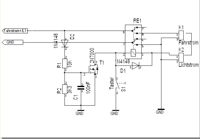

Gast #3440469
blutengel schrieb:
> Zusätzlich habe ich Taster
> mit Relaisschaltung und Selbsthaltung. Durch drücken des Tasters zieht
> dann das Relais an.In der Zuleitung der Selbsthaltung ist ein weiteres
> Relais geschaltet. Wird ein NOT - AUS betätigt, wird dann halt die
> Selbsthaltung unterbrochen, und kann auch erst nach der
> Fehlerbeseitigung freigeschaltet werden.
Du hast jetzt noch nicht damit rausgerückt ob du ein Gleich- oder
Wechselstromsystem hast.
Ich habe dir aber schnell mal zwei Varianten in der "Allstromtauglichen"
Fassung hingeschmiert. Die funktionieren also in einer Gleich- und
Wechselstromanlage gleichermaßen. Lediglich bei zweiten
Versorgungsspannung müsstest du noch einen Gleichrichter
zwischenschalten falls dieses eine Wechselstromquelle ist.
Die erste ist die oben von mir beschriebene Variante ohne Komparator
würde sich beispielsweise als ganz simple Erweiterung deiner von dir
beschriebenen und schon vorhandenen Selbsthaltung anbieten. Man könnte
sogar die zweite Stromquelle einsparen falls man die von mir angedeutete
Brücke zwischen den jeweiligen Klemmen 1 von K1 & K2 einsetzt.
Die Auslöseschwelle wird durch das Verhältniss der Widerstände R1 & R2
bestimmt, die Schwelle kann aber nur recht Grob eingestellt werden, das
ist der Nachteil. Wenn bei einem Kurzschluss in der Anlage auf grund der
Leitungswiderstände die Spannung nicht deutlich an allen Stellen - auch
nahe der Trafos- absinkt so würde ich davon abstand nehmen. Sinkt die
jedoch sehr deutlich, so kann man diese Problemlos verwenden. Auf jeden
Fall ist die Auslöseschwelle besser Steuerbar als ein Relais in
Selbsthaltung alleine...
Bei Gleichstrombetrieb könntest du sogar noch weitere Bauteile
einsparen, R2 und C1 beispielsweise. Auch D1 wird nicht zwingend
benötigt. Wobei andererseits hast du eine Anlage mit lauter kleinen,
mäßig Entstörten Induktiven Verbrauchern die Technologiebedingt auch mal
kurze Versorgungsunterbrechungen usw. haben können. Da könnten die
zusätzlichen Bauteile auch bei einem Gleichstromsystem Sinn machen.
(Verhindert Negative Spannungsspitzen und gleicht ganz kurze
Spannungsspitzen und Spannungseinbrüche aus.) Die Werte sind nur
geschätzt, ggf. müsste man mit der Dimensionierung von C1 und R2 etwas
spielen. Bei einem Wechselstromsystem wohl zumindest R2 sicher noch
einmal etwas vergrößern...

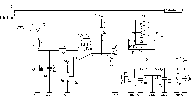

Die zweite Variante ist die Version mit dem Komparator...
Grundsätzlich würde das sogar mit einer nichtstabilisierten
Versorgungsspannung am Komparator und bei einem Gleichstromsystem sogar
mit einem direkten Anschluss des Komparators an den Fahrstrom
funktionieren. Aber dann hat man auch hier keine wirklich sauberen
Schwellen. Ich habe deshalb mal einen 12V Regler mit eingeplant.
Wenn du ein eigenes geregeltes Netzteil verwendest könnte man - abhängig
von der Qualität der Regelung- vielleicht auf den Linearregler
verzichten. Das musst du aber selbst bewerten.
Da die auszuwertende Spannung die Versorgungsspannung nicht
überschreiten sollte wird hier mit einem simplen Spannungsteiler der
Betrag halbiert. Im Normalbetrieb würden also 9 Volt am Komparator
anliegen.
Mit dem Poti kann man dann die Auslöseschwelle einstellen.
Ist die Fahrspannung höher als die Auslöseschwelle so zieht das Relais
an (der Komp gibt ein HI aus) sinkt die unter die eingestellte Schwelle
so fällt das Relais ab. Das Relais ist hier ansonsten Unbeschaltet, über
die Klemmen kannst du legen was du möchtest...
Die Versorgungsspannung kann auch niedriger als 12V sein, bis hinunter
zu 5V würde auch noch gehen wenn du keine Spannung zur Verfügung hast
die hoch genug ist.

mir ist aus meiner Eisenbahn-Zeit keine kommerziell vertriebene
Digitalsteuerung bekannt, die nicht bei Kurzschluss abschaltet. Hast Du
eigene Booster im Einsatz, die keine Abschaltung haben?
Wenn Du die Endstufen der Booster absichern willst, musst Du schon
ziemlich schnell schalten. Schau mal, ob Tams da etwas im Programm hat.
Zur Relaissteuerung: Vor dem Gate sollte eine Diode liegen und danach
ein Glättungskondensator. Je nach System liegt eine Impulsspannung mit
positivem und negativem Anteil am Gleis. Nur bei Märklin Digital (alt)
muss man die Polarität ausprobieren. Am besten wäre an dieser Stelle ein
Optokoppler, was aber wieder eine Versorgung des Relais-Kreises
erfordern würde. Die gleichgerichtete Spannung muss auf jeden Fall noch
geglättet werden. Bei DCC bzw. Selectrix sollte der Gleichrichter
schnell sein, um nicht die Impulse zu verfälschen.
Grüße, Kurt
