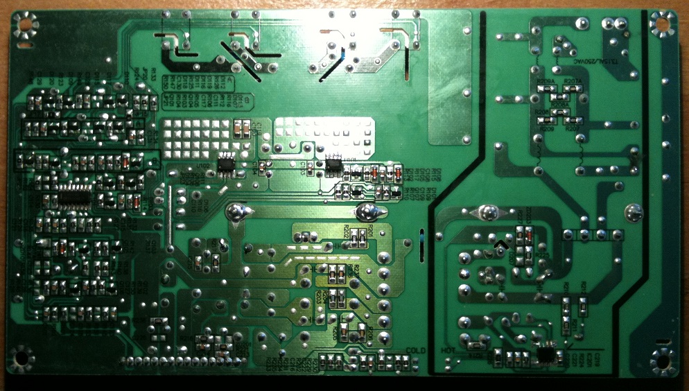

Hallo Forumgemeinde,
Ich habe einen TV geschenkt bekommen weil er kaputt war.
Nachdem ich das Panel und alle Elkos auf der Netzteilplatine getauscht
habe, startete ich einen Probelauf mit offener Hinterabdeckung.
Darauf hin machte ich das Gehäuse zu und baute ihn an seinem Platz im
Schrank
an der Wandhalterung ein. Ich begann stolz wie Oskar TV zu schauen. Doch
nach 20 Minuten kam die Ernüchterung. Backlight geht aus. Ton Spielt
weiter.
Also das TV wieder aufgemacht, angeschaltet, und läuft und läuft und
läuft.......
Dann bin ich dem Netzteil mit dem Haarfön zu Leibe gerückt und habe die
Platine erwärmt. Und Bingo! Backlight geht aus.
Hat jemand eine Idee wie ich hier weiter mit dem Troubleshooting machen
könnte? Welche Bauteile ausser den Elkos könnten einen solchen Effekt
noch auslösen? Jemand eine Idee?
Kalte Lötstellen sind nicht vorhanden.
Die beiden Mosfeets werden von einen TL949 Baustein angetrieben.
Alle Spannungen Sind OK.
Auf dem Ozi sehen die Signale direkt hinter den Mosfeets super aus,
schön Rechteckig doch misst man Hinter den beiden SMD Kondensatoren C119
und C120
sind deutliche Flanken am Signal zu erkennen ist sowas Absicht?

Ist die gelbliche verfärbung auf der Unterseite vom Print ein
Fotoproblem oder stimmen die Farben so? Wenn ja ist dein thermisches
Problem dort!

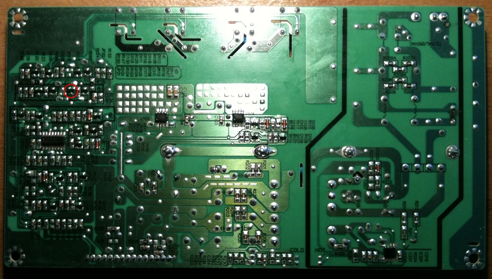

OP #3441683
Nun ich habe mir aus Pappe einen Schild gebaut um grob das Arial
einzukreisen. Danach baute ich die Platine mit der Unterseite
provisorisch ein um Zugang zur Unterseite der Platine zu erhalten.
Dann setzte ich das Set unter Strom (Trenntrafo) und schaltete ein. Dann
begann ich mit dem Lötkolben (auf 300 Grad Celsius) auf die Bauteile zu
Drücken mit der Pappe als Isolation dazwischen. Und Bingo!
Übeltäter ermittelt! Siehe Roter Kreis auf Platine....
D119!!! Sorgt für Abschaltung wenn er warm wird.
Stellt sich nun nur noch Die Frage was das für ein Bauteil ist.
Transistor? Oder Diode? Und leider ist auf dem Rücken keine Bezeichnung
mehr zu erkennen.
Verdammt jetzt scheitert es wohl daran das ich nicht weiss welches
Bauteil das ist.....

OP #3443136
Jungs, Mädels!
Wir haben dem Elektroschrottberg wieder ein LCD TV entreißen Können!
Ich habe das markierte Bauteil durch
eine BAV99 Doppeldiode von Infinion ersetzt.
Und der Knaller ist, das Ding geht nicht mehr aus wenn man föhnt!!!
TV läuft wie am ersten Tag!
Mal sehen wie lange!
Nochmals vielen Dank für die Denkanstöße!

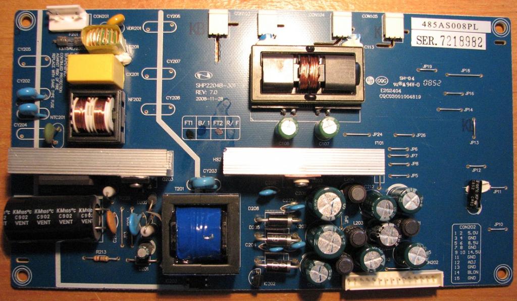

Gast #5632417
der Beitrag ist ja nun schon etwas älter. Aber vielleicht kann mir hier
jemand die Frage beantworten.
ich habe das gleiche Problem bei dem selben Modell.
Mir ist nicht ganz klar, welches Bauteil getauscht wurde.
Das gelbe(?), welches auf der Platine mit CX201 bezeichnet wird?
Gast #5632845
Also wenn Du neun Beitäge höher schaust, siehst Du das Bild von der
Platine und das in Rot eingekreiste Bauteil. Und im Text habe ich sogar
das Bauteil benannt.
Aber Es muß bei dir nicht zwingend das gleiche Problem vorliegen.
Viel Spass bei der Fehlersuche.
