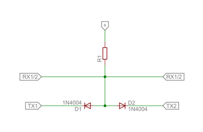

von CAN (Gast)
Das könnte gehen wenn die TX Ausgänge OpenDrain wären. Ansonsten musst
du einen Widerstand und 2 Dioden opfern.
von Max M. (centech)
Ja jetzt im Nachhinein habe ich sogar ne AP von Siemens dazu gefunden,
dort ist auch erklärt wie man das ganze ohne Transeiver machen kann.
http://www.mikrocontroller.net/attachment/28831/siemens_AP2921.pdf
ist mir aber zu "bastelig" werd mir den MAX3051 Transeiver
besorgen.(http://www.farnell.com/datasheets/663306.pdf)
