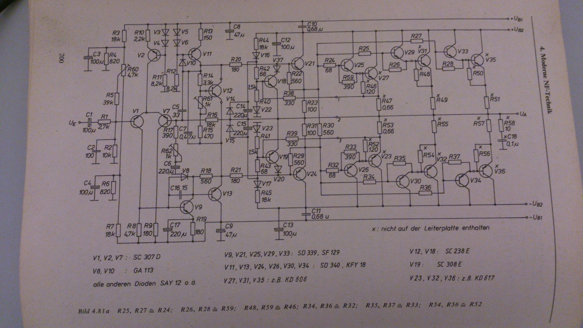

Hallo, wollte mal fragen ob ich in der Annahme richtig liege, das die BAT41 als Ersatztyp für die GA113 Diode passt? MfG der Ronny

Sie soll in einem Audioverstärker angewendet werden, wo sie die Sättigungserscheinungen des Spannunsverstärkenden Transistors im Übersteuerungsfall vermindern soll. UR soll bei 100V liegen und IR bei kleiner 100µA, was ja soweit passt. Was spricht dagegen, eine Germaniumdiode zu benutzen? Ob ich nun gerade eine GA113 noch da habe, weiß ich nicht, aber irgendwas in so einer Richtung würde sich gewiss noch finden (und das nicht nur bei mir).

ArnoR schrieb: > So wie bei Schottky-TTL? Ob das so überhaupt geht, hängt von der > Stromlieferfähigkeit der Quelle ab. Da wäre mal die Schaltung > interessant, möglicherweise kann man das auch anders lösen. Genau... ich weiß nur nicht ob ich die schaltung hier veröffentlichen darf. Sie ist aus dem Buch "Mikroelektronik in der Amateurpraxis 2" Seite 200. Ich denke doch, das die Ingenieure, die die Schaltung entwickelt haben, sich was dabei dachten ;-)

Hab mal ein Foto dieser Schaltung, nach weiter oben genannter Quelle gemacht. V8 und V10 sind die Besagten Dioden. derRonny schrieb: > ich weiß nur nicht ob ich die schaltung hier veröffentlichen > darf. Sie ist aus dem Buch "Mikroelektronik in der Amateurpraxis 2" > Seite 200. Aha. V8 bzw. V10. Dazu möchte ich gleich den Text zitieren: "Im Muster wurden ausgemessene Exemplare der Diode GA113, GA114 (U_R = 100V, I_R < 100µA) eingesetzt." Weil die Dioden nämlich weder für 100V Sperrspannung noch für einen Sperrstrom <100µA spezifiziert sind (die GA114 z.B. für I_R <= 150µA @ 20V). Die Schaltung an sich ist in den Grundzügen ok und war in der Tat eine Inspirationsquelle für "meine" Endstufe. Diskutiert in einem anderen Thread. Allerdings würde man heute einige Bauelemente anders wählen und dann auch die Schaltung an einigen Stellen anpassen. Z.B. sind 3 parallel geschaltete Endstufentransistoren eher nicht nötig, wenn man aktuelle Halbleiter verwendet. Dito Super-Darlingstons aus 3 Transistoren (2 reichen). Was diese Entsättigungsdioden angeht - ich bezweifle ehrlich gesagt daß sie große Wirkung haben. Schottkys passen von den Daten her aber prima, besser als Germanium allemal. Falls du magst - ich habe hier noch etliches Germaniummaterial liegen. U.a. größere Mengen GAZ16, GAZ17 (Schaltdioden, in deser Anwendung genauso gut wie die GA113). Kannst du gegen Portoersatz gerne was abhaben. XL Axel Schwenke schrieb: > ich habe hier noch etliches Germaniummaterial liegen Ich habe schon drauf gewartet, dass du hier aufschlägst. :-) Mit 100 V wird's aber selbst bei Schottkydioden schon eng. Aber ich könnte ebenfalls mein Ge-Dioden-Reservoir durchstöbern und würde auch welche ausmessen, die bei 100 V noch brauchbar funktionieren. Hoffentlich werden sie dann bloß nicht warm. ;-)

Axel Schwenke schrieb: > "Im Muster wurden ausgemessene Exemplare der Diode GA113, GA114 (U_R = > 100V, I_R < 100µA) eingesetzt." > > Weil die Dioden nämlich weder für 100V Sperrspannung noch für einen > Sperrstrom <100µA spezifiziert sind (die GA114 z.B. für I_R <= 150µA @ > 20V). ahhhh, man lernt nie aus ;-) Danke für die Info und für das Angebot der Germanium Dioden. Nun, da kann ich doch getrost die BAT41 nutzen, da sie von vornherein 100V standhält und, da man sie überall hinterher geschmissen bekommt, gleich zu den Rest mit bestellen. Findet man noch irgendwo den Thread zur Diskusion deiner Endstufe? Jörg Wunsch schrieb: > Mit 100 V wird's aber selbst bei Schottkydioden schon eng. Aber ich > könnte ebenfalls mein Ge-Dioden-Reservoir durchstöbern und würde auch > welche ausmessen, die bei 100 V noch brauchbar funktionieren. > Hoffentlich werden sie dann bloß nicht warm. ;-) Wären da nicht allerhöchstens 76V an der Stelle zu erwarten?

derRonny schrieb: > Hab mal ein Foto dieser Schaltung, nach weiter oben genannter Quelle > gemacht. Von der Schaltung, so wie sie ist, kann ich nur abraten. Mit deutlich weniger Aufwand erzielt man deutlich bessere Ergebnisse. Die ist auch statisch ganz "schief" eingestellt und braucht daher den Offsetabgleich. > V8 und V10 sind die Besagten Dioden. Die völlig sinnlos sind.

Außer wegen der einzeln aufgebauten Darlingtons am Ausgang ist die Schaltung nicht besonders kompliziert - in vielen Punkten eher Standard. V13 ist eher unüblich, aber nicht unmöglich. Da ist eine etwas andere Schaltung (erst Emitterfolger und dann ein etwas größerer NPN) eher üblicher und meiner Meinung nach geeigneter. Eventuell war das dem Fehlen eine genügend schnellen, leistungsfähigen NPNs geschuldet. Das Problem mit dem Offset lässt sich z.B. über einen Stromspiegel statt R8 / R9 elegant umgehen. Der vorgeschlagen Abgleich ist jedenfalls nicht so doll. So abwegig sind V8 und V10 nicht - eine Simulation des Sättigungsverhaltens wäre da aber schon gut. Je nach Schaltungsvariante kann man V10 sparen (z.B. mit Bootstrapping) und bei V8 eine normale Si Diode nutzen (Variante mit Emitterfolger vor dem Spannungsverstärker).
#3441385
derRonny schrieb: > Ähm ja nun gut oder schlecht? verwirrt mich bitte nicht Z.B. die Sache mit V9/V13. Durch V13 muss im Ruhezustand der gleiche Strom wie durch V11 fließen. Doch der Strom durch V13 ist im Gegensatz zum Strom durch V11 weitgehend unbestimmt, weil er sich aus dem Spannungsabfall über R8 -> Ube(V9) und Spannungsabfall über R19 -> Kollektorstrom V9 -> Basisstrom V13 minus Strom durch R18 mutipliziert mit Stromverstärkung V13 ergibt. Das stellt sich nie abgleichfrei vernünftig ein. Viel besser wäre es, V13 und R18 wegzulassen und R8 und R19 (mit V(R19)~0,7V) so zu dimensionieren, dass der Strom durch V9 gleich dem durch V11 ist. Das ist stabil und mit wenig Offset, man braucht keine Offseteinstellung mehr. Weiterhin sollte man R9 weglassen (0 Ohm), man kann V3, V4 und R11 weglassen und die Basen von V2 und V11 verbinden, R2 sollte den gleichen Wert wie R18 haben.

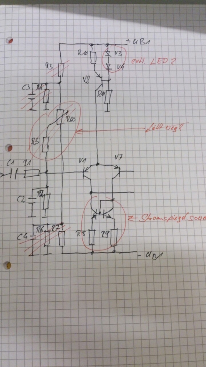

Also setz ich über R8 und R9, nach deren Anpassung, ein Stromspiegel ein, wodurch R60 und R5 wegfällt?
#3442031
derRonny schrieb: > Also setz ich über R8 und R9, nach deren Anpassung, ein Stromspiegel > ein Wozu einen Stromspiegel? Der ist unnötig. > wodurch R60 und R5 wegfällt? Nee, es fallen R3,4,5,6,7,60 und C3 und 4 weg.
#3442032

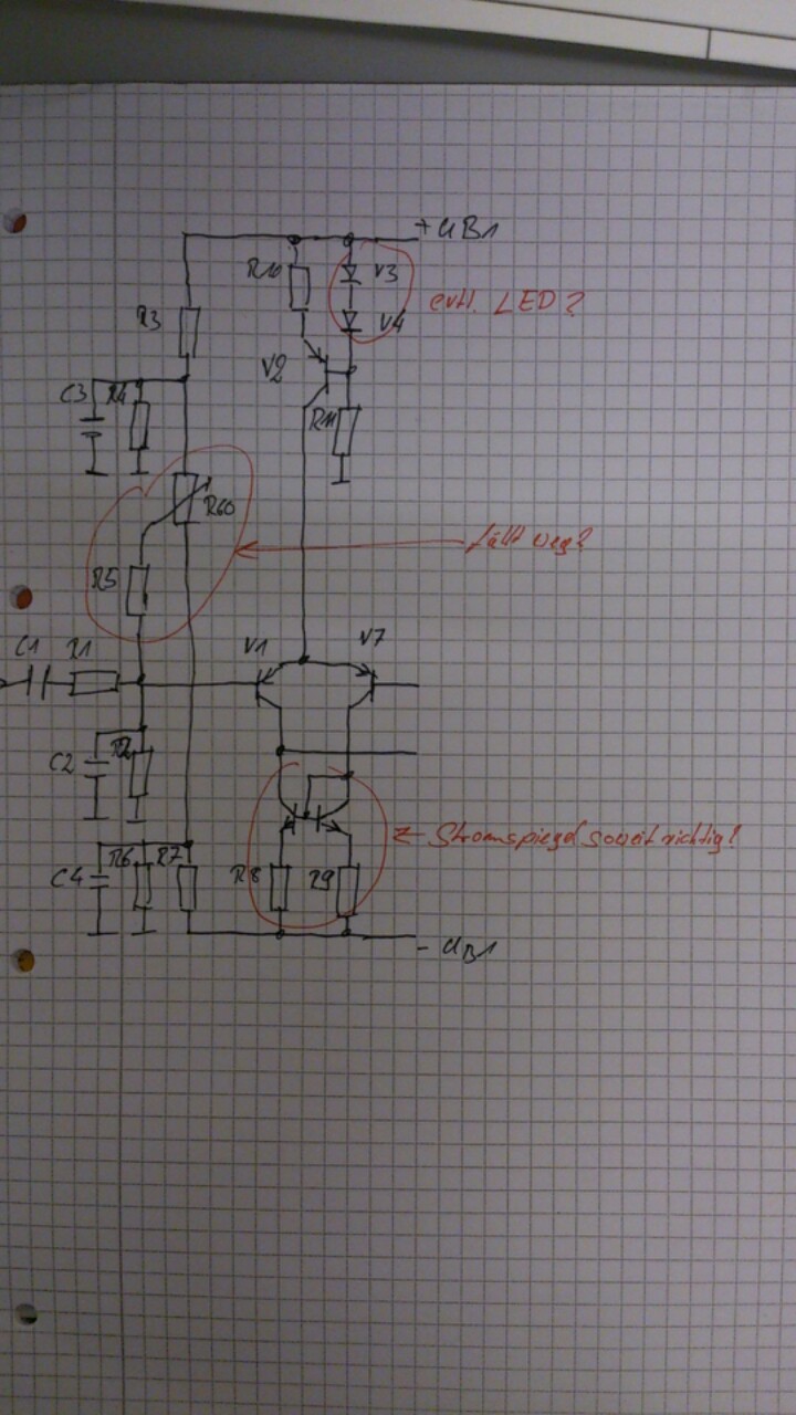

Wäre das gezeichnete soweit richtig?
#3442049
ArnoR schrieb: > es fallen R3,4,5,6,7,60 und C3 und 4 weg. sind weg Den Offsetabgleich kann man völlig weg lassen, V1, V7, V2, V9 bilden einen klassischen OPV. Und selbst wenn die U_be von V1, V7 um 10mV abweichen, weil sie unterschiedlich warm sind, 10mV interessieren den Lautsprecher überhaupt nicht. Die Dioden V8, V10 sollte man weglassen, eh man sich wegen zu hoher Sperrströme Probleme einhandelt. Shottky sind da noch schlechter als Ge.
