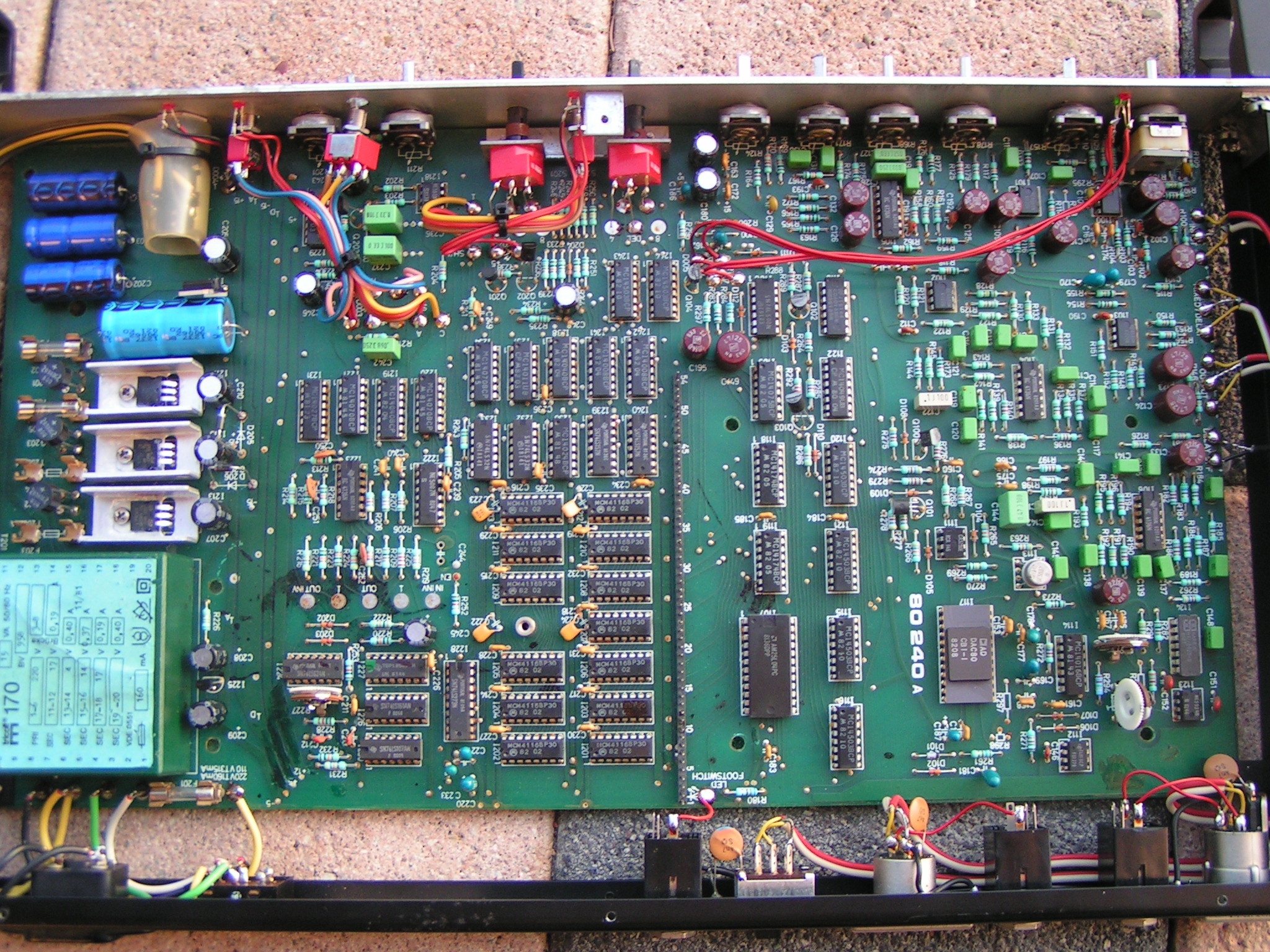

Hallo liebe Forenmitglieder
Mein Dynacord Delay ist defekt.
an 3 von 5 Sicherungen zieht es bei 2en ,  anstatt bis zu 200 mA ca-450
mA
und an der 500 mA so ca 600 mA.
Es läuft so ca . 3 Minuten dann fliegen die Sicherungen.
Bis dahin kommt ein extrem verzerrtes und leises Signal raus .
Ich hatte  die Netzteil Elkos getauscht .da 2 der 1000µf durchgang
hatten .
es sind 3 X 1000µf und 1x 4700µf drin.
Nun würde ich gerne alle Elkos ( Da sind noch alte braune Roe
Roederstein mit Rissen)alle Spannungswandler , alle Brückengleichrichter
und alle Dioden wechseln.
Ich hoffe das ich damit Erfolg habe.

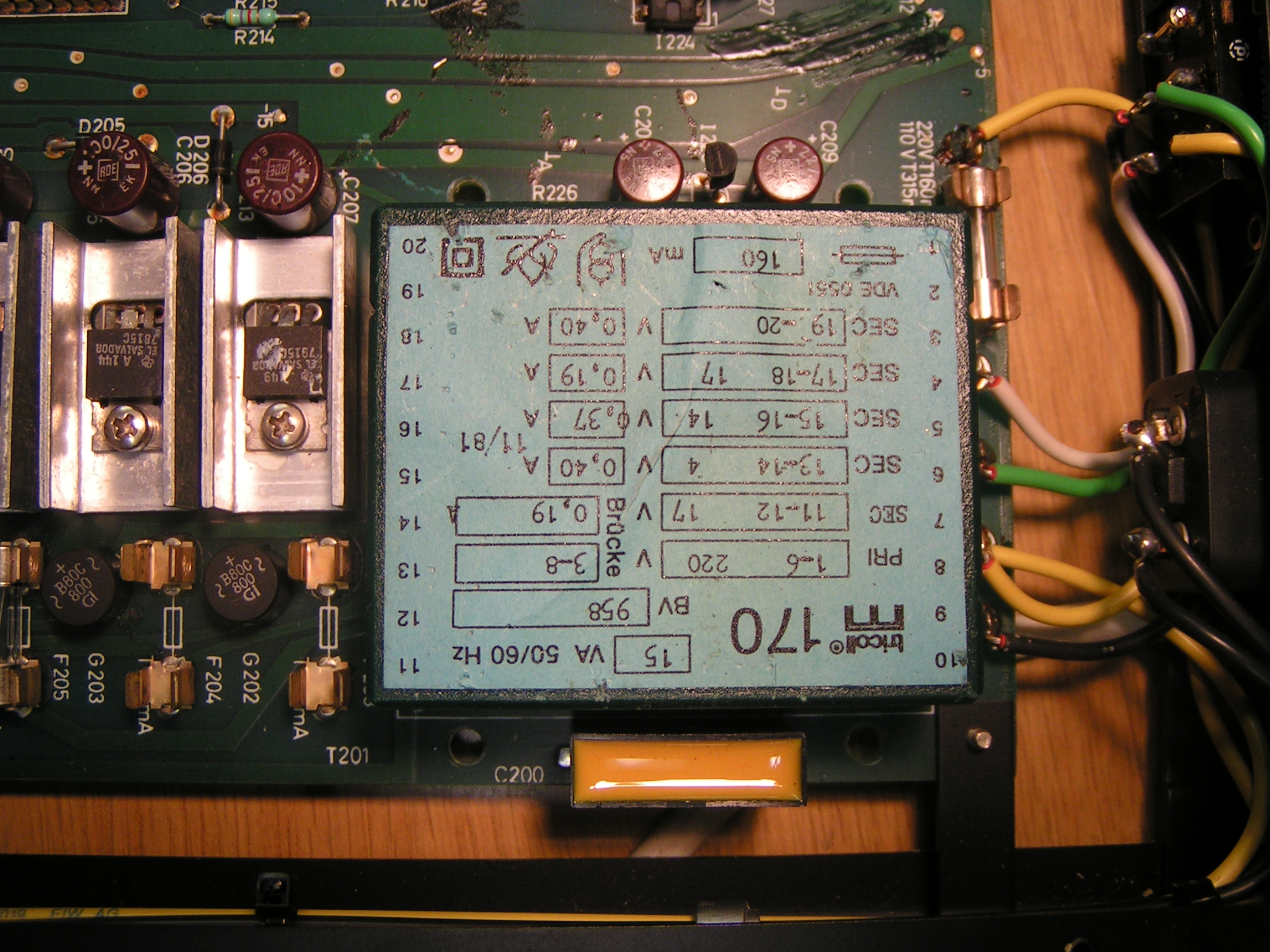

Ich habe Probleme den Trafo zu messen (Tricoll 170 BV958
Kann mir jemand weiterhelfen ?
Ich habe Fotos angehängt , darf ich auch einen Schaltplan als PDF
einstellen.
PS. Ich bin neu hier im Forum und kein gelernter Elektroniker sondern ,
hab so mittelmäßiges "Elektrowissen", da ich aber sehr interessiert bin
an der Materie , hoffe ich hier im Forum dazuzulernen.
Ich hatte letzte Woche 4 Ausfälle meiner alten Geräte, Studer B67
Entstörkondensatoren X Y wieder OK  Yamaha Rev7 alle Netzteil Elkos
Wieder OK und PC auch wieder OK) da ich noch mehr so alte Teile habe
werde ich immer wieder Reparaturen haben.
Herzlichen Gruss Johann

ich komme mit dem Trafo nicht so ganz zurecht.
ich messe zwischen Pin 1 - 6   237 Volt  (Soll 220V)(Hausnetzspannung)OK
                   Pin 11-12   21  Volt  (Soll  17V)                   ?
                   Pin 13-14   5,2 Volt  (Soll   4V)                   ?
                   Pin 15-16   18 Volt   (Soll  14V)                   ?
                   Pin 17-18   21 Volt   (Soll  17V)                   ?
Ist das bei einer höheren Eingangsspannung von 237 Volt OK so , da es ja
an allen Ausgängen ähnlich auftritt?

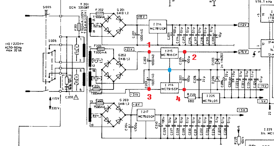

von Magnus M. (magnetus) Benutzerseite
Johann M. schrieb:
> Der Strom  mit Amperemeter zwischen den Sicherungspolen
> ist sogar noch ein bisschen  gestiegen , 650 mA bei 21Volt auf den
> beiden 200 mA Sicherungen (Nur die beiden Fliegen )
Miss mal bitte die Spannungen an den Punkten 1, 2, 3 und 4 [rot] (siehe
Anhang) gegen Masse [blau] bei intakten Sicherungen.

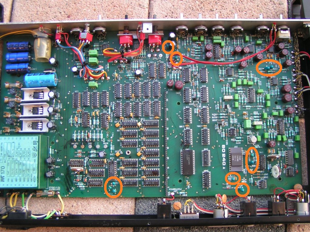

Bei der Gelegenheit kannst du im ausgeschalteten Zustand mal die 11
blauen Tantals (im Anhang orange markiert) auf Durchgang testen. Die
Dinger sterben gerne mal.

von Johann M. (hobby3)
HUT AB !!!!!!!!!!!!!!!!!!!!!!!!!!!!!!!!!!!!!!!!!!!!!
Wow
Es waren 2 blaue 10mf 35 V Tantal Elkos die Kurzschluß hatten.
C 178 und C179
Ich habe sie vorübergehend mit 10mf 50 v Elkos ersetzt zum Test
Auch die Spannungen an den 78 79 ern stimmen wieder 4,95V 14,95 V
11,9 v 21 Volt .
Ich hatte alle Elkos und alle Kondensatoren auf Kurzschluss gemessen, da
war Nichts, an die Tantals hatte ich nicht gedacht , da ich damit bisher
noch keinen Defekt hatte. So klein und solche Schwierigkeiten machen -:
Er rauscht ein bisschen und die Potis kratzen ein wenig , da werde ich
mal sehen was ich erneuern muß.(rauschen war ,glaube ich 1982 normal)
Ich werde aber auf alle Fälle noch die bipolaren Elkos tauschen.
Soll ich alle blauen Tantals tauschen , oder drinnen lassen ? Stück 1
euro
> euro
Tausche sie gleich alle. Du bist gerade dabei und es schadet auch nicht,
sie gegen normale Elkos zu tauschen, nichts in dem Gerät ist so
niederpegelig, das normale Elkos das Rauschen erhöhen. Die Dinger haben
mich früher auch nahezu in den Wahnsinn getrieben und ich würde sie
heute nirgends mehr einbauen.
