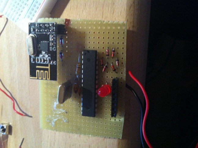

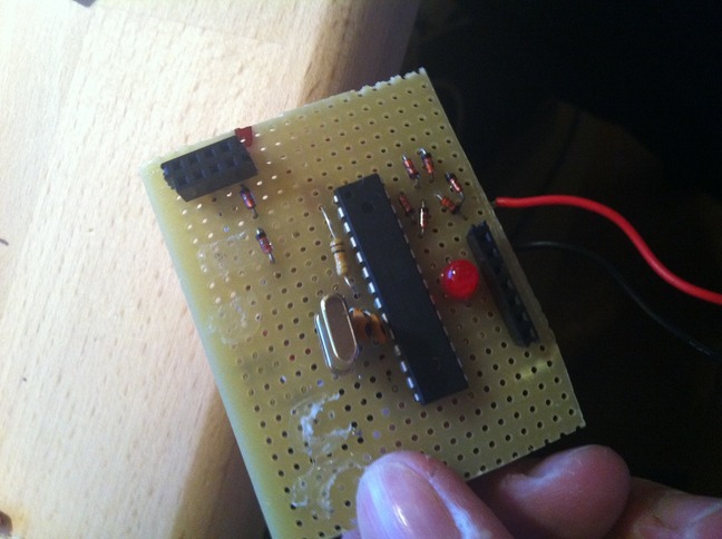

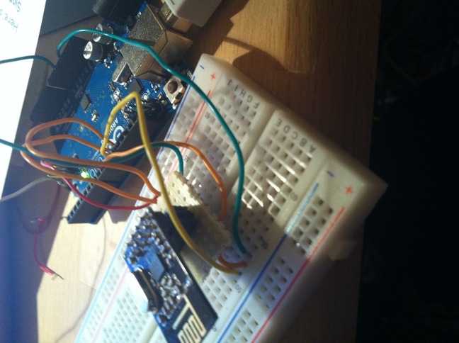

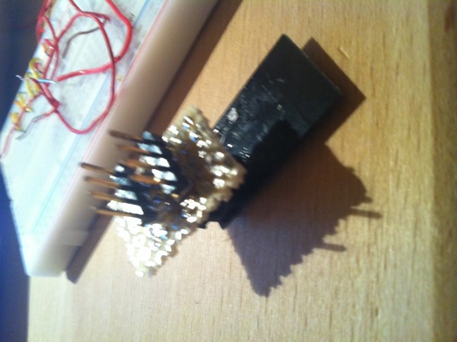

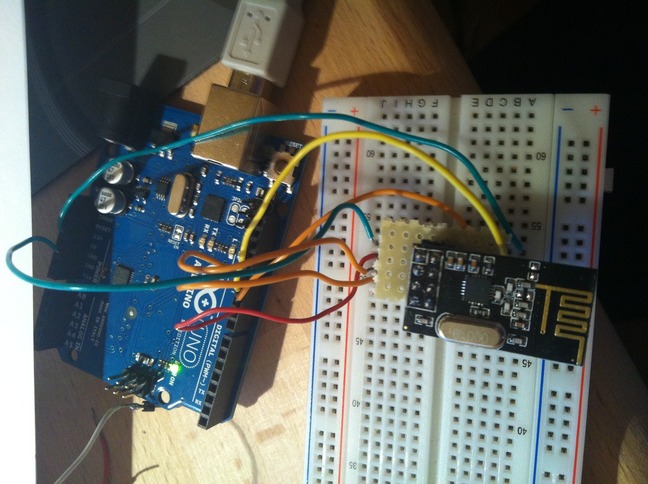

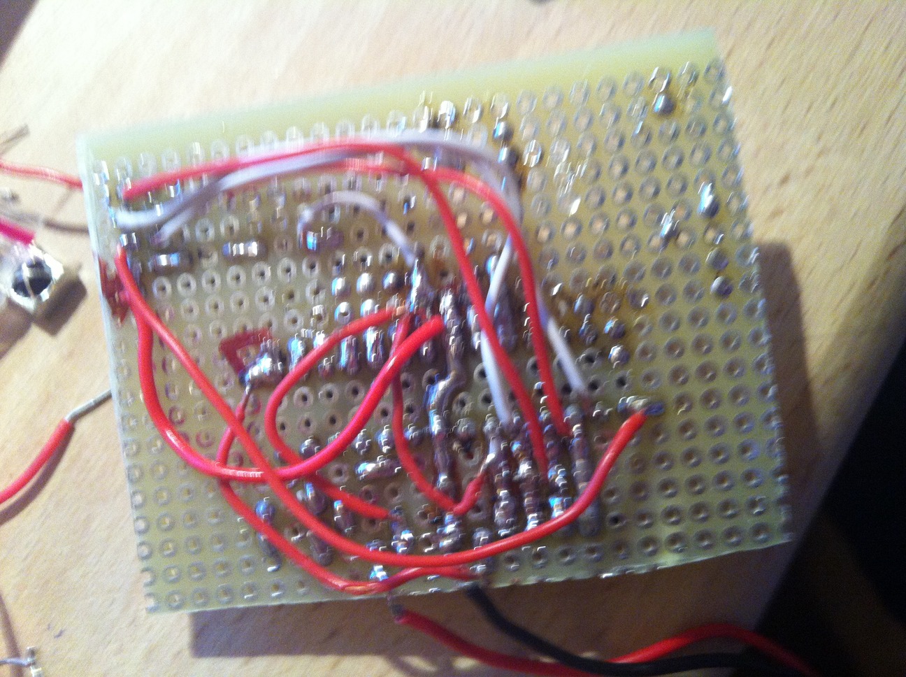

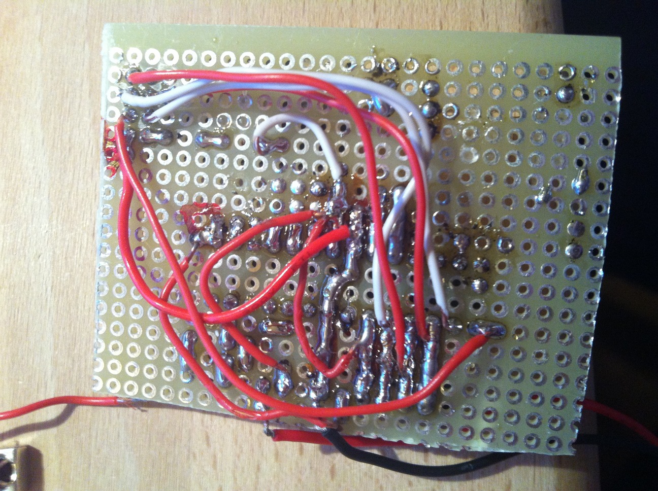

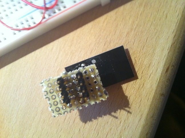

Gast #3444203
Habs jetzt ausprobiert! Leider noch immer keine Verbindung :(
Im Anhang sind Fotos der Platine(Sender). Vielleicht entdeckt da ja
jemand einen Fehler, den ich übersehen habe! Auf Empfängerseite habe ich
nur zwei 4-Pin Header auf ein Stuck Platine gelötet, und auf die andere
Seite zwei 4-Pin Stiftleisten. Das ganze stecke ich in ein Breadboard
und verkabel es dann mit dem Arduino.(Foto auch im Anhang)
#3444292
Hallo!
Ich habe mir mal den UNO angesehen. Soweit ich erkennen kann, ist die
Verdrahtung OK.
Mit diesem UNO kannst du meinem Vorschlag nicht folgen, da er aufgelötet
ist. Ich habe DIL-Gehäuse auf Sockel.
Nun habe ich auch keine Idee mehr.
Man könnte den Sender mal auf den UNO spielen, dann ist etwas auf COMxx
zu sehen. Das sagt aber nicht viel aus. Ich habe gerade mal den RF24
getrennt und das Programm laufen lassen. Leider sieht die Ausgabe dann
genauso aus, wie wenn er angeschlossen ist. Schade!

#3444333
Was mir nicht so ganz gefällt, sind die zwei Dioden auf deiner
Lochrasterplatte, die den RF24 versorgen. Über 2 Dioden ensteht ein
Spannungsabfall von 1,4 V. Wenn du 5 V Versorgung hast, dann kommst du
auf 3,6 V. Ich weiß nicht, ob der Schaltkreis das verträgt. Das liegt
ca. 10 % über der angegeben Versorgungsspannung von 3,3 V. Ein
Spannungsregler wäre besser.
Wie ich sehe, hast du den ATmega aufgelötet. Somit kann er nur per ISP
programmiert werden. Versorgst du die Schaltung über den ISP? Welchen
ISP hast du? Sind die FUSE-Bits richtig? Kann der ISP-Programmer auch
3,3 V?
Da fällt mir ein, du hast doch 3,3 V. Aus deinem UNO kommen 3,3 V. Ich
weiß jetzt nicht, wie belastbar die sind, aber für einen ATmega wird es
wohl reichen. Die LED würde ich dann aus lassen.
Gast #3444392
Als isp nutze ich den Arduino. Die Schaltung wird mit 9V versorgt. 6
dioden vor dem atmega macht 4.2 v spannnungsabfall. 2 zusätzlich vor dem
funkchip führen zu 3.4v.  Ich hoffe das stimmt so. Der atmega läuft
zumindest :)
