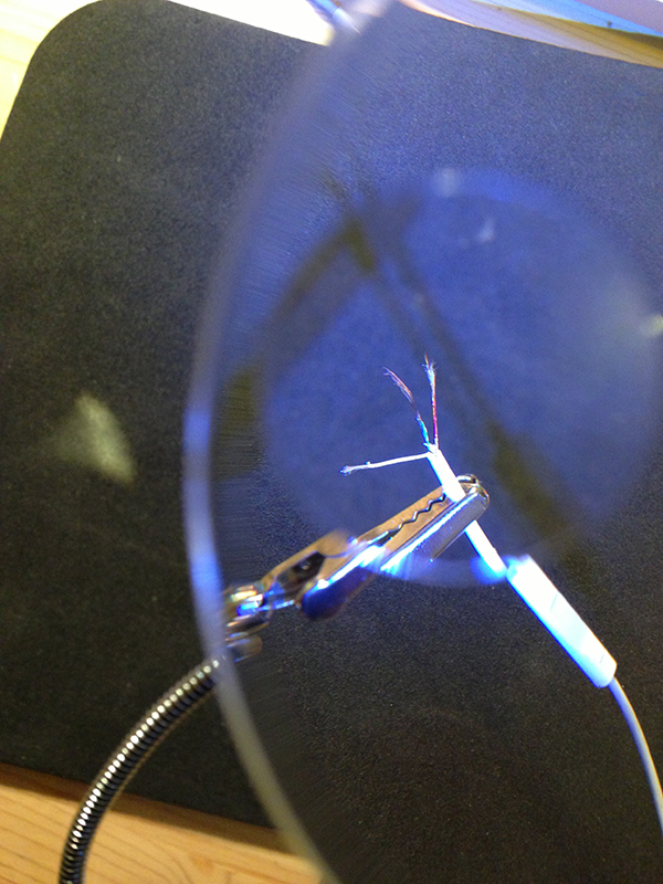

Ich wollte meine alten Apple Headset Kopfhörer ein wenig aufrüsten, da
ich die Apple Kopfhörer nie benutzt habe. Sie halten bei mir einfach
nicht...
Also dachte ich mir, nimmst du einfach die In_Ear Hörmuscheln und lötest
sie dir an die Apple Kopfhörer.
Erklärung:
Habe oberhalb der Fernbedienung eine Hörmuschel abgeschnitten und
abisoliert.
Man/n erhält nun 4 sehr dünne Litzen (Kabel'chen).
________________________________________________________
1. Gruen - Rot
4. innerhalb des grün-roten Kabel ein weiss isoliertes Kabel
2. Rot (mit einer Faser, wahrscheinlich Zugentlastung)
3. eine blanke Kupferlitze wo ich anfangs dachte es sei die Masse
Nachdem ich im Internet ein wenig gesucht habe, hatte ich nach kurzer
Zeit sehr schnell eine Anleitung bzw. einen Plan
Also lötete ich das Kabel 1. [ROT_ GRUEN] an mein IN_EAR [ROT_GRUEN]
...und...
das 2. Kabel [ROT] an das [ROTE] Kabel meines In_Ear Sennheiser
Kopfhörer.
Aber irgendwie bekam ich keinen Ton heraus und war schon ein wenig
beschämt...
Habe Fotos davon gemacht (leider kann man die hier nicht ordnen) und
hoffe dass sie zum Verständnis beitragen werden.
HINWEISE:
1. Habe die Lackisolierten Kabel (Litzen) mit einem Feuerzeug angebonzt
um die Isolation zu entfernen...

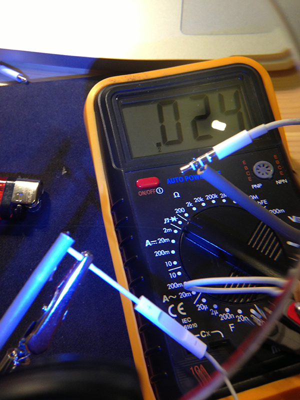

2. Nach mehrfachen Versuchen habe ich dann mit meinem Multi die 4'er 3,5
Klinge durchgemessen (siehe Foto mit Multi)... Es piepste nur an dem
roten Kabel mit dem 2. Ring von unten, war mich sehr stutzig machte. An
allen anderen Kabel bekam ich kein Signal..

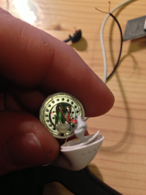

Nach dem meine ersten Versuche scheiterten und ich keine Ton rausbekam
habe ich die Hörmuschel vom Apple Hörknopp aufgeschnitten und sie da...
Rotes Kabel & blanke Litze (blankes Kupferkabel) waren im Inneren
angelötet.
Das hat mich zwar erst stutzig gemacht, aber nachdem ich auch diese
Spitze mit dem Feuerzeug angezündet hatte war mir alles klar.
Apple hatte dieses Kabel mit einer transparenten Lackisolation
überzogen!
Das die aber auch immer aus der Rolle Fallen müssen:-)
Hoffe das hilft mal jemand anderen
Gruss titus
Persönliche Seite #3441920
Daß Du da keinen einfachen Durchgang messen kannst, hat damit zu tun,
daß das Headset aktive Elektronik enthält, die die drei Tasten, das
Mikrophon und die beiden Hördinger mit dem vierpoligen Klinkenstecker
verheiratet.
Hier wird das ganze für eine ältere Variante beschrieben.
http://david.carne.ca/shuffle_hax/shuffle_remote.html
Ansonsten ist beim vierpoligen Stecker der Massekontakt nicht dort, wo
man ihn erwartet, sondern am vorletzten Ring.
Auf der o.g. Seite fehlt nur noch das Mikrophon, das hängt mit am
Anschluss "ctl".
