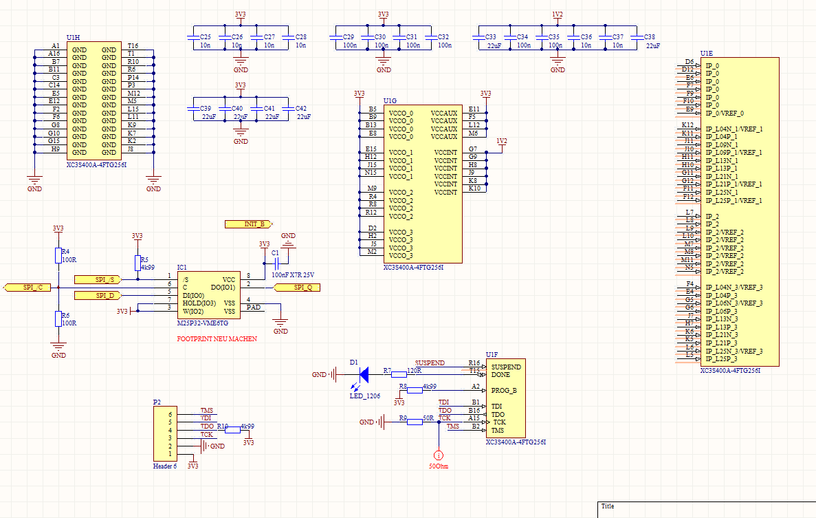

ich versuche das erste mal eine kleine FPGA Platine mit ein paar LEDs
und Buttons selber zu bastelnt. Dabei geht es hauptsächlich um den
Lerneffekt.
Ich habe im Anhang mal die Spannungsversorgung des FPGAs sowie den SPI
Flash dargestellt.
Das sollte ja so ok sein?  Die Spannungen kommen aus einfachen Standart
Spannungsreglern.
Was ist mit den Anschlüssen für VREF?  Muss da was dran oder ist das ok
so, dass die frei sind?

Thomas schrieb:
> Die Spannungen kommen aus einfachen Standart Spannungsreglern.
Soso, Standart also...
Reicht der Strom aus diesen Reglern aus?
> Muss da was dran oder ist das ok so, dass die frei sind?
Was steht im Datenblatt? Wie machen es andere?
> selber zu basteln
Selber machen bedeutet aber nicht, nach dem Zusammenklicken von ein paar
Symbolen (traust du dir wirklich ein BGA zu?) gleich Andere um ihre
Meinung zu fragen. SELBER bedeutet: selbständig, allein, eigenständig.
Und wenn du dann mal soweit durch bist, dann kannst du deinen Plan ja
nochmal revidieren lassen...
> Dabei geht es hauptsächlich um den Lerneffekt.
Was willst du dabei lernen, wenn Andere für dich dann das Datenblatt
lesen sollen? Sieh dir einfach mal den Schaltplan und das Layout von
EVAL-Boards an. Die können da gut als Referenz dienen. Ich mach das so,
dafür sind EVAL-Boards da...
Gast #3442462
im Datenblatt habe ich folgendes gefunden:
LVTTL—Low-Voltage TTL
The Low-Voltage TTL (LVTTL) standard is a ge
neral-purpose EIA/JESD standard for 3.3V
applications that uses an LVTTL input buffer
and a push-pull output buffer. This standard
requires a 3.3V output source voltage (V
CCO), but does not require the use of a reference
voltage (VREF) or a termination voltage (VTT).
LVCMOS—Low-Voltage CMOS
The Low-Voltage CMOS standard is used for
general-purpose applications at voltages
from 1.2V to 3.3V. This standard does not require the use of a reference
voltage (VREF) or aboard termination voltage (VTT).
Das heißt ja quasi, ich "brauche" es für normale CMOS und TTL
Ein/Ausgänge nicht. Aber ich weiß daraus nicht ganz, ob ich die Pins
dann frei lassen kann.
Den BGA kann ich im Uni Labor bestücken.
Der Spannungsregler ist ein ST1S10. Diesen habe ich schon in diversen
Mikrocontroller Schaltungen genutzt. Er kann bis zu 3A. Das sollte genug
sein.
Moderator (Firma: Titel) Persönliche Seite #3442502
> ... 3A. Das sollte genug sein.
Gut.
Ich das hier:
Vref
Dual-purpose pin that is either a user-I/O pin or Input-only pin, or,
along with all other VREF pins in the same bank, provides a reference
voltage input for certain I/O standards. If used for a reference voltage
within a bank, all VREF pins within the bank must be connected.
Also: wenn sie nicht gebraucht werden, sind es Inputs oder IO-Pins.
Stellt sich die nächste Frage: dürfen Inputs oder IO-Pins offen gelassen
werden?
#3442765
  ich bin auch so einer, der Fliegen möchte ohne richtig gehen zu
können.
Ich hab zwei alte XC3S100E die ich im Januar einer (für mich) sinnvollen
Verwendung zuführen möchte und plane ein kleines Testboard dafür. Ich
möchte was ganz verrücktes versuchen und eine einlagige oder zweilagige
Platine routen. Ich möchte einfach testen, ob ich sowas schaffe.
Die IOs kann man meiner Meinung nach nur unbeschaltet lassen, wenn man
LVTTL nutzt. Bei LVCMOS bin ich der Meinung, daß man die Pullups
einschalten sollte. Jedenfalls war das bei den 74er und 40er so.
Gruß,
  SIGINT
P.S.: Xilinx Datenblatt :"All unused inputs and bidirectional pins must
be tied either High or Low. For unused enable inputs, apply the level
that disa
bles the
associated function. One common approach is to activate internal pull-up
or pull-down resistors"
#3442802
@ Sigint 112 (sigint)
OK.
>Ich
Vergiss es!
>oder zweilagige Platine routen.
Kriegt man hin.
Ist OK.
>LVTTL nutzt.
Ja.
Beim FPGA ist LVCMOS fast genauso wie LVTTL, die Eingänge sind auch
hochohmig un floaten. Nicht schön, geht aber. Wer es korrekt machen
will, schaltet IM FPGA die Pull-Ups oder Downs ein. Fertig.
