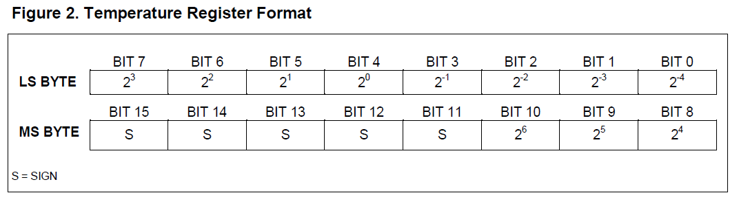

Weiß zufällig jemand nach welcher Formel die Temperatur beim DS18B20
berechnet wird.
MfG Unti
von (prx) A. K. (prx)
Wert/16
von Stefan U. (unti)
von Roland .. (rowland)
Digitalwert * 0,0625 = T [°C]
Achso :)
Danke

In dem Datenblatt steht nichts wie man die Temperatur berechnet ==>
KEINE FORMEL !!!!!!!!!!
von Karl H. (kbuchegg)
Im Datenblatt ist genau aufgeschlüsselt, wie die Bits zu interpretieren
sind und welche Bedeutung sie haben.
Die gehen halt davon aus, dass jemand der µC programmiert, selbst in der
Lage ist, die Umrechnung in der Programmiersprache seiner Wahl korrekt
zu implementieren.
Das hier (Bild), zusammen mit der Information, dass 2-er Komplement
verwendet wird, ist alles was man benötigt um daraus die Temperatur zu
berechnen. Jeder Informatik-Student kann das fehlerfrei nach der Hälfte
seines ersten Studien-Semesters interpretieren. Nämlich, dass er den aus
High und Low-Byte zusammengesetzten Wert (wenn seine Maschine 2-er
Komplement verwendet, was sehr wahrscheinlich ist), einfach nur durch 16
Dividieren muss. Denn genau das ist es, was durch die 4 Nachkommabits
(deren Exponent negativ ist) ausgesagt wird.
von Peter D. (peda)
> Funktioniert bei negativen Temperaturen nicht.
Also bei mir funktionierts:
(int16_t)0xFFF8 = -8
-8 * 0,0625 = -0,5°C
Man sollte natürlich das Datenblatt lesen können:
"The temperature data is stored as a 16-bit sign-extended two’s
complement number"
In Worten: Der Wert im DS18B20 gibt die Temperatur in sechzehntel Grad
Celsius an. Mit Vorzeichen im Zweierkomplement, also als int16_t.

Meine Frage wäre da noch was genau ist bzw. macht int16_t
Ein int16_t ist ein Datentyp. Der Name sagt es schon, es ist ein
INteger,  mit Vorzeichen (wegen dem fehlenden u), der aus 16 Bit
besteht.
int8_t      8 Bit, mit Vorzeichen
uint8_t     8 Bit, ohne Vorzeichen
int16_t     16 Bit, mit Vorzeichen
uint16_t    16 Bit, ohne Vorzeichen
int32_t     32 Bit, mit Vorzeichen
uint32_t    32 Bit, ohne Vorzeichen
auf einem AVR ist int16_t dasselbe wie ein plain vanilla 'int'
danke
und was heist dann (int16_t)0xFFF8 = -8
> danke
der Wert 0xFFF8 wird auf einen int6_t umgecastet. In dieser Form (also
als uint16_t) repräsentiert dieses Bitmuster den Zahlenwert -8
Das ist also die logische Beschreibung von
* nimm deine 2 Bytes, die du vom Sensor bekommst und steck sie
Endian-richtig in einen int16_t hinein. (zb kriegst du vom Sensor die
Bytes 0xFF und 0xF8. Steckst du die in einen int16_t, so dass dieser
dann bytemässig als 0xFFF8 aufgebaut ist, dann ist das dasselbe, als wie
wenn du der int16_t Variable den Wert -8 zugewiesen hättest. Das 16 Bit
Bitmuster (im 2-er Komplement) für -8 ist genau 0xFFF8
* lässt du dir diesen int16_t zb mittels
  int16_t wert = (int16_t)0xFFF8;
  printf( "%d", wert )
ausgeben, dann steht an der Anzeige daher -8.
0xFFF8 als 16 Bit Zahl im 2-er Komplement interpretiert, ist nichts
anders als die Bitrepräsentierung von -8 innerhalb des Rechners.
von Hmm.. (Gast)
> Das bringt mir leider nicht viel. Mein Hauptproblem ist, wenn ich das
> richtig verstehe, dass ich das LSB als erstes gesendet bekomme, ich aber
> das MSB zuerst auswerten muss. Bin ich da schon auf dem richtigen Weg
Nein.
Dein erster Schritt ist es, MSB und LSB (nachdem du sie hast) zu einer
16-Bit Zahl in einem int16_t zusammen zu setzen.
Danach interessiert dich MSB und LSB nicht mehr. Du hast dann bereits
die 16 Bit Zahl (inklusive Vorzeichen), mit der weiter gearbeitet wird.
von Cyblord -. (cyblord)
Dermaßen Holzweg...
Das sind ja verschiedene Schritte. 1 Schritt: Lese die 16 Bit Temperatur
aus dem Sensor. Klar, das sind 2 Bytes, die musst du zu einem 16 Bit
Wert zusammenbauen, und dann z.B. in einer int16_t Variable speichern.
Als 2. Schritt kommt dann die Berechnung welche die Temperatur in °C
berechnet.
> und zu cyblord, ich will mit einem Temperatursensor Temperaturen messen.
> :P
Lustig. Dann bist du ja jetzt fertig. Schon vor der Berechnung hast du
bereits die Temperatur gemessen.
Wahrscheinlich willst du die Temp. aber noch auf einem LCD ausgeben,
d.h. du musst das ganze noch in einen String umwandeln, mit Komma und
allem. Aber hey, so lustig wie du bist, schaffst du das sicher alleine.
Du hast ja nur 20 Posts gebraucht um dir erklären zu lassen wie man eine
Zahl durch 16 teilt. Nur um dann am Ende anzukommen mit deiner LSB/MSB
Geschichte. Lächerlich.
Mal ehrlich, dein Wissenstand reicht eigentlich momentan für keine
ernsthafte Anwendung aus. Wenns schon an Bytes to Int scheitert und am
Verstehen von einfachsten Vorgehensweisen, Datentypen, Zahlenformaten,
dann solltest du in diesem Bereich dringend etwas nachholen. Und danach
den DS18B20 nochmal rauskramen.
gruß cyblord
> Nein.
Der Teil hier aus dem Code ...
      if (id[0] == 0x10) {                                           // DS18S20
        if (scratchpad[1]) {                                         // Negativer Temperaturwert
          scratchpad[0] ^= 0xFF;                                     // Einer-Komplement
          scratchpad[0]++;                                           // inkrementieren
        scratchpad[0] >>= 1;                                         // rechtes Bit für 0,5 °C rausschieben (durch 2 teilen)
                                                                    // Temperatur mit 0,1 °C Genauigkeit berechnen
        temp = (int) scratchpad[0] * 100 - 25 + (int) (scratchpad[7] - scratchpad[6]) * 100 / scratchpad[7];
        if (scratchpad[1])                                           // Negativer Temperaturwert
          temp *= -1;
        temp /= 10;                                                 // Zweite Nachkommastelle abtrennen
      } else {                                                       // 0x28: DS18B20
        if (scratchpad[1] & 0xF8) {                                 // Negativer Temperaturwert
          scratchpad[1] ^= 0xFF;                                     // Einer-Komplement
          temp = -(((int) scratchpad[1] << 8) | (int) scratchpad[0]) * 10 / 16;
        } else {
          temp = (((int) scratchpad[1] << 8) | (int) scratchpad[0]) * 10 / 16;
22
... ist in meinen Augen hauptsächlich eines: übermässig kompliziert und
unnötig aufgeblasen.
Warum? Weil genau diese 2-Teilung 'zusammensetzen der Bytes' und
'nachbearbeitung des daraus entstehenden 16-Bit Wertes' achtlos und
sinnloserweise über Bord geworfen wurde. Daraus resultiert dann die
scheinbare Komplexität.

Für einen DS18B20 reicht ein einfaches
  // ... Scratchpad auslesen, wie im Beispiel
  for (temp = 0; temp < 9; temp++)
    scratchpad[temp] = w1_byte_rd();                            // Scratchpad füllen (9 Bytes)
  // Bytes zusammensetzen
  int16_t Temperatur = (int16_t)( ( scratchpad[1] << 8) | scratchpad[0] );

'  --  >= Null Grad
  Temperatur = Wert_aus_ds1820
Else
22
  If Wert_aus_ds1820.15 <> 0 Then     ' negativ?
23
      Sign = 1
24
      For I = 0 To 15                                       'ExOR 0xFFFF
25
      Toggle Wert_aus_ds1820.i
26
      Next
27
    Incr Wert_aus_ds1820                                    ' +1
28
  End If
29
 Temperatur = Wert_aus_ds1820 / 16 '  --  >= positiv
30
End If
31
  Locate 2 , 1
32
 If Sign = 1 Then : Lcd "-" : Else : Lcd "+" : End If
33
 Lcd Temperatur
wie gesagt, der DS18B20 ist noch in der Post.
von Jens S. (jens_s56)
Oder ganz kurz:
auswerten:
   Text = Str(temperatur) : Replacechars Text , "." , ","
  Locate 2 , 1 : Lcd Text : Return
Return
