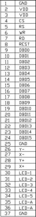

ich habe zwei solcher Displays gekauft:
http://imall.iteadstudio.com/im120419005.html
http://www.exp-tech.de/Displays/3-2--TFT-LCD-Screen-Module--ITDB02-3-2S.html

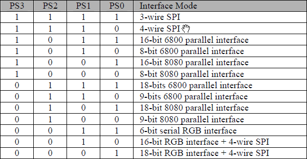

Ich wollte diese Display per SPI ansteuern, denn der verwendete SSD1289
unterstützt diesen Modus (s. Bild 1), Datenblatt:
http://aitendo3.sakura.ne.jp/aitendo_data/product_img/lcd/tft2/M032C1289TP/3.2-SSD1289.pdf
Leider ist mir erst jetzt aufgefallen, dass das "16-bit parallel
interface" vorgegeben ist
Das verwendete "inanbo t32-1289" führt die "Mode Selection Pins" (s.
Bild 2) gar nicht heraus:
http://www.mcu-turkey.com/wp-content/uploads/2013/12/3.2PI-SSD1289.pdf
Sieht noch jemand 'ne Chance? Vielleicht aufbrechen, drin herum löten?
Klar: Alle anderen machen es mit zusätzlichen Schiebegistern, aber
eigentlich ist das ja doppelt gemoppelt, da die im SSD1289 ja bereits
vorhanden sind.
VG Torsten
OP Persönliche Seite #3444435
Eumel schrieb:
> weil der eh zu lahm wäre
Meinst Du? Mag sein.
Ich brauche das Touch-TFT nur als Fernbedienung für Licht und eine
Anzeige von Temperatur und Uhrzeit. Ich will ja keine Filme drauf
schauen.

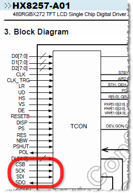

Das scheint 'ne Krankheit zu sein. Das ist bei meinem alternativen "4.3
inch LCD" auch so:
http://www.buydisplay.com/default/tft-4-3-inch-lcd-module-touchscreen-display-for-mp4-gps-480x272.html
Der HX8257 kann SPI (roter Kringel), das Modul aber nicht.
http://www.buydisplay.com/download/ic/HX8257.pdf
Schade. Keiner, der mir Hoffnung gibt? ;)
