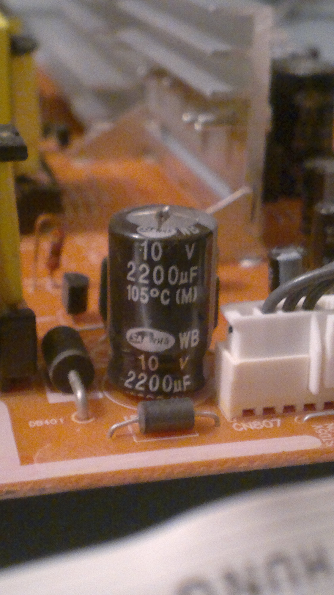

Guten Tag,
ich möchte den folgenden Kondensator ersetzen:
folgende Angaben sind auf ihm:
(Siehe angehängte Bilder)
10 V
2200uF
105°C (M)
W1A Wh
SAMWHA
WB
Ich leider keine Ahnung über Kondensatoren und über das Internet fand
ich zum Teil sehr widersprüchliche Angaben bezüglich was denn nun
wirklich wichtig ist bei einem Austausch.
Ich habe mir folgende bereits herausgesucht:

Was ich (bisher) annehme: Farad muss überein stimmen, Nennspannung darf
auch höher sein (aber nicht zu hoch?), Betriebstemperatur sollte auch
besser grösser sein. Aber ob der SAMWHA nun ein LOW-ESR oder doch HIGH
(normal?) ist und ob der Unterschied gravierend ist und ob die Angaben
in V bzw V/DC einen Unterschied machen ist mir unbekannt. Ich vermute da
am Stromnetzt sowieso schon Wechselspannung anliegt sollte dies dem
Kondensator ziemlich egal sein.

Samwah weill nicht mehr von dem WL Schrott wissen, den sie mal gebaut
haben, heute heissen deren Kondensatoren anders, aber W ist wohl low ESR
(möglichst niedriger ESR für möglichst hohen Strom bei nicht möglichst
langer Lebensdauer).
Nimm also einen
http://www.conrad.de/ce/de/product/421920/?insert_kz=VQ&hk=SEM&WT.srch=1&WT.mc_id=google_pla&gclid=CJHCyJXRr7sCFYFe3godU08A-g
Ob der dann länger hält oder weniger lang, ist zwar unklar,
aber der schlechteste ist er nicht.

Aber wenn W für low ESR steht, würde der von Ihnen angegebene
Kondensator nicht gehen. Oder ist das so ziemlich egal und wirkt sich
nur auf die Lebensdauer auf?

Doch, es müsste gehen. Im Datenblatt
http://www.produktinfo.conrad.com/datenblaetter/400000-424999/421920-da-01-en-ELKO_FC_2200uF_10V_105C.pdf
steht "Low impedance".
Ein größerer ESR wirkt sich aus auf die Eigenerwärmung und damit auf die
Lebensdauer. Außerdem wird die Spannungswelligkeit größer; ob das aber
die Schaltung nennenswert stört ist eine andere Frage.
