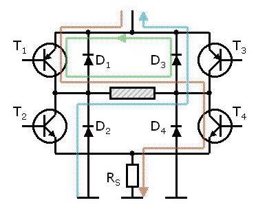

ich hab hier ein foto, wo man sehen kann wie sowas aussieht mit
Chopping. Ich glaub wenn ihr mir das mit Hilfe dieses Bildes erklärt,
dann verstehe ich es besser.
Was ist das für eine Spule im Bild? Wo wird denn jetzt die Schaltung
angeschlossen. Sind T1-T4 diese "4 Anschlüsse"? Ist das ein bipolarer
Motor? Was bringt der Widerstand? Soll das der vorwiderstand sein von
dem Reinhard Kern sprach?
Was ist Inhibit Chopping bzw. Phasen Phopping? Welches der beiden ist
common?
Das ist deine Motorwicklung
Nein, dass ist ein Shunt, damit man anhand des Spannungsabfalls über
diesem Widerstand den Strom bestimmen kann. Der dient als
Ist-Wert-Sensor für die Stromregelung.

guest12 schrieb:
> Wo sind jetzt hier die 2 Spulen mit den 4 Anschlüssen insgesamt?
In dem Bild ist nur die Ansteuerung der einen Motorwicklung
dargestellt. Für die andere Wicklung gibt es die ganze H-Brücke incl.
Shunt noch ein zweites Mal.
