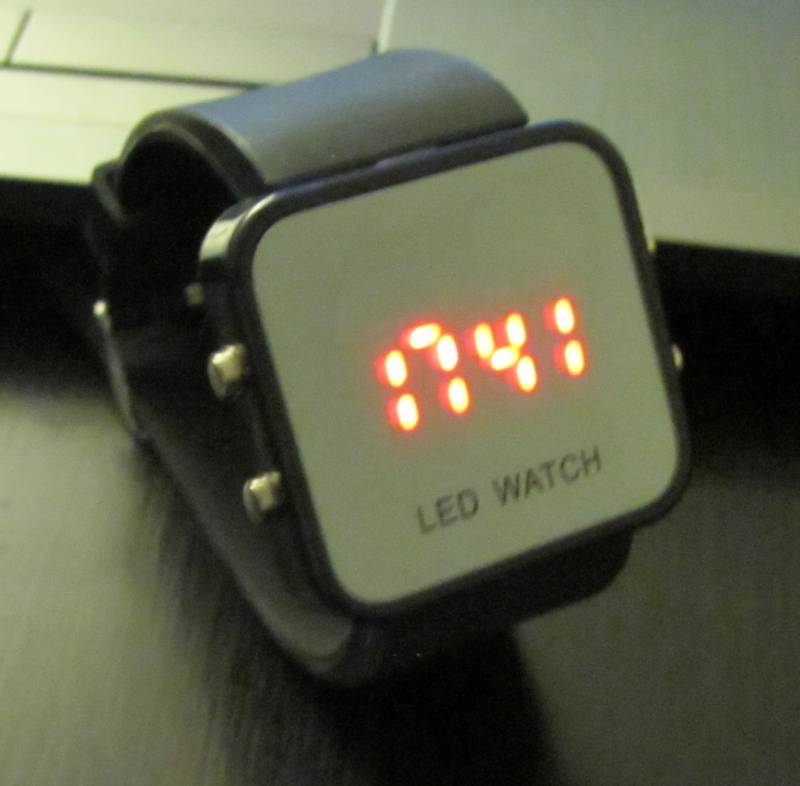

keine LED-Armband-Uhr?? Was habe ich denn da neulich für 5,-€ gekauft? Ok, leuchtet nur bei Knopfdruck.
Ich korrigiere: "sich nicht durchgesetzt haben" :) Es gibt schon nen Grund, wieso das Ding nur 5€ kostet. Aber man sieht wieder mal: Gibt nix was es nicht gibt - Sinn oder Unsinn liegt immer beim Betrachter.

LED Armbanduhren gab es schon vor der Erfindung der LCD-Anzeigen. Und da gab es nur solche, wenn's digital sein sollte. Die heutigen sind für Nostalgiker.

Roland schrieb: > Die heutigen sind für Nostalgiker ... und nur deshalb habe ich sie gekauft :-)

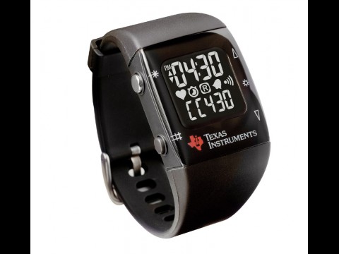

http://www.reichelt.de/Programmer-Entwicklungstools/TI-CHRONOS-433/3/index.html?&ACTION=3&LA=2&ARTICLE=129628&GROUPID=2969&artnr=TI+CHRONOS+433 Ist zwar LCD, aber kleiner wird man das wohl kaum hinkriegen. Die oberen und unteren Segmente könnte man ja als eine Sekundenanzeige programmieren. Und wenn diese sinnlose Anwendung keinen Sinn mehr macht kann man das Teil einem neuen Zweck zuführen.

Hier mal ein Bild für die TI Chronos.
