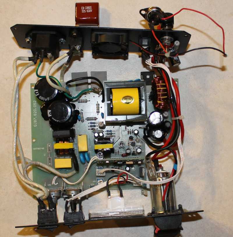

nach längerer Nichtnutzung will das 13,8V/30A-Netzteil nicht mehr. Dabei
ist das Teil erst ca. 4 Jahre alt. Es wurde selten benutzt und nie über
10A belastet. In einer Betriebsart ist die Ausgangsspannung auch
einstellbar.
Einen Schaltplan hab ich nicht und auch nicht im Netz gefunden.
Die Sicherung in der Netzbuchse ist ok.
Habe erst Widerstände versucht nachzumessen. Der braune Kondesantor
wurde ausgelötet, um die Widerstände darunter messen zu können und mein
Meßgerät mißt ihn mit 2200nF. Vielleicht kann jemand mit nem Schaltplan
helfen?
Bin für Hinweise dankbar, insbesondere was zuerst geprüft werden sollte.
Matthias Sch. schrieb:
> Der grosse Elko südlich der Ringkerndrossel sieht so aus, als hätte er
> Teile seiner Plastikhülle abgesprengt.
Das ist nur gummiartige Farbe oder Vergußmasse, die auch im Bereich der
großen Elkos links reichlich auf die Platine gekippt wurde.
Die Bauelemente und auch die Lötstellen zeigen optisch keine
Auffälligkeiten.

Ich meine auch nicht die Vergussmasse, sondern die Tatsache, das oben
Teile der Hülle gelöst sind. Es kann gut sein, das der mal heiss wurde
und deswegen die Hülle angeschmort wurde.

Häng mal ein Oszi an die Sekundärseite, und schau, ob da während des
Einschaltens etwas passiert.
Der große ausgangsseitige Elko ist unbeschädigt. Es ist nur Vergußmasse
über den Elko gekippt.
Über den beiden primärseitigen Elkos liegt eine Spannung von 304V. Also
sollte die Gleichrichtung und diese Elkos i.O. sein.
Ausgangsseitig wird mit einem normalen Oszilloskop auch im
Einschaltmoment nichts angezeigt.
Sämtliche Lötstellen wurden nachgelötet.
Die kleinen Elkos wurden alle getauscht, wobei die ausgebauten normale
Abweichungen der Kapazität und des ESR gezeigt haben.
Wie weiter? Die Transistoren auslöten und nachmessen?
Wenn schon kein Schaltplan zu bekommen ist, kann jemand mit dem
benutzten Schaltungsprinzip bei 13,8V/30A helfen?
Ist denn Spannung am Ladeelko da? (Vorsicht, >300V)
Falls ja: im Lastkreis des Schalters (meist FET, manchmal aber auch
bipolar) liegt meist ein Sicherungswiderstand, wenige Ohm. Denen sieht
man einen Defekt meist nicht (wenn sie aber kaputt sind, ist meist noch
mehr faul).
Irgendwo auf der kleinen Platine sitzt wahrscheinlich ein IC (TLxxx,
UC28xx). Schau, ob das Teil ausreichend Versorgungsspannung hat.

Ein IC ist nicht zu finden. Deshalb fragte ich nach dem möglichen
Schaltungsprinzig.
Auf der kleinen Platine sind 2 BE mit 4 Anschlüssen B7A5F o.ä.. Wenn
nötig, kann die kleine Platine noch mal vergrößert fotografiert werden.
Auf der großen Platine sind eingangsseitig 2 Leistungs-BE und auf der
Ausgangsseite 2 Kleinsignaltransistoren und 1 Leistungs-BE sowie ein
7805 ? verbaut.
Haben Sicherungswiderstände ein besonderes Kennzeichen? Oder müßte da
eine besondere Bezeichnung dran sein?
Ich hatte schon mal ganz viel Spaß mit diesen lächerlichen
Alibi-Zigarettenanzünderbuchsen. Überprüfe mal die DC-Seite auf Schluß.
Sicherungswiderstände haben meist eine Art keramischen Überzug, viele
normale Leistungswiderstände aber auch. Ist nicht einfach zu
unterscheiden.
Übrigens dürfte das Gerät ein einfacher Gegentakt-Flußwandler sein.
