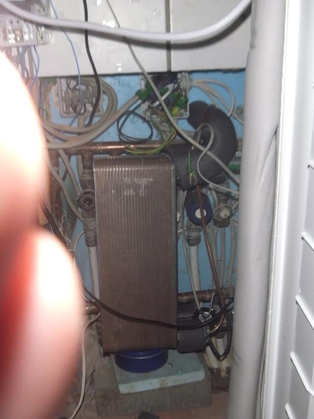

Klima-Split-Innenteil durch Plattenwärmetauscher ersetzt. Innenteil
evakuiert, Ventile geöffnet, Innen- und Außenteil mit vier E-Leitungen
verbunden, Stecker rein, fertig.
Die WP läuft ohne Änderungen an der Steuerung und ohne Fernbedienung an.
Am PWT sind vier Temperatursensoren und ein Flowmeter. Die erste
Auswetung nach ca 30 Min Laufzeit ergibt bei 870Watt elektrisch 10,2° x
320 l x 1,163 =3,79 kW oder Az 4,36. Ich bin begeistert.
Da die WP mit knapp 1kW elektrisch recht klein dimensioniert ist, kann
ich die Steuerung auf eine reine ein/aus-Steuerung beschränken. Ein
Zugriff auf den Frequenzumrichter ist gar nicht erforderlich.

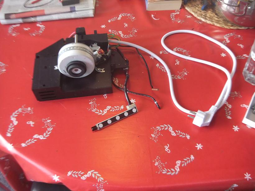

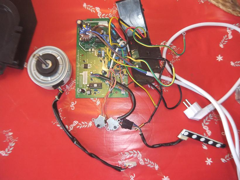

OP #3447401
Links die Steuerung des Innenteils, rechts der weiterzuverwendende Rest.
Der Lüftermotor - 310V DC 30W Dauermagnet - hat offenbar einen eigenen
Inverter. Zum Wegschmeißen/Nichtbenutzen eigentlich zu schade. Da die
Steuerung ohne die beiden Stellmotoren und ohne den Lüftermotor
wahrscheinlich nicht läuft, habe ich sie erstmal dran gelassen.
Die beiden Temperatursensoren messen vermutlich die Differenz zwischen
Verflüssiger und angesaugter Raumluft zur Regelung der  Lüfterdrehzahl.
Da der Lüfter nicht gebraucht wird, können sie erstmal außen vor
bleiben.

(Firma: Funkenflug Industries) #6062463
> offenbar einen eigenen Inverter
Hat er, meist mit Drehzahl-Rückmeldung an die Hauptplatine.
Das Protokoll bei den Anlagen ist proprietär, jeder Hersteller kocht
sein eigenes Süppchen und meistens sind die Protokolle nicht mal
zwischen verschiedenen Modellreihen kompatibel.
