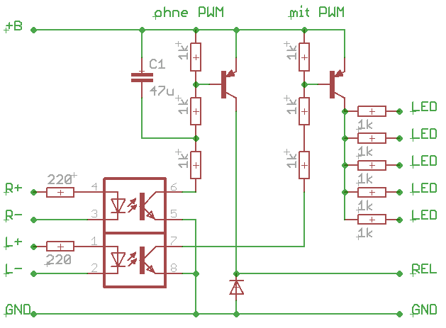

Hab mal kurz aufgezeichnet wie ich mir das vorgestellt habe (bitte nicht
hauen wegen der ausgesuchten Typen, hab jeweils den Erstbessten in Eagle
genommen). Leider hab ich keine Ahnung welchen Optokopler, Transistor
und Widerstand da geeignet wären und ob das so überhaupt funktionieren
würde. LED Vorwiderstände sind klar. Die "+12V" können theoretisch von
10-15.5V sein, in der Praxis wohl zwischen 11.5 und 14.8V.
Nur noch der Vollständigkeit halber: LED sind in Tastern verbaut, 2.2V
20mA, wobei da eher 10-15mA angepeilt werden.
Vielen Dank und Gruss
Urs
#3446935
> würde.
Nein, deine Schaltung funkioniert so nicht.
Das geht einfacher mit einem N FET. Das Gate gibst du direkt auf den LED
Ausgang. Die LEDs gehen mit den einzelnen Vorwiderständen an Plus, die
Kathoden der LEDs gehen auf den Drain des FETs, Masse kommt direkt an
Source. Das geht aber nur, wenn die Massen gleich sind.
Lg.

#3446977
Ah, verstehe.
Optokoppler langt das billigste, was du bekommen kannst. Der Strom durch
die Sendeseite der Optokoppler dürfte sich bei grob 10mA einstellen.
Damit dürften selbst die schlechtestmöglichen Teile ausreichen zum
Ansteuern der Transistoren.
Für die PNP-Transistoren such dir welche raus, die auch deine Relais
schalten können. Beispiel BC557, BC327, 2SA1020, (MPSA42).

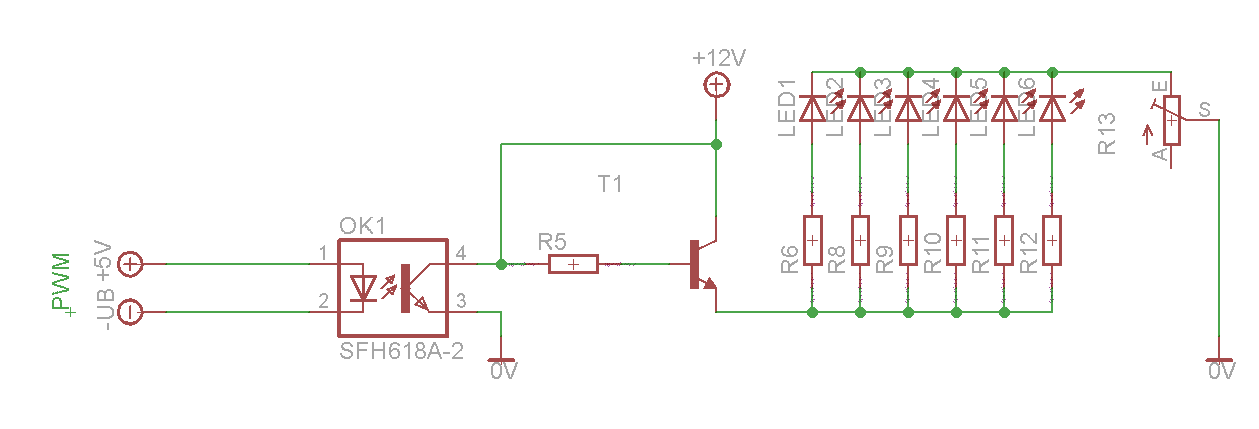

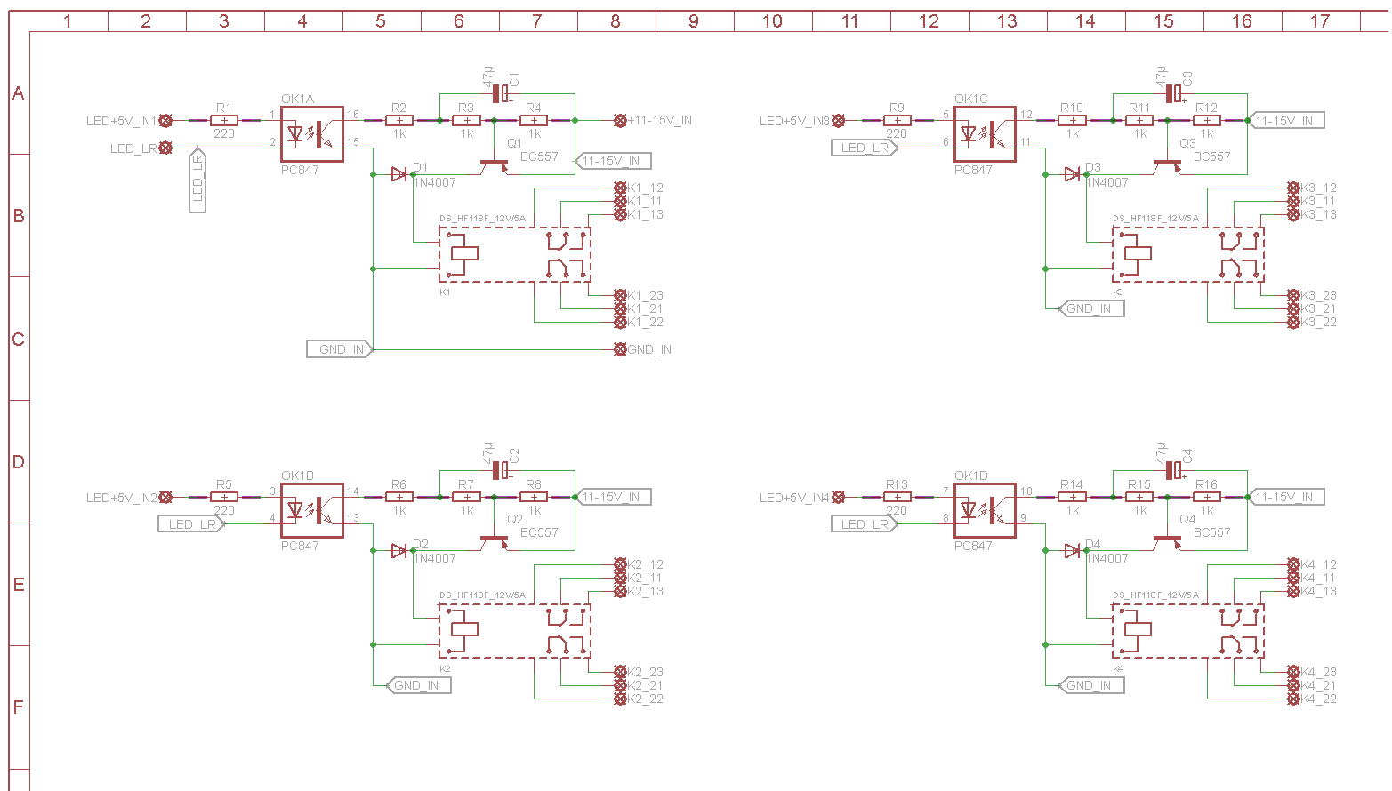

OP #3448340
Jetzt hab ich mal was zusammengebastelt. Optokoppler werde ich aber
warscheinlich doch noch durch Typen mit ein oder 2 Kanal ändern, ist für
das Board Layout etwas übersichtlicher.
Helge, Du hast für die LED auch 1K vorwiderstände drin. Ich messe bei
knapp 13V mit 680 ohm gerade mal 12-14mA (je nach LED). Verbaut werden
grüne LED mit 2.8V (im Taster integriert), und Grüne LED mit 2.0V. Ich
dachte daran 560 oder 620 ohm dafür zu verbauen. Mache ich einen
Denkfehler?
Beim LED-Board möchte ich noch je einen Poti pro Kanal einbauen sodass
die Lichtstärke der verschiedenen LED einander angepasst werden kann.
Würde es funktionieren wenn ich R3 durch 2K ersetze und paralell dazu
einen 2K Poti anschliesse? Oder besser den Poti paralell zum R4? Oder
gibt es eine bessere Lösung?
Vielen Dank und gute Nacht
OP #3462427
In der Zwischenzeit habe ich die Schaltung auf dem Testboard aufgebaut.
Bei der Schaltung vom Helge A weiter oben welche ich ja übernommen habe
stellt sich mir nur noch eine Frage: Wofür ist der Widerstand vom + zur
Basis vom Transistor?
Hatte diesen durch einen 1k Poti ersetzt um die LED Helligkeit zu
dimmen. Dabei zeigte sich dass da gar nichts passiert. Hab in meiner
Schaltung den dann probehalber weggelassen und konnte keinerlei
Auswirkungen sehen (Strom an der Basis vom Transistor als auch am
Ausgang für die LED bleibt gleich).
Die LED Helligkeit regle ich mit einem Poti paralell bzw anstatt des
Kondensators. Funktioniert nach Anpassung des Vorwiderstands am
Optokoppler prima.
Danke und Gruss
