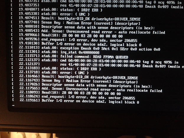

PeterII fragt:
> Was zeigt denn Linux bei dmesg an. nach den es gehangen hat?
siehe Bild
er kann etwas nicht lesen nur weiß ich net ob es die Elektronik
verhindert oder die HDD nen knacks bekommen hat. Aus welchen Grund auch
immer.
> immer.
kaputt.
Entweder viel Geld für eine Firma bezahlen die die Daten retten können.
Oder neue Festplatte kaufen und Backup einspielen.

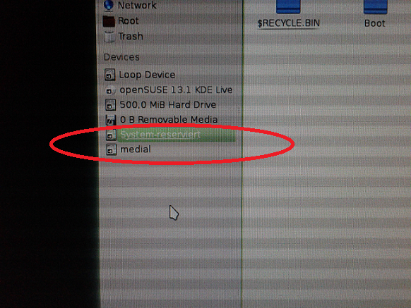

so hier mal wenn Linux fertig ist und man das SATA-Kabel ansteckt werden
die beiden Partitionen angezeigt nur C nicht.
