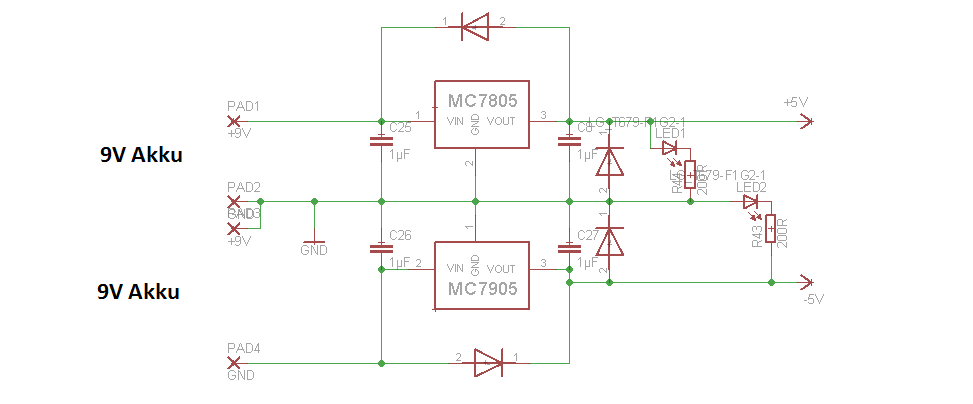

Nun zum Aufbau kurz: Die Spannungsversorgung wird auf einer anderen
Platine gemacht, die ich abgreife. Die Schaltung dazu ist im Anhang. Die
Stromregler, µC und die komplette restliche Schaltung (ist noch mehr
dabei als im Bild im Anhang) ist auf zwei Platinen, die rückwärtig
aufeinander stecken. Die Platine 1 (siehe Schaltung) beinhaltet nur
Stromregler und Schalter, 8 an der Zahl.

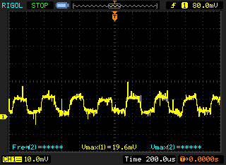

Ich habe dann einmal vom Supply GND mit dem Oszi gegen den GND auf der
Platine 2 gemessen. Das Bild ist im Anhang: Es zeigt während aktivem MUX
(wenn das PWM signal also durchgeschaltet wird auf Platine 2) ein ca.
10mV starkes Abbild des PWM Signals.
Frage 1: Was ist schaltungstechnisch möglich, um das weiter zu
reduzieren? Ich habe hier keine Erfahrung!
Frage 2: 10mV reichen ja nun nicht aus um Logikpegel durcheinander zu
bringen, fällt euch da (vll. auch analogtechnisch) noch eine
Fehlerursache ein?

Schonmal zwischen +5V und -5V einen fetten Elko platziert? -5V ist dann
dein Elko- und +5V dein Elko+ und der Elko sollte >10V abkönne (also
16V-Elk).

Ob die 10mV da störend wirken, ist so schlecht zu sagen.
Ich würde evtl. die GND-Leitung etwas dicker ausführen oder/anders
verlegen.
Ein paar Oszillogramme an div. Messpunkten könnten auch hilfreich sein.

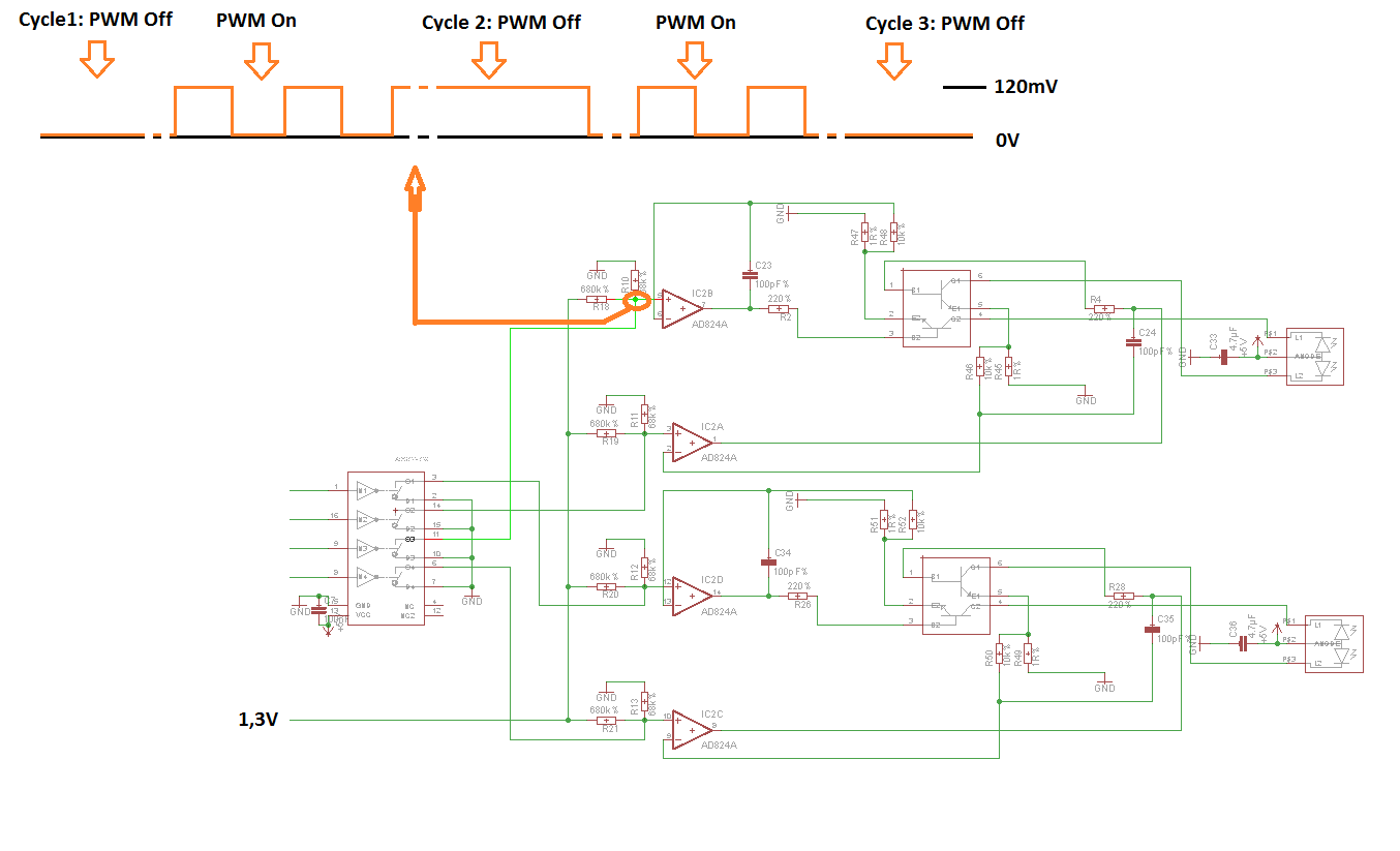

Das PWM Signal kommt durch den MUX noch richtig durch. Hinter den
Schalterausgängen fängt es dann an zu spinnen:
Siehe Anhang - hier habe ich mal mehrere Cycles (1Cycle= 3s PWM ON, dann
3s OFF) nachgemessen am OP+Eingang eines Channels (hier MUX Channel 2,
oberster OP) und das Ergebnis schematisch dargestellt.
Was bei einem angelegten DAC Wert von 1,3 über dem Spannungsteiler aus
680k und 68k am OP-Eingang zu erwarten wäre:
PWM on: ein 130mV PWM signal
PWM off: 0V
Was ich messe ist ein "relativ" gut abgewechseltes 130mV PWM signal,
dann ein 130mV high level (während der OFF zeit), dann ein 130mV PWM
signal, dann ein 0V low level (während der nächsten OFF zeit) und dann
nach dem nächsten 130mV PWM wieder ein high level.
Das spricht doch irgendwie dafür, dass die Schalter nicht immer richtig
umschalten?

>Machen denn eventuell Pull-Downs zwischen Mux- und Analogschalterkanälen
sinn?
Argh.... auf jeden Fall!!! Bau welche rein! Wie ich oben schrieb:
"Offene Eingänge"!
