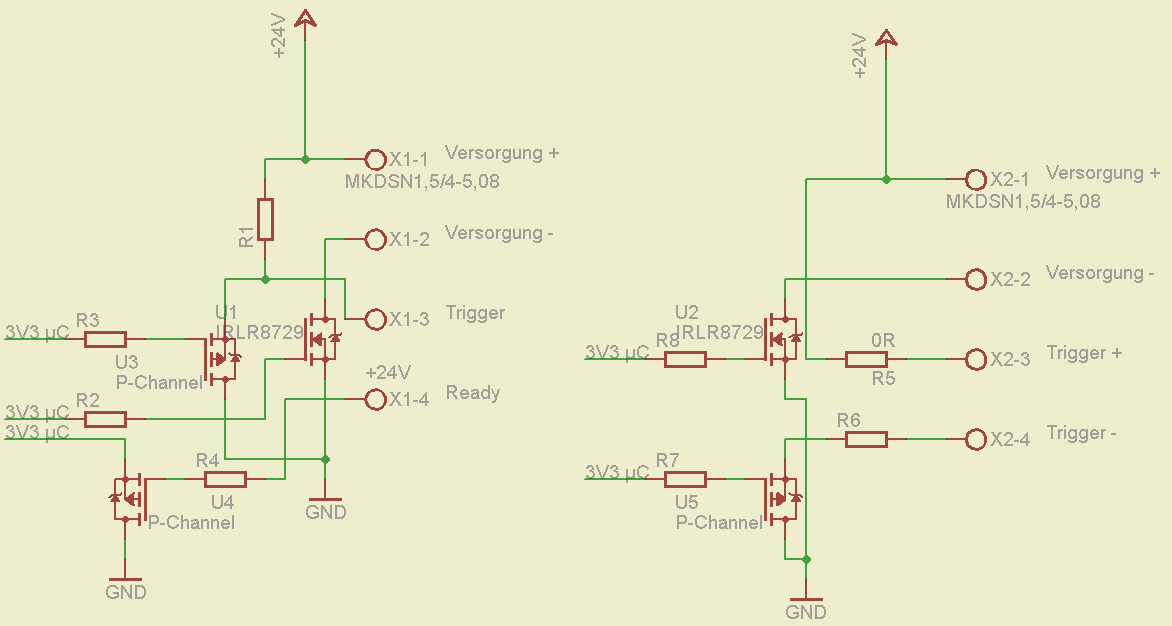

da Elektronik nicht so mein gebiet ist wollte ich kurz nachfragen, ob
meine Schaltung so funktionieren kann.
Ich habe zwei verschiedene Kameras, welche mit 24V betrieben werden.
Diese will ich mit einem µC (3,3V), ein- und ausschalten. Dazu wollte
ich mit einem IRLR8729 (U1 und U2 in meiner Schaltung) die Masse
wegschalten.
Außerdem möchte ich die Trigger beider Kameras mittels µC auslösen. Die
eine Kamera besitzt nur eine Leitung für den Trigger. Diese wollte ich
auf +24V legen und dann mit einem P-Channel (U3) eine negative Flanke
erzeugen.
Die Andere Kamera hat zwei Leitungen für den Trigger. Auch hier wollte
ich in die Minus-Leitung des Triggers einen P-Channel (U5) einfügen um
eine negative Flanke zu verursachen. Auf Kameraseite befindet sich
hinter den Triggereingängen ein Optokoppler wo halt die beiden Seiten
der LED hinausgeführt sind.
Eine der beiden Kameras sendet auch noch einen Impuls auf einem Ausgang,
wenn ein Bild aufgenommen wurde. Diesen wollte ich über einen P-Channel
(U4) mit dem µC auswerten. Dazu halt den Pin vom µC per PullUp auf 3,3V
und dann ein interrupt auf die negative Flanke.
Kann das alles so funktionieren? Kann ich gängige P-Channels überhaupt
mit +24V ansteuern? Ich habe öfters in Datenblättern etwas von +-20V
gelesen, das verunsichert mich.

Deine P-Kanals kannst du so nicht ansteuern.
Deren erwünschtes Verhalten muss man anders (mit mehr Aufwand)
realisieren.
Und ein IRLR8729 ist für 3.3V (2.8V) Ugs nicht spezifiziert, der ist
also auch die falsche Wahl. "Masse wegschalten" klingt auch wie keine
gute Idee.
> Auf Kameraseite befindet sich hinter den Triggereingängen
> ein Optokoppler wo halt die beiden Seiten der LED hinausgeführt sind.
Das sind eigentlich sehr günstige Umstände, die mit kleiner Leistung und
wenig Aufwand betreibbar sind.
Vermutlich reicht an beiden uC-Pins ein einfacher Transistor (BC547, der
schaltet bekanntlich ab 0.7V und hält mehr als 24V aus) und ein pull up
für den jeweils anderen Zustand bei entsprechender uC-Programmierung.
Mit Widerständen am uC-Pin kann man sogar das Verhalten (eingeschaltet
oder ausgeschaltet) der Transistoren definieren, so lange diese Pins
noch nicht auf Ausgang geschaltet sind, damit es zu keinen
Fehlauslösungen kommt.

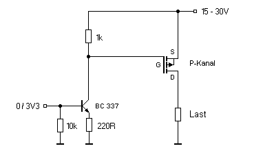

Yepp, der Denkfehler taucht hier häufig auf.
1. Ein MOSFET braucht zum Schalten Vgs, also Gate - Source bezogen!!
Beim Schalten ohne Hilfsmittel, wie Bootstrap, DCDC Wandler etc gilt:
2. Beim N-Kanal muss Source auf GND und er schaltet GND zum Ausgang.
3. Beim P-Kanal muss Source auf +V  und er schaltet +V  zum Ausgang.
Die üblichen Eingangsangaben z.B. '3V3 µC' sind GND bezogen. Passt
sofort bei 2. Hierbei muss der N-Kanal MOSFET aber im Falle von 3,3V
Ansteuerung nicht nur Logik-Level haben, sondern bei ca. 3V bereits
sicher durchschalten. Da gibt es nur wenige; z.B. der IRF7470 ist
dafür spezifiziert. (Rdson=14,5mOhm bei Vgs=2,8V, Id=5,0A)
Jetzt das Problem:
Bei 3. nützt eine Spannung bezogen auf GND (3V3 µC) gar nichts.
Wir brauchen wir eine negative Spannung bezogen auf V+ zum Gate.
Diese muss mit einer Level-Shifter Schaltung erzeugt werden (Bild).
Hierbei wird eine Vgs von -12V generiert und der P-Kanal MOSFET
braucht hierbei kein Logik-Level Typ sein.

Danke für die Antworten.
kopfkratzer schrieb:
> Lies Dir mal die Grundlagenartikel hier durch, da findet sich z.B. das
> hier:
> http://www.mikrocontroller.net/articles/Relais_mit_Logik_ansteuern
Ich wollte es eigentlich vermeiden, dicke Relais zu benutzen. Die
Kameras benötigen ja nicht einige Ampere, daher wollte ich lieber ein
Leistungsmosfet benutzen.
> realisieren.
Mist.
> gute Idee.
Warum ist "Masse wegschalten" keine gute Idee?
Der IRLR8729 hat Vgs_max = +-20V und Vgs_thr = 1,35-2,35V und laut Fig3
(Seite 3) bei 3V schon Id = 10A. Sollte also passen, oder was sehe ich
da falsch?
http://www.irf.com/product-info/datasheets/data/irlr8729pbf.pdf
Ja, ich benötige trotzdem eine Spannung von 5-24V für einen definierten
High-Pegel.
Für die Trigger und das Ready Signal wahrscheinlich. Da brauche ich ja
keine nennenswerten Ströme. Guck ich mir mal an.
Bernd K. schrieb:
> Jetzt das Problem:
OK, also könnte ich das Vorhaben auch mit einem N-Kanal machen und
diesen dann ohne weitere Schaltung mit dem µC ansteuern? Oder lieber
einfach einen NPN nehmen?

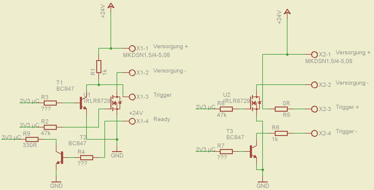

Ich kam endlich wieder dazu an der Schaltung weiter zu machen. Ich habe
jetzt einfach BC847 (NPN) Transistoren genommen. Jetzt stellt sich noch
die Frage wie ich die Widerstände dimensioniere.
R1, R6 und R9 dienen ja zur Strombegrenzung.
R9 = 330 Ohm, sollte den Strom am µC Pin auf 10mA begrenzen, wobei
dieser Widerstand eigentlich nicht nötig wäre, da ich den Pin eh per
internen PullUp hochziehen wollte und es nur ein Eingang ist.
R1 = 1k soltle auf 24mA begrenzen. Durch R1 soltle die
Versorgungsspannung auf 24V bleiben und die Trigger Leitung durch T1
runter gezogen werden können.
R6 = 1k sollte den maximalen Strom durch die LED im Optokoppler, welcher
in der Kamera ist, auf 24mA maximal begrenzen. Ich glaube das dieser
Widerstand wieder überflüssig wäre, da im Datenblatt der Kamera bereits
ein "Rv" auf Kameraseite eingezeichnet ist und auch kein maximaler Strom
angegeben ist (nur ein minimaler von 10mA).
Bei den Gatewiderständen R2 und R8 habe ich nicht wirklich eine Ahnung,
wie diese zu dimensionieren sind. Ein Strom wird hier ja eigentlich
nicht benötigt. Den Wert von 47k habe ich aus einer anderen Schaltung
übernommen.
Letztendlich kommen noch die Basiswiderstände R3, R4 und R7. Ich brauche
hier ja keinen hohen Strom. Ich weiß aber nicht genau wie hoch h_FE ist.
Da gibt es ja verschiedene "Gruppen" und ich weiß nicht welche ich habe.
Wie geht man in so einem Fall vor? genau berechnen geht ja nicht.
Würde die Schaltung jetzt denn prinzipiell so funktionieren?
