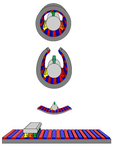

Hallo Zusammen
Ich habe mich vor kurzem bei Mikrocontroller.net angemeldet. Deshalb
zuerst mal ein Hallo an alle :).
Ich habe mir ein paar Gedanken zum Drehfeld eines Drehstrommotors und
dem Wanderfeld eines Linearmotors gemacht.
Meines Wissens ist um ein Drehfeld zu erzeugen folgende Bedingung
notwendig:
- Wicklungsanordnung und das angelegte Spannungssystem müssen
symmetrisch  sein.
Ansonsten entsteht ein elliptisches Drehfeld, bei dem man nicht mehr die
volle Leistung resp. Drehmoment hat.
Beim Linearmotor sind diese Voraussetzungen überhaupt nicht gegeben, da
er total unsymmetrisch ist. Oder ist dies eben genau der Unterschied
zwischen einem Dreh- und Wanderfeld?
Was wäre denn wenn ich anstatt wie im angehängten Bild den Stator nicht
ganz abwickeln würde, sondern den Stator halbieren würde? Also so dass
Stator und Rotor wie ein Halbmond in einander liegen würden. Würde dies
dann dem Prinzip des Deh- oder Wanderfeldes entsprechen?
Ich denke, ich mache da evtl. ein Durcheinander...
Danke schon einmal für Antworten :).

Im Prinzip ist das eine Art des Linearantriebs. Was du gezeichnet hast,
ist ähnlich des Magnetschwebebahn-Antriebs.
Der am meisten verbreitete Typ Linearantrieb ist die Schwingspule im
Lautsprecher. So ähnlich funktioniert(e?) auch die Positionierung der
Köpfe in Festplatten.
(Firma: mechapro GmbH) Persönliche Seite
Hallo Helge!
Woher nimmst du diese Erkenntnis? Sobald es um nennenswerte Kräfte geht,
sind Linearmotoren 3-phasige Synchronmotoren. Üblicherweise bewegt man
das Wicklungspaket und hat eine entsprechend lange Magnetbahn, weswegen
die Technik nicht ganz billig ist.

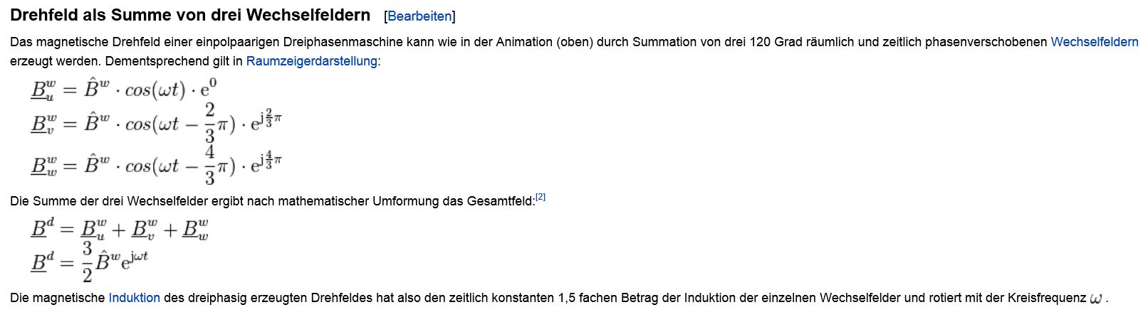

Naja das mit der Asymmetrie kommt daher, dass man 3 Strangspannungen
hat. Dadurch hat man auch 3 Flussdichteverteilungen, die sich
überlagern.
Wenn sich alle Spulen am selben Ort befinden würde, würde sich durch
die Superposition = 0 ergeben.
Da die Spulen aber im 120° Winkel angeordnet sind, überlagern sich die
Felder so, dass das resultierende Feld 1.5 mal stärker ist. Deswegen
meinte ich, dass bei einer Asymmetrie (also die 120° nicht mehr
eingehalten  werden) das Totale B-Feld kleiner wäre. (also wird auch das
Drehmoment kleiner)
Beim Linearmotor ist diese räumliche Verschiebung der Spulen (also um
120°) ja nicht mehr gleich gegeben. Deshalb wollte ich fragen, wie dass
denn dort funktioniert. Deshalb in ich auf die Frage gekommen ob ein
Drehfeld (z.B in der Synchronmaschine) oder ein Wanderfeld (im
Linearmotor) ein Unterschied macht?

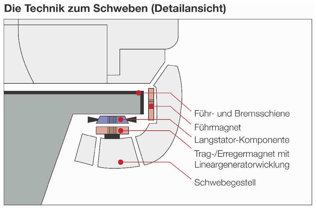

Der andere Typus, welcher im Bild des 1. Posts abgebildet ist, wird eher
dafür eingesetzt. Dieser basiert auf dem Prinzip des Synchronmotors.
Dadurch dass Magnete in der Bahn eingesetzt werden, kann der Zug
schweben. Er wird durch die Anziehung der Magnete (dank der
entsprechenden mech. Konstruktion) quasi nach oben gedrückt.

Wie gesagt verstehe ich den Unterschied zwischen dem Dreh-/Wanderfeld
nicht. Ausserdem würde es mich wunder nehmen, ob man denn theoretisch
eine Maschine in Halbmondform (siehe 1.Post Bild) bauen könnte, so dass
sie halbe Drehungen machen könnte und wie das dann mit den Feldern wäre.
Evtl einfach die Ansteuerspannungen mit einer anderen Frequenz, so dass
die räumliche Verteilung durch die Superposition wieder ein 1.5 starkes
B-Feld erzeugt wird?
Quelle des 1. Bildes: http://de.wikipedia.org/wiki/Drehfeld
Auch noch interessant: http://de.wikipedia.org/wiki/Raumzeiger

EDIT: sorry, die Magnete des Zugs befinden sich am Zug und nicht in der
Bahn. Sollte aber am Prinzip nichts ändern...
