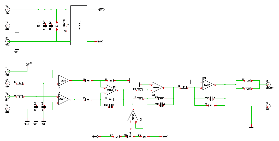

ich möchte einen batteriebetriebenen Differenzverstärker mit einer
Verstärkung um 100 bauen. Der Verstärker wird mit +/- 3V betrieben.
Für die OPVs sollen Low-Offset Typen mit R2R Ein- und Ausgängen verbaut
werden, die TSxxx sind erstmal nur Platzhalter. Passt die Schaltung so?
Die erste Stufe bildet die reine Differenz des Signals. Der
nachgeschaltete Addiere korrigiert evtl. Offsets und Verstärkt das
Signal schonmal um Faktor 10. Der nachgeschaltete inv. Verstärker
nochmal um Faktor 10.
Der Verstärker soll Frequenzen kleiner 50Hz Verstärken, dabei möglichst
nicht rauschen oder schwingen.
Die OPV-Hersteller werden sich über die Schaltung freuen.
Bei der geringen Bandbreite kannst du die Verstärkung mit einer Stufe
machen. Der Impedanzwandler an der Offseteinstellung ist überflüssig,
die am Eingang evtl. auch.
