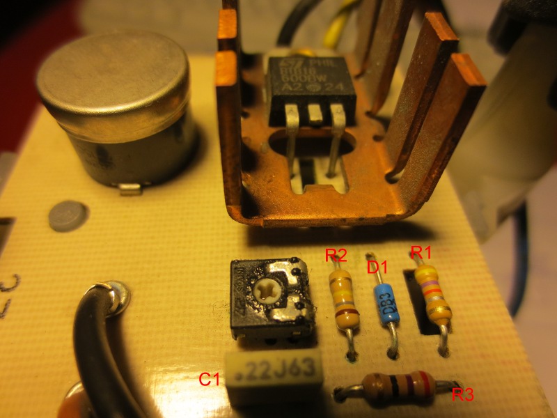

Der Triac ist ein BTB16-600BW. Hochohmig zwischen A1 und A2. 53 Ohm
zwischen G und A1, erstmal so in Ordnung, oder? Der Diac DB3 hat auch
keinen Schluß.
Widerstände habe ich gemessen, die haben den korrekten Wert.
Motor testweise angeschlossen an 12 V (Blau und Braun) läuft wunderbar.
Hat vielleicht jemand noch einen Tipp?

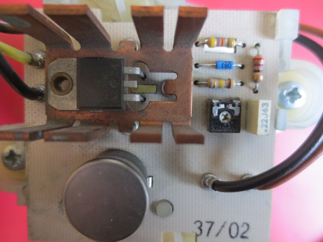

EDIT: Laut aufdruch auf der stellerplatine ist das KW37, 2002 gefertigt.
Der Motor also ähnlich alt.

Nachtrag: Wenn ich allerdings dein Bild sehe, geht BLAU an den
Netzstecker und schwarz und braun an die Platine und dort sitzt neben
schwarz ein grosses rundes Teil mit Metallkappe, vielleicht ein Klixon.

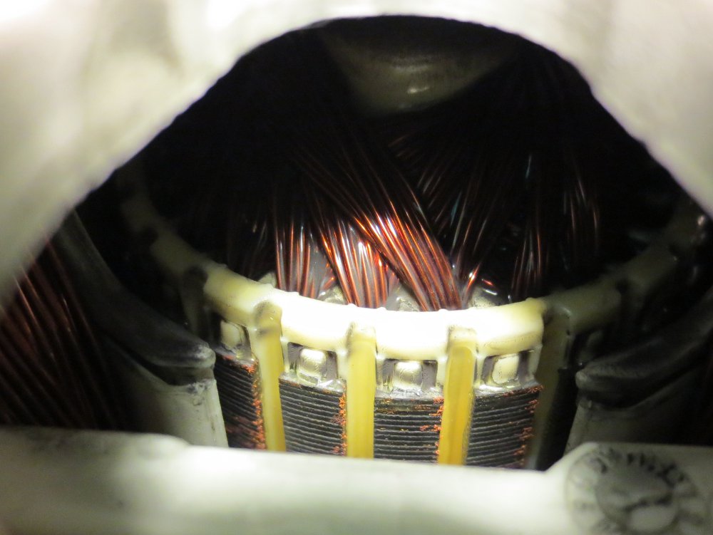

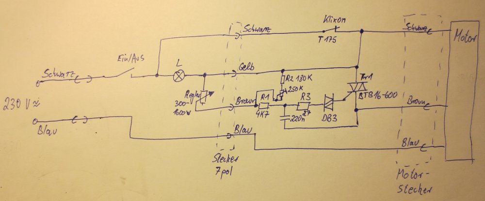

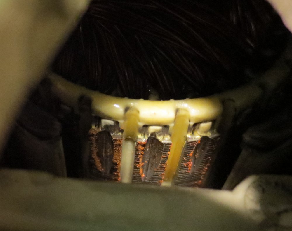

Hier noch einige Bilder. Habe auch noch einen Schaltplan gezeichnet.
Nachdem ich mir den Motor noch mal genauer angesehen hab, fällt mir der
angefressene Kommutator auf. Übeltäter damit gefunden?
L ist eine Kontrolllampe die bei Überhitzung leuchtet ?
Dann ist der Klixon ein Übertemperaturschalter und nicht für den
Sanftanlauf zuständig.
Die Elektronik ist auch nicht für Sanftanlauf zuständig.
Keiner macht Sanftanlauf.
Die dritte Leitung zum Motor ist aber merkwürdig.

tmomas schrieb:> Kann es sein, daß der Trimmer neben R2 einen leicht angekokelten> Eindruck macht?
Ist mir auch aufgefallen! Aber der Schaltung nach, hätte das wegen dem
hohen Reihenwiderstand 180K keine Auswirkung.
Für einen harten Kurzschluß bleibt der Triac selber oder der Motor
übrig.

User schrieb:> Das "Angefressene" ist wahrscheinlich das Äquivelent zum> Bleigewicht am> Autoreifen.
Aha, wieder was gelernt. Hatte schon eine Theorie dazu, naja, kann ich
das mal vergessen. :)

MaWin schrieb:> L ist eine Kontrolllampe die bei Überhitzung leuchtet ?>> Dann ist der Klixon ein Übertemperaturschalter und nicht für den> Sanftanlauf zuständig.>> Die Elektronik ist auch nicht für Sanftanlauf zuständig.>> Keiner macht Sanftanlauf.>> Die dritte Leitung zum Motor ist aber merkwürdig.
Ja, L ist die Störungslampe bei Überhitzung.
Gemessen zwischen Motor schwarz und blau sowie braun ist hochohmig
(>100K).
Scheint wohl so eine Art Plastik-Sicherungslack zu sein. Weiß jetzt
nicht mehr genau, welchen Wert ich gemessen habe, lag jedoch innerhalb
der 250 K.

Dietrich L. schrieb:> Saugerd schrieb:>> Habe auch noch einen Schaltplan gezeichnet.>> Ist kein PE angeschlossen? Wenn ja, könnte der Motor einen Masseschluss> haben. Dann geht er nämlich mit potenzialfreier 12V-Versorgung.>
Natürlich ist da KEIN PE angeschlossen, denn: Der Miele S371 ist ein SK2
Gerät.
Saugerd schrieb:> User schrieb:>> Wenn der Triac nur noch in eine Richtung zünden kann gibts hier>> ungewünschten Gleichstrom.>> Hm, also doch wieder Triac?
Das sind doch Universalmotore. Also im Prinzip
Gleichstromreihenschlussmotore, genau wie in Bohrmaschinen etc. Denen
macht auch Gleichstrom nichts aus.
Max D. schrieb:>> Vielleicht Feldwichklung direkt an Netzspannung und Ankerwicklung>> über Triac.> Dann würd der Motor nicht anlaufen wenn man nur blau und braun bestromt,> aber der to hat da 12v hin und es ging
Außer, der Triac ist durch und bestromt die schwarze Motorleitung
parallel zur braunen ...

Stecker zum Motor war abgezogen, die 12V direkt auf die entsprechenden
Motoranschlüsse für blau und braun. Am Anschluß für das schwarze Kabel
war nichts angelegt.
Ich vermute es wäre Dir unangenehm direkt mal ein paar Prüfstrippen an
die Motorklemmen zu legen und statt 12 V 230V drauf zugeben .-?
Einfach, damit es mal voran geht in diesem bereits endlos langen Thread.
sonst sind wir nämlich noch nach Weihnachten an dem Punkt, das NICHT
zweifelsfrei nachgewiesen wurde "es ist der Motor, und nix anderes".
just my 2cts.
Mein Vorschlag:
Schliese den Motor an 230V an, aber schalte einen Vorwiderstand wie z.B.
einen Wasserkocher als Strombegrenzung in Reihe. Dann kann der LSS nicht
mehr auslösen.
