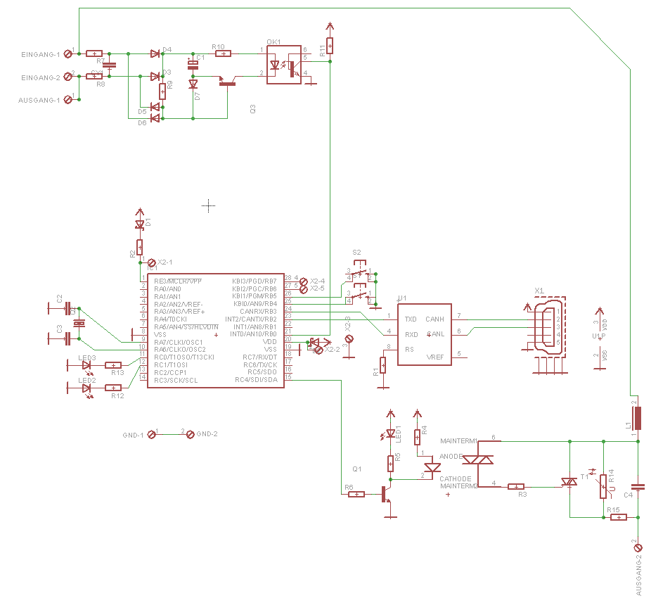

Ich habe ein layout erstellt für einen Schalter mit
Phasenanschnittssteuerung, Nulldurchgangserkennung und Can-Bus...
Angeschlossen wurde eine Energiesparlampe( da spielte die
Phasenanschnittssteuerung natürlich keine rolle)
dennoch hat die Schaltung nicht lange gehalten... jetzt möchte ich die
Schaltung ersetzen und wollte vorher fragen was ich hätte besser machen
können...?
Mfg Christoph
#3449150
Was ist "nicht lange"?
Wars die Schaltung oder die Lampe?
Wenns die Schaltung war, was genau hat da nicht gehalten?
Energiesparlampen sind meistens nicht für häufige Schaltvorgänge
ausgelegt.
Da kann es sein, dass die Lampe das nicht verträgt weil der Startvorgang
nicht optimal verläuft, dass die Lampenelektronik die häufigen
Startvorgänge nicht verträgt...
Es kann sein, dass das Triac den Einschaltstromstoß nicht verträgt,
dabei wird ja der Kondensator der Lampenelektronik schlagartig
aufgeladen ...

OP #3449223
ja ich hab das USB-Zeug genommen... genau genommen die USB-Mini Version.
Das normalerweiße die SUB-D Variante genommen wird weiß ich, nur ist das
viel zu groß... Darum die Mini-Version... funzt das nicht wegen
schirmung oder anderen Gründen?
Kommentare wie "Oh Gott..." sind noch viel schlechter als meine
Schaltung. Wenn man es besser weiß dann lasst andere daran Teil haben!
Würde ich von mir behaupten das ichs kann würd ich hier keine Fragen
stellen sondern Antworten geben!
Die Lampe lebt, die Schaltung ist hinüber... Pic funktioniert noch ...
so super genau konnte ich das Problem noch nicht ermitteln. aber der
Transistor bzw. die Spannungen die er um sich herum braucht stimmen
nicht...
allem in allem hätte ich gern eine Variante ohne Transistor. Ich und
Transistoren sind irgendwie nicht so beste Freunde.
außergewöhnlich viele Schaltvorgänge hat der Triac nicht erleben
müssen... also so wie man das Stubenlicht halt an macht. 1-4 am Tag und
das vllt 8 Wochen.
#3449306
Wenn "der Transistor" der Q3 ist, dann fehlen für die Lösung des Rätsels
die Werte für R7,R8,R9,R10 sowie der Wert von C1 und von (CY1?).
Es ist nicht ersichtlich, wo L und N des Netzes angeschlossen sind
(Eingang 1 und 2?) und wo die Last (Ausgang 1 und 2?)
Schaltungen für Nulldurchgangserkennung gibts viele, diese hier
erschließt sich für mich im Moment nicht so richtig, besonders die
Funktion von C1 und C7 wird erst mit den konkreten Werten der Rs und Cs
klar werden.
Gast #3449323
> jetzt möchte ich die Schaltung ersetzen und wollte vorher fragen
> was ich hätte besser machen können...?
R3 = 0R, wo hast du diese Usinns-Schaltung her ?
In meinem (MOC3052) Datenblatt steht ein anderer Bauteilwert.
Aber auch mit der richtigen Schaltung geht ein TRIAC nicht
gut um Energiesparlampen anzusteuern. Wie du richtig erkannt
hast, würde ein Kondensator schlagartig an 230V gelegt
werden wenn der TRIAC inmitten der Phase einschaltet mit
einem entsprechenden Spitzenstromstoss, und kaum ist der
Kondensator aufgeladen, sinkt die Stromaufnahme unter den
Haltestrom des TRIACs, wo der wieder ausschaltet, blöderweise
bei hoher Spannung, also hohem dU/dt, also gleich wieder
zündet.
Wenn du die Schaltung brauchbar auslegen würdest, würdest
du also WENIGSTENS eine Drossel zur Vermeidung von
Phasenanschnitt-Funkstörungen in die Lampenleitung bauen,
einen Snubber zur Vermeidung von dU/dt Zündung parallel
zum TRAIC legen, und einen VDR zur Vermeidung von
Überspannungsfunken an den 230V~ Anschluss machen.
http://www.dse-faq.elektronik-kompendium.de/dse-faq.htm#F.25.1

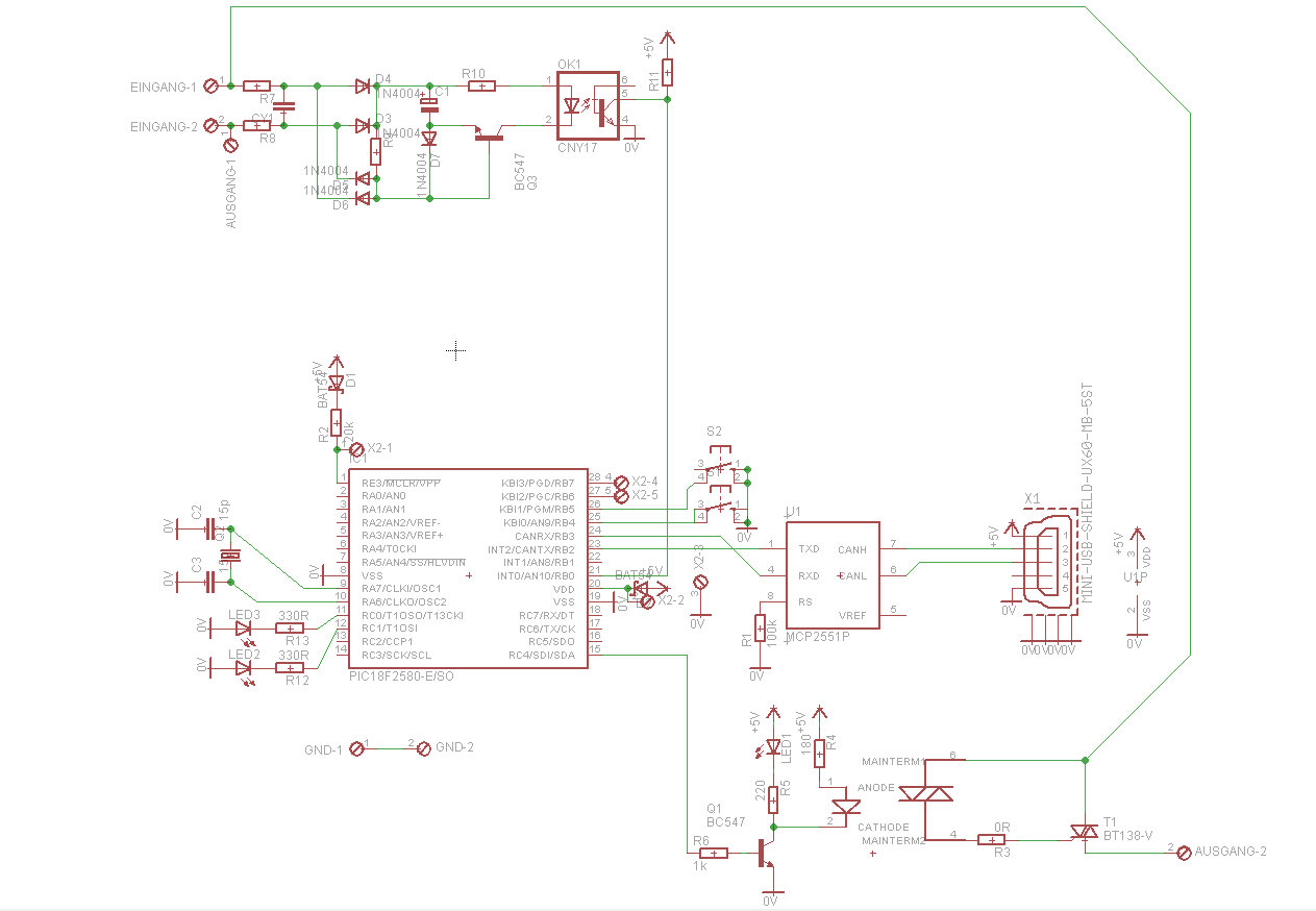

OP #3449411
R7=R8=250k
R9=15K9
R10=0R
ich hoffe die Triac-Schaltung sieht jetzt besser aus... über die
bauteilwerte hab ich mir jetzt noch keine Gedanken gemacht nur soviel
sei gesagt die  Energiesparlampe verbraucht etwa 40Watt.
Ist es denn überhaupt Sinnvoll die Lampe mit einem Triac zu schalten?
L = Eingang 1
N = Eingang 2
L-Lampe = Ausgang 2
N-Lampe = Ausgang 1
C1=10µF
CY1= 0,22µF
Gast #3449658
Was hast du denn da wieder fabriziert ?
Nicht mal in der Lage, einen Schaltplan aus einem Datenblatt unfallfrei
abzuzeichen ?
Und Bauteilwerte von Drexels DIY Zerocrosser konntest du auch nicht
abschreiben.
http://www.dextrel.net/diyzerocrosser.htm
Bei so viel Unaufmerksamkeit oder "is mir doch egal"-Mentalität ist es
kein Wunder, wenn deine Schaltungen nicht funktionieren.
OP #3449679
> abzuzeichen ?
so lieber MaWin... die Schaltung hab ich aus dem link
entnommen...
im einzelnen:
VDR soll parallel zum TRIAC, denke das hab ich so
R-C Glied parallel zum TRIAC, wobei bei kleiner Last der R in Reihe
kann, denke eigentlich auch das ich das so richtig gemacht hab.
bei der Drossel bin ich mir nicht so ganz sicher, aber vielleicht kann
man ja nicht nur sagen das es falsch ist sondern auch tipps geben,
> abschreiben.
die Bauteile kann ich sehr wohl richtig abschreiben, aber ich benutzte
statt den 4N35 einen CNY17-1, was die veränderungen nötig machte... die
Nulldurchgangserkennung funktioniert ja auch ... es ist die geschichte
mit dem Triac, insbesondere mit dem Transistor davor die nicht hin haut!
PS.: mir macht das ganze eigentlich Spaß und meine Mentalität hast du
ein wenig falsch eingeschätzt. Zudem werd ich mir schnellstmöglich den
richtigen Optokoppler bestellen um eventuelle Fehler in der
Nulldurchgangserkennung zu umgehen.

Gast #3449746
> die Schaltung hab ich aus dem link entnommen...
Oje oje, aber nicht gelesen, was drüberstand:
"Bei geringer Leistung kann der R gar in Reihe (Vishay
IL4108 Datenblatt) zum Verbraucher:"
Gut, vielleicht hältst du 40W für eine geringe Leistung.
 http://pdf.datasheetcatalog.com/datasheet/vishay/83627.pdf
Nun ja, rechnen wir mal, 40W an 230V sind 1300 Ohm,
der übliche Snubber-R hat 230 Ohm und liegt in Reihe,
also ergibt das einen Spannungsteiler von 1300+230 Ohm an 230V,
mithin 35V am R und 195V für die Lampe.
Die 35V am R erzeugen bei 150mA über 5 Watt Verlustleistung,
die Lampe bekommt nur noch 30W ab (wobei deren Stromaufnahme
nichtlinear sein wird, daher nur eine Abschätzung).
Nein, 5W Snubber-R ist keine kleine Leistung, die Schaltung
ist nicht angeraten für diese Last )obwohl sie für den TRIAC
natürlich sehr sehr schonend wäre).
Aber ich habe verstanden, in die FAQ gehört vor der Ausnahme
die Standardschaltung.
   +----+---+--Drossel--Last--o
   |    R   |
 Triac  |  VDR               230V
   |    C   |
   +----+---+-----------------o
0R statt 1k für R10 ? Macht schon einen Unterschied.
OP #3449914
also das mit der Verlustleistung hät ich selbst drauf kommen müssen,
dumm von mir.
zu den Werten der Bauteile. VDR stand ja schon im Link beschrieben,
desweiteren stand zu R und C dort das man wegen der Leuchtstofflampe nur
R=10K und C= 47-100nF nehmen sollte.
für die Drossel hab ich leider keinerlei Hinweiß gefunden, weder dort
noch beim lieben Herrn Google... kann mir jemand vllt einen Link oder
Stichwort sagen wo ich mich ein bisschen belesen kann.
Mfg Christoph
