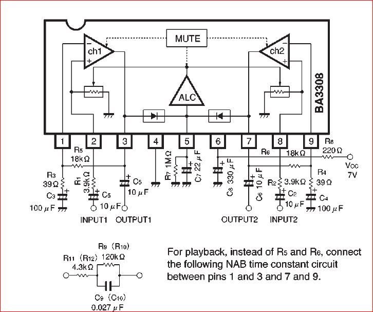

Schönen Tag allerseits.
Für eine improvisierte Disco-Blinkerei brauche ich eine "Automatische
Verstärkungs-Regelung". ALC,AGC wie auch immmer. Nach langem probieren
mit OPV's habe ich mich durchgerungen, mir den BA3308 zu kaufen, der war
eigentlich mal für die Tonköpfe von Kasettenrecordern gedacht und sollte
die nötige Arbeit leisten. Ich habe die im Datenblatt vorgegebene
Schaltung exakt auf dem Steckbrett nachgebaut und einen
Funktionsgenerator angeschlossen (400 Hz), die Amplitude des Signals
aufgedreht und das Ergebnis am Ausgang mit einem Oszilloskop betrachtet.
Der Ausgang zeigte die angelegte Frequenz, doch als ich weiter aufdrehte
ging er nur irgendwann in die Sättigung, es fand keine Regelung statt.
Ausprobiert habe ich dann folgendes:
-R5 erhöht, wie erwartet höherer Verstärkungsfaktor
-R7 und C7 für die ALC verändert, Ausgangssignal ging in ein
Rechtecksignal
 über mit gedämpften Schwingungen bei Nulldurchgang
-Betriebsspannung zwischen 5V und 13V variiert, ohne Folgen
-R8 verändert, ohne Folgen
-alles neu aufgebaut, ohne Folgen
Verstehe ich nun den BA3308 mit seiner Funktion falsch und er ist
ungeeignet oder hat das Datenblatt einen Fehler? Vielen Dank schon mal
im Vorraus für eure Gedanken!

Der BA3308 ist für sehr kleine Pegel, 40mVrms ist für den der
Normalwert, die Ausgangsspannung geht nicht über 1Vrms.
Er stellt selber die Nulllinie ein und ist zur aussenliegenden Schaltung
nur wechselspannungsgekoppelt. R1 und R2 beeinflussen den
Verstärkungsfaktor, die vor dem Eingang liegende Impedanz sollte dagegen
vernachlässigbar sein (Magnettonabnehmer sind sehr niederohmig).

Heißt dass das das Eingangssignal sehr schwach sein muss damit es die
ALC "verarbeiten" kann?
Eigentlich hatte ich diese ALC so verstanden dass ab einer definierten
Amplitude der Input über ein von der ALC geregeltes Potentiometer
abgeschwächt wird, um das Ausgangssignal auf einer festen Amplitude
festzunageln.
Im Endeffekt möchte ich ja nur erreichen, dass das Signal von einem
mp3-Player auf eine stabile Amplitude geregelt wird um es danach durch
einen Tiefpass zu jagen usw. um ein stabiles "Blinkverhalten" zu
erreichen.
