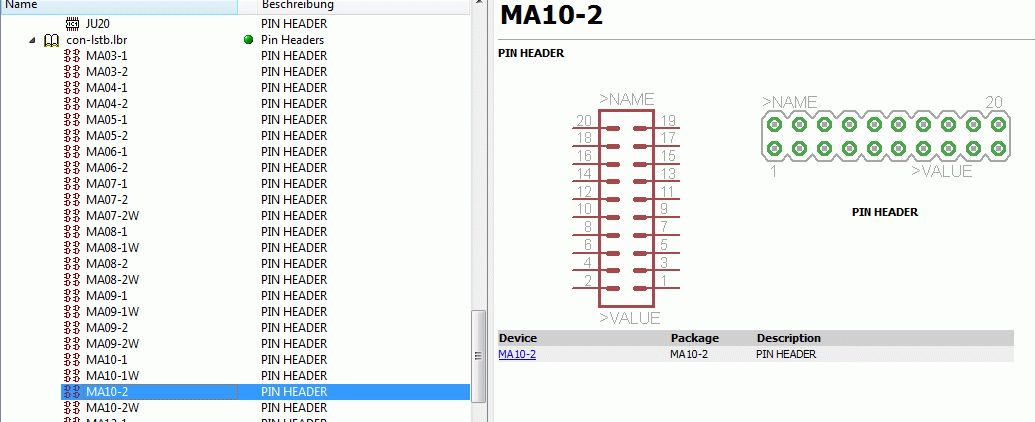

Wannenstecker habe ich gerade nicht vor mir, dafür die Definition von
eagle für die Stiftleisten. Da ist Pin 1 wenn man sich den Stecker mal
vertikal denkt immer der Pin links oben.
Das Gegenstück (Buchsenleiste) definiert Pin 1 rechts oben, was ja auch
logisch erscheint.
Dummerweise würde es bei mir besser umgekehrt passen, weil ich ein
Relais habe, das von oben gesehen Pin 1 links hat, der Pinheader aber
auf Bottom muss und dann liegt Pin 1 leider rechts.
Kann mir jetzt überlegen, ob ich die Pinangabe des Relais vom Hersteller
missachte, oder den Pinheader umdefiniere oder eben es so akzeptiere wie
es anfällt (Pin 1 Relais wäre dann nicht auf Pin 1 bei der
Headerleiste).
Ist ein bisschen Feingeigerei, aber man will sich halt auch an
Konventionen halten.

Wir müssen mal definieren: von welcher Seite siehst du auf die Platine.
Der grüne Footprint ist die Ansicht auf die Bauteilseite. (das grüne ist
quasi das Kupfer und du hast einen Röntgenblick und siehst durch die
Platine auf das Kupfer durch) D.h. wenn du eine Platine vor dir hast und
auf die Seite drauf schaust, auf der die Stifte rausstehen (oder auf der
die Wanne ist), dann ist 1 links unten. Wie bei einem IC, dessen Kerbe
nach links schaut, so dass man die Beschriftung (normalerweise) lesen
kann.
Drehst du die Platine um und schaust auf die Löstseite, dann ist 1
natürlich links/oben.
Aber das interessiert im Normalfall keinen, weil man beim reinfummeln
der Buchse auf den Stecker ja auf den Stecker schaut und nicht auf die
Lötaugen.

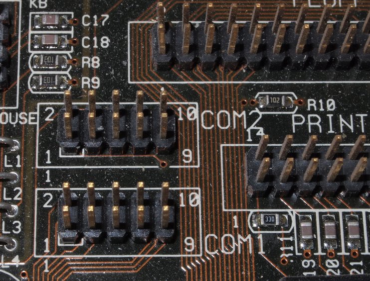

Ja oben links. Stell dir einfach mal eine einseite Platine vor auf der
dieser Pinheader oben sitzt (auf TOP). Siehe auch das Bild im Anhang.
Das deckt sich mit der Definition von eagle.
Das ist nämlich das "Heikle" bei diesen Betrachtungen. Man muss den
Röntgenblick bemühen und nicht die "dreh um und schau auf die Pins"
Methode.

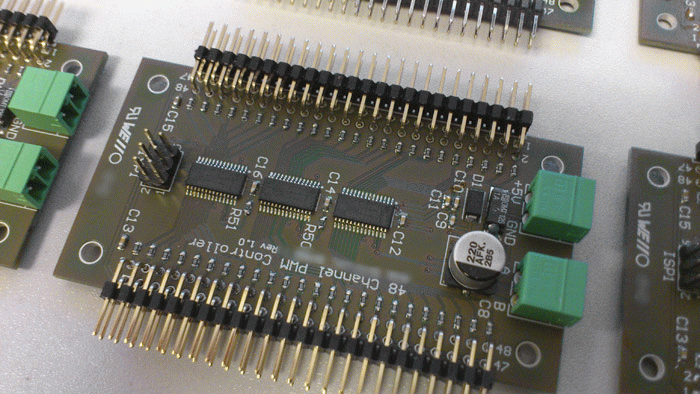

Gast #3450836
Wolfgang (Gast) schrieb:
> Die Wannenstecker sind genauso nummeriert (Eagle Lib con-ml)
Ja genau. Wenn man von oben drauf schaut so dass links die Aussparung
ist, dann ist links oben ebenfalls Pin 1 so wie im Datenblatt hier
gekennzeichnet
http://www.produktinfo.conrad.com/datenblaetter/725000-749999/741648-da-01-en-STIFTLEISTE_10POL_RM2_54.pdf
und auch eagle hält sich daran.
Anbei noch ein Bild aus der Bildergalerie so wie es richtig ist.
