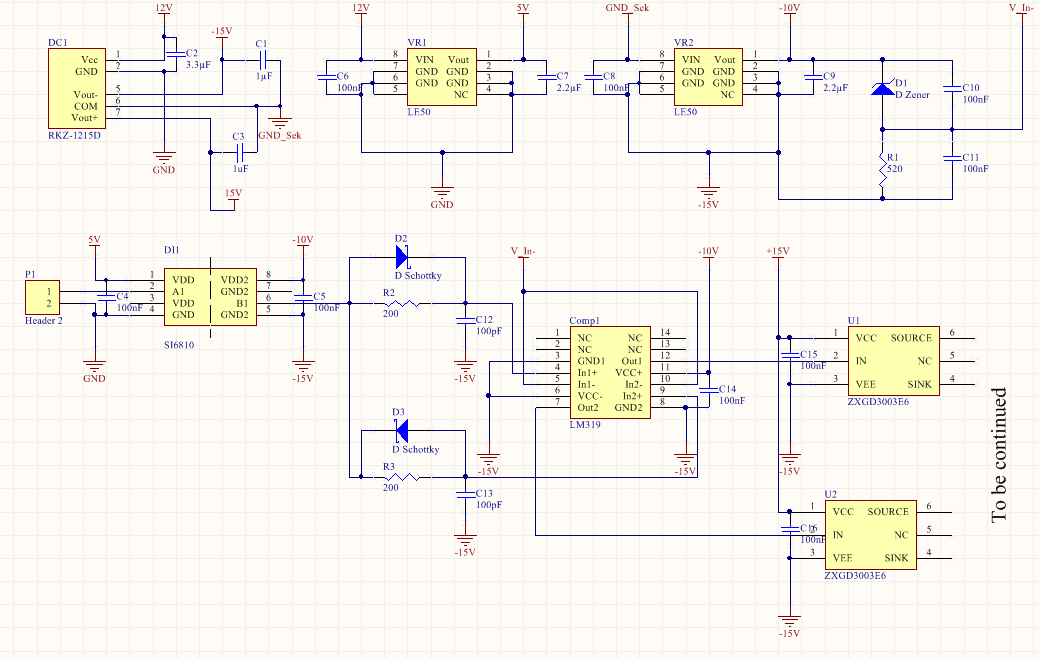

Hallo Leute,
ich bin auf dem Gebiet der Elektronik nicht sonderlich stark, weshalb
ich mit einer Schaltung für einen Totzeittreiber Probleme habe.
Den Schaltplan findet ihr im Anhang. Aufgebaut habe ich die Schaltung
zunächst auf einer Lochrasterplatine.

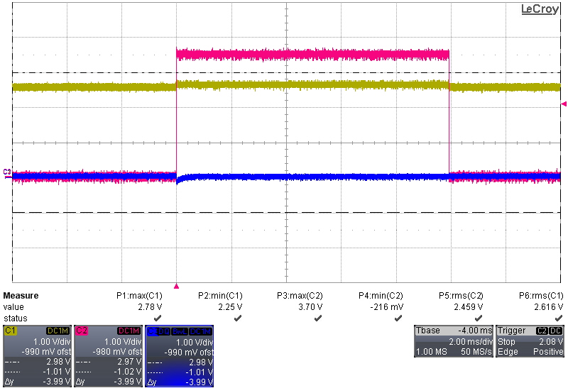

Gemessen habe ich mit einem Oszilloskop:
Gelb: Vin-
Pink: Vin+
Blau: Out1

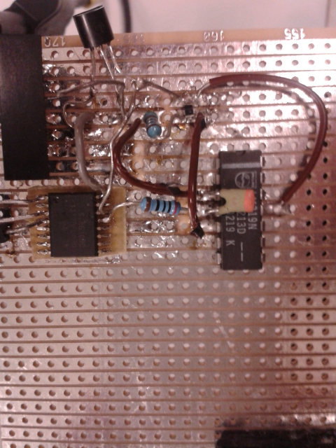

Irgendwie tut Out1 nicht das, was ich gerne hätte. Habe ich ein
grundsätzliches Verständnisproblem mit dem Komparator-IC und in meiner
Schaltung? Ich habe zusätzlich noch mal ein Bild vom Aufbau gemacht.
Wie gesagt, messe ich überall (GND1, In1+, In1-, VCC-, VCC+) mir
logische Werte bis auf Out1.
Hat wer einen Tipp, was ich verkehrt mache?
Vielen Dank
OP #3450761
Christoph Z. schrieb:
> Der LM319 hat einen Open-Collector Ausgang. Ohne Pull-up
> Widerstand
> gegen V+ bleibt der immer Null.
ich habe jetzt Pull-up Widerstände von 400 Ohm, 1kOhm und 10kOhm
ausprobiert. Nun ist das Signal dauernd high - sprich +5V :D
> VCC+ ist bei Dir -10V und VCC- -15V?
Genau, um eine VCC+ zu VCC- Spannung von +5V zu erhalten.
-10V - (-15V) = +5V

OP #3451382
Hi Christoph,
> D.h. der Komparator schaltet nicht! Der Wert des Pull-Up Widerstands ist
> erstmal zweitrangig (hängt vom Innenwiderstand der nächsten Stufe und
> von der erwünschten Schaltgeschwindigkeit ab)
Ich habe meinen Fehler gefunden. Ich hatte eine Brücke zwischen Ausgang
und VCC, weshalb der Ausgang dauerhaft high war.
Jetzt erhalte ich das folgende Bild aufm Oszilloskop.
Gelb: Vin-
Pink: Vin+
Blau: Out1
Irgendwas tut er jetzt, allerdings immer noch nicht, was ich gerne
möchte.
Zur Info:
Wenn Gelb > Pink (Vin- > Vin+), dann ist Ausgang 4.5V
Wenn Gelb < Pink (Vin+ > Vin-), dann ist Ausgang 5V
Im Prinzip folgt er meiner Logik, allerdings frage ich mich, weshalb der
Ausgang, wenn er auf Low ist, bei 4.5V steht und nicht bei GND - wie der
pinke Kanal?
Übersehe ich etwas wesentliches im Datenblatt?

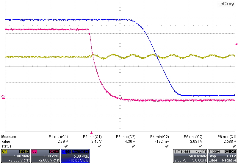

OP #3451630
Kurze Rückmeldung:
Ich habe das IC ausgetauscht und es funktionierte nach wie vor nicht.
Dann habe ich noch mal das IC auf etwaige kalte Lötstellen überprüft und
noch mal alles nachgelötet.
Jetzt funktioniert es ziemlich nice, siehe Anhang.
Blau ist wieder der Ausgang. Nach ca. 100ns geht der Ausgang auf low.
Genau so, wie ich es mir wünsche :)
Vielen Dank an alle. Frohes Fest.
