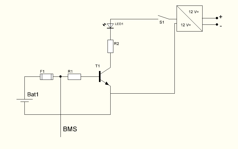

Moderator (Firma: Titel) Persönliche Seite #3451611
bsch09 schrieb:
> Ich hab mal was entworfen, was sagt ihr dazu?
Du hast aber viel Geld, dass du für so eine simple Aufgabe 80 Stück DCDC
Wandler spendieren kannst. Davon abgesehen leuchtet deine LED, solange
die Sicherung ganz ist...
Wie sieht eigentlich die Innenbeschaltung dieses ominösen BMS aus? Und
warum erkennt dieses ding nicht, wenn eine Batterie (oder deren
Sicherung) komplett ausfällt?
Welcher Strom fließt denn jetzt in dieses BMS tatsächlich mindestens
und maximal?

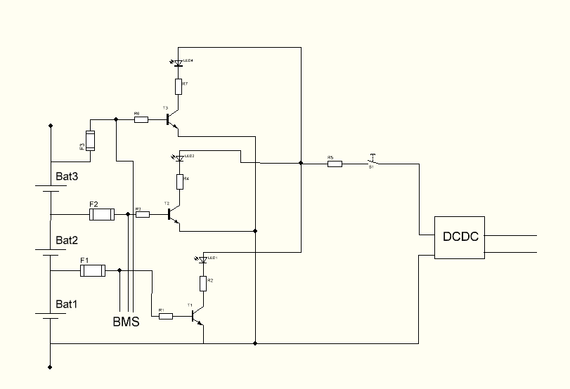

Es werden nicht 80 DCDC wandler benutzt. Einer versorgt alle LED's bei
20 mA pro LED wird es ein Ausgang von. Dazu habe ich das ganze jetzt
gerade aufgeteilt in maximal 20 sicherungen etc. pro platine. damit
sollte ein Festspannungsregler mit 5V ausgang und 0,5 A völlig
ausreichen ;) Ist in der Zeichnung vielleicht nicht eindeutig
dargstellt. Leuchtet die nicht nur, wenn man den schalter betätigt?

Das BMS erkennt das zweifelsohne aber bevor ich den laptop anschließe
und das Programm starte und nachschaue ist es wesentlich einfacher auf
einen knopf zu drücken um dann zu sehen, welche Sicherung defekt ist.

Moderator (Firma: Titel) Persönliche Seite #3451718
bsch09 schrieb:
> andererseits kann man auch einfach von dem 12 V boardnetz die Spannung
> direkt abgreifen
Von welchem 12V Boardnetz?
Und dann zeichne einfach mal ein paar dieser Überwachungschaltungen auf
(z.B. für die Zellen 48..52) und vergiss die Masse nicht. Dann wirst
du schnell sehen, dass es gar nicht so einfach werden wird...
bsch09 schrieb:
>> und maximal?
> es fließen mind. 200 mA. Zum maximalen ist keine Angabe dazu
Maximal dürften das dann irgendwas im Bereich um 2A sein, denn drüber
löst die Sicherung aus.
Es fließen also mindestens 200mA über die Sicherung. Ist das so? Oder wo
fließen die 200mA hin? Warum saugt eigentlich (d)ein
Batteriemanagementsystem mit min. 200mA den ganzen Akkupack leer?
