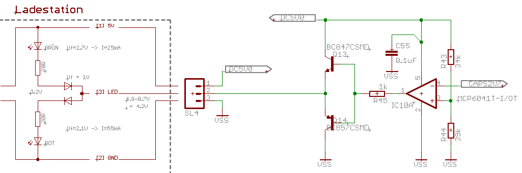

von Julian K. (tuxoid)
ich möchte einen Superkondensator (Doppelschichtkondensator, Goldcap,
...) als kurzzeitigen mobilen Energiespeicher nutzen.
Zum Aufladen wird er direkt an 5 Volt Gleichspannung angeschlossen. Da
der Ladevorgang mehrere 10 Minuten dauern kann wäre es praktisch, wenn
eine LED den Zustand "voll" signalisieren könnte.
Welcher Ansatz ist hier sinnvoll? Ein kleine Schaltung, die die LED
ansteuert, wenn der Ladestrom unterhalb eines bestimmten Schwellwertes
sinkt? Wie könnte so etwas aussehen?

von Frank M. (frank_m35)
Ein Goldcap ist ein gewöhnlicher Kondensator, d.h. anhand der Spannung
kannst du den Ladezustand messen. Keine Strommessung erforderlich, ist
ja kein Akku!
Am einfachsten geht es über einen Spannungsteiler (zur einstellung einer
Referenzspannung, also der Spannung bei der der Goldcap voll ist) und
einem Operationsverstärker.
Im angehängten Bild wie ich es mache.
Die LED ansteuerung kann man anders lösen, in meinem Fall glimmen beide
im nicht angesteuerten Zustand. Ich hatte aber mein Gründe dafür. Im
Ladezustand leuchtet die rote, im vollen die grüne.
Wenn du beide LEDs haben willst und es besser lösen willst, so kannst du
es durch Kaskadierung von zwei Transistoren machen.
Wenn du nur eine LED brauchst, dann hat sich das Problem erübrigt.
Εrnst B✶ schrieb:
> Für die (inzwischen >20 Jahre alten) Original-Goldcaps leider nicht
> ganz... Der große Innenwiderstand macht's möglich. Hier können durchaus
> 5V an den Pins liegen, und der Cap ist erst ¼ voll…
Hast recht. Ich habe übersehen, dass er so einen 5V Caps hat, bei dem es
tatsächlich der Fall sein kann. Muss er halt mal probieren wie die
Spannungskurve bei ihm ausschaut.
Sonst muss er halt tatsächlich den Strom über einen Shunt mit einem Op
messen und dann wieder über einen Op mit einer Referenz vergleichen.
