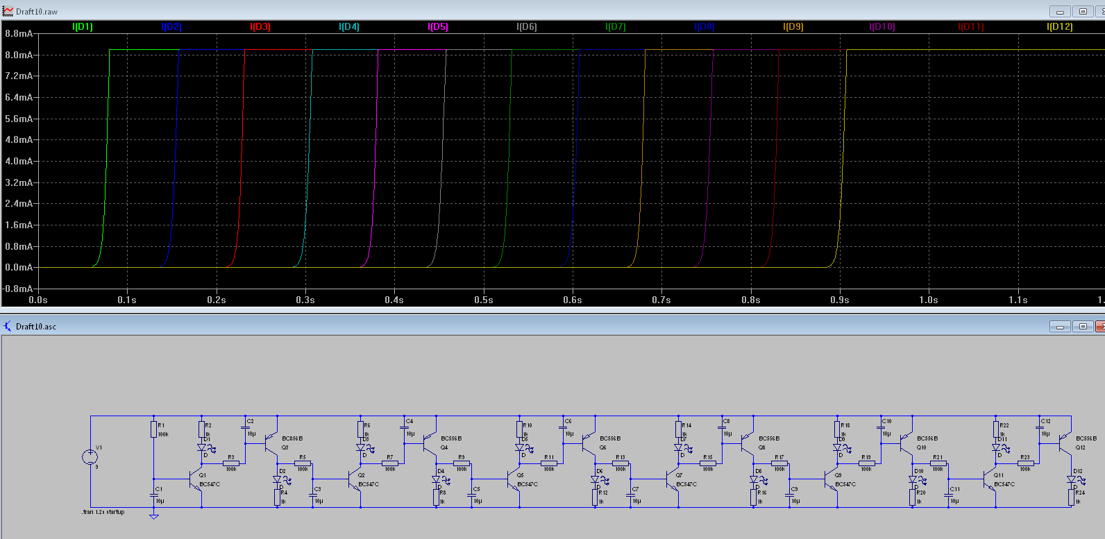

Hier mein Vorschlag: echt analog...  ;-)
von Falk B. (falk)
@ Lothar Miller (lkmiller) (Moderator) Benutzerseite
Warum nicht gleich mit Relais oder gar Schützen?
von Rainer V. (rudi994)
None schrieb:
> Schieberegister und ein Taktgeber...
Ist wohl die beste Idee! Einfach, zuverlässig, funktioniert garantiert.
Bleibt die Frage, ob die LEDs auch leuchten, während die Bits geschoben
werden. Aber zum Überbrücken von Pausen ließe sich ja etwas machen. Und
Lothars "Eimerkettenspeicher" finde ich viel zu aufwändig ;-)

von m.n. (Gast)
Georg X. schrieb:
> da weniger
> störanfällig.
Wie bitte? Bei so vielen Bauteilen soll die Störanfälligkeit geringer
sein?
Ich möchte auch mal die Kurven fürs Abschalten sehen, insbesondere wo
die 10µF Kondensatoren ihre Ladung lassen.
Ferner interessiert mich, wie bei Bedarf das Timing geändert wird.
Immerhin weiß Lothar schon, was er vorschlägt :-)

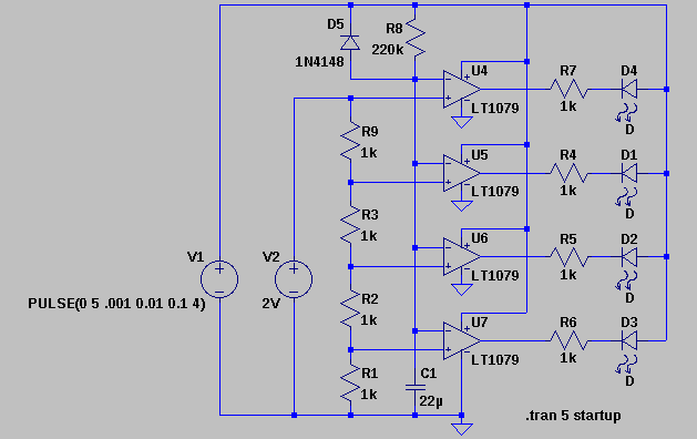

von gnd3 (Gast)
> echt analog
also ich find' den Plan perfekt. Hier ein Versuch mit noch ein wenig
weniger Teilen und dafür spannungssteuerbar (V2).

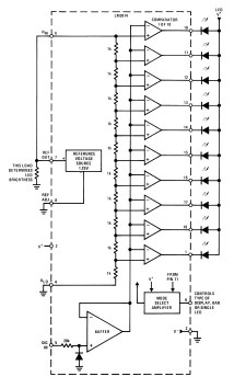

Hehehe, jetzt hast du aber einfach die Innereien eines LM3914 diskret
nachgebaut :-)
