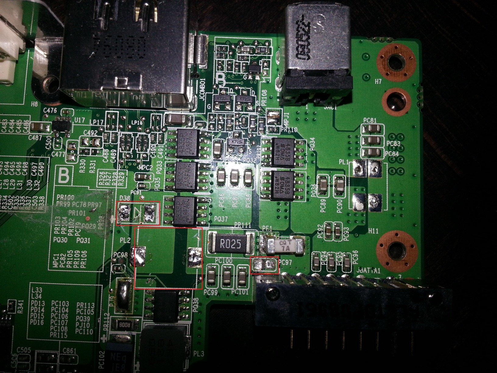

Das was mir spanisch vorkam habe ich ausgelötet: Kondensator 0805
(PC97), Schottky-Diode FM5822 (D38), und noch ein Teil Spule/Drossel?
(D38) hat meiner meinung nach auch gepiepst :>. Netzteil danach wieder
direkt nur ans Board gesteckt, ohne Prozessor etc und siehe da: auf
einmal gehen die Lichter wieder an! Nun habe ich die 3 Bauteile (jeweils
5 Stück :D) bei Conrad bestellt.

nun wenn du PL1 augelötet hast ist klar warum der Kurzschluss jetzt weg
ist das Laptop bekommt dann keinen Strom mehr.
Zur Fehlersuche:
alle Komponenten abstecken. Laptop mit Labor NT versorgen (2..3V ca 3A
Strombegrenzung) schauen was warm wird und in diesem Bereich suchen.
Meist sind es Kerkos seltener ein geschossener Mosfet.
Ach ja den Kurzschluss erst mal mit dem Durchgangsprüfer eingrenzen.
Thomas

Der Kurzschluss ist weg weil du dem Schaltregler die Spule genommen
hast.
was passiert wenn die Spule wieder drin ist?
Ist nach der Spule der Kurzschluss nachweisbar?.
Wie schon geschrieben Labor NT mit 3A hilft.

@TE: Du solltest unbedingt prüfen, ob die Schaltreglerstufe noch taktet,
sobald die Teile drin sind. An der Kathode der Diode sollte also ein
schönes Rechtecksignal stehen.

> warum das Mainboard jetzt keinen Kurzschluss mehr hat
weil du die Spule ausgelötet hast. Wenn du die wieder einlötest ist der
Schluss ziemlich sicher wieder da. es sei denn deine Diode war defekt.
Ist das so schwer zu verstehen? Hast du hinter der Spule mal
nachgemessen ob der Schluss noch existiert?
Mehr Hinweise gibts von mir jetzt allerdings nicht mehr. Du solltest
jetzt erst mal messen.

Also, ich hab jetzt die alte Spule wieder reingelötet, hab se mal
durchgeohmt, etwa 0,3 Ohm, kann das sein? Wie gesagt, ich kenn mich da
nicht wirklich aus.
Hab aus nem alten W700V Speedport nen Kondensator und ne Schottky-Diode
ausgelötet und in das Notebook rein. Beim Kondensator bin ich mir nicht
100% sicher, dass es der richtige ist... Die Diode müsste passen, ist
auch ne SK34 allerdings anderer Hersteller und bis max 100V, müsste also
ok sein.
Notebook gestartet und alles OK soweit erstmal, schließe jetzt noch die
Lüfter an und lass ihn mal bisschen laufen, er ist ja letztes mal auch
erstmal gelaufen, bis....s.o.

Nicht wirklich, dieser Schaltplan ist... etwas merkwürdig. Aber einige
Hinweise gibt es schon. VB ist die Akkuspannung, VA die vom Netzteil.
Der MB39A126 ist lt. Internet ein LiIon Lade-IC, also wird PQ37 mit
Diode und Speicherdrossel der Laderegler sein.
PQ34 und PQ36 sind die Schalter vom Netzteil zur Versorgung des
Notebook, und PQ33 und PQ35 sind die Schalter vom Akku zur Notebook
Versorgung.
Wenn ich das richtig verstehe, schaltet VA diese beiden ab, wenn das
Netzteil Spannung liefert. Wenn das Netzteil abgesteckt wird, sollten
PQ33 und PQ35 durchschalten und das Notebook (über VIN) mit Strom
versorgen.

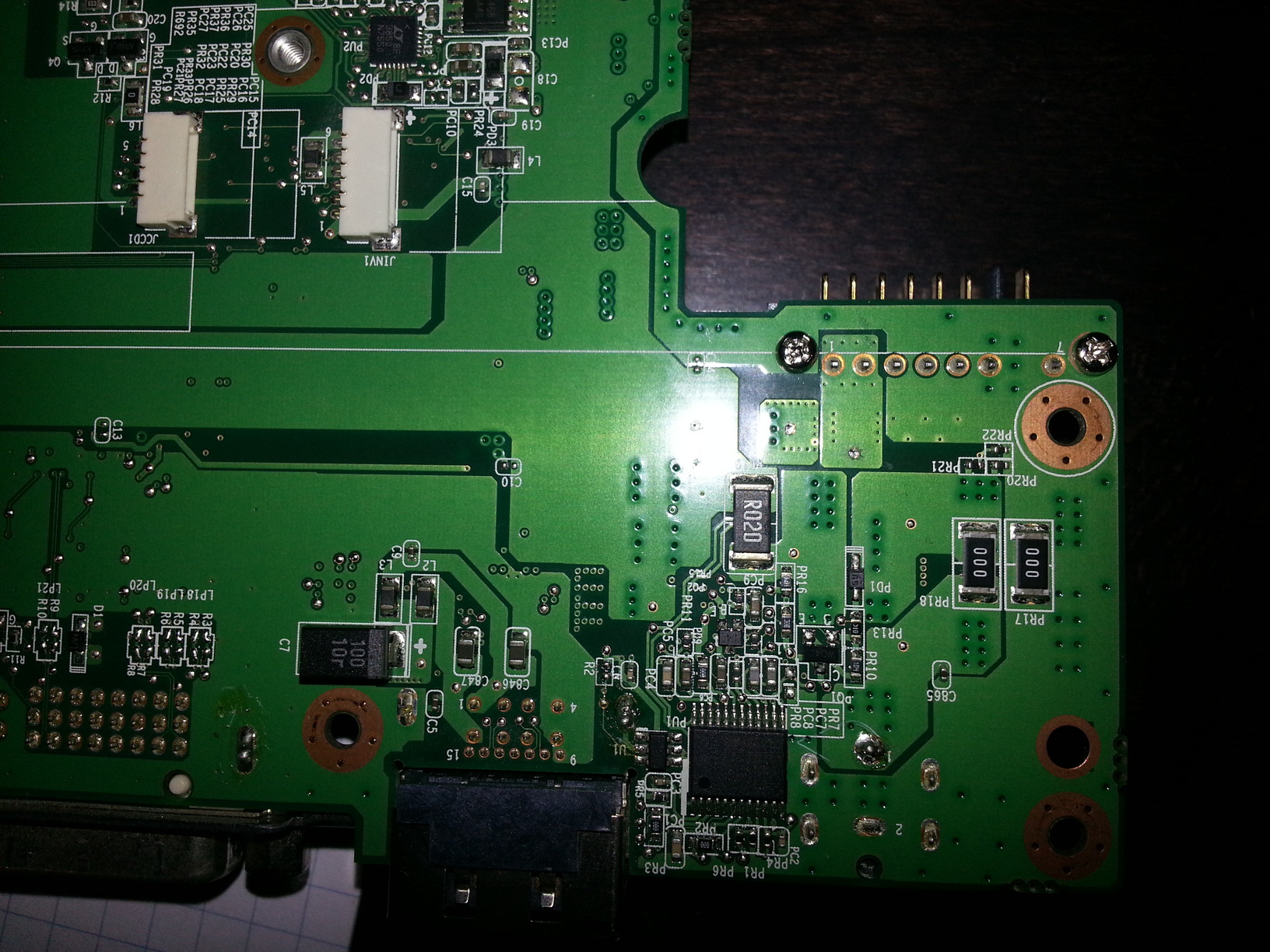

Achso, übrigens ist da am Akkuanschluss eine Sicherung eingezeichnet,
die du mal messen kannst - vermutlich SMD und weiss und in der Nähe des
Akkukontaktes.

Erstmal tausend Dank für deine Hilfe Matthias, hab jetzt die anfangs
erwähnten Bauteile wieder raus und warte auf die frischen Brötchen :>
wäre es möglich, dass mein NT nen Schuss hatte und das ausgelöst hat? Es
piepst und brummt nämlich relativ leise vor sich hin (auch wenn es nicht
am Laptop angeschlossen ist), das hat es früher nie gemacht. Zwei andere
NT sind auch mucksmäuschenstill.
Ohne die drei erwähnten Bauteile startet der Laptop und Akku wird
erkannt, allerdings weiss ich nicht ob er geladen wird. Nur mit Akku
läuft der Laptop weiterhin nicht.

Der Schaltplan ist vollkommen normal das passt schon, allerdings muss
man schon wissen wie so ein Laptopakku geladen wird um damit was
anfangen zu können. Wenn die Spule und die Diode nicht drin sind kann
der Akku garnicht geladen werden, da dann der Stromzweig zum Akku
unterbrochen ist.
Allerdings sollte der Laptop immer noch angehen da der Rückwärtszweig
(10A)
ja noch funktioniert. Das geht natürlich nur senn der Akku auch noch
Ladung hat.
VA ist die gefilterte Netzspannung. Vin die Betriebsspannung für den
Laptop (entweder Akku oder Netzbetrieb. VB ist die Akkuspannung.
Der Ladecontroller misst die Stromaufname (über PR19) und über PR11 den
Ladestrom. Aus diesen Daten und den entsprechenden Befehlen über den SM
Bus wird dann der Ladestrom geregelt. Der Schaltregler ist mit PQ37 D38
und PL2 aufgebaut. Ohne Diode und Spule geht da also nichts.
Thomas

von Reginald L. (Firma: HEGRO GmbH) (reggie)
> unterbrochen ist.
> (10A)
> Ladung hat.
> Thomas
Wow, Danke, genau solche Infos habe ich gebraucht. Hab grad wegen
Weihnachten keine Zeit um mich jetzt da reinzuarbeiten, nach Weihnachten
muss ich auch noch für die Klausuren lernen. Aber Tausend Dank auch dir
für die Info!
