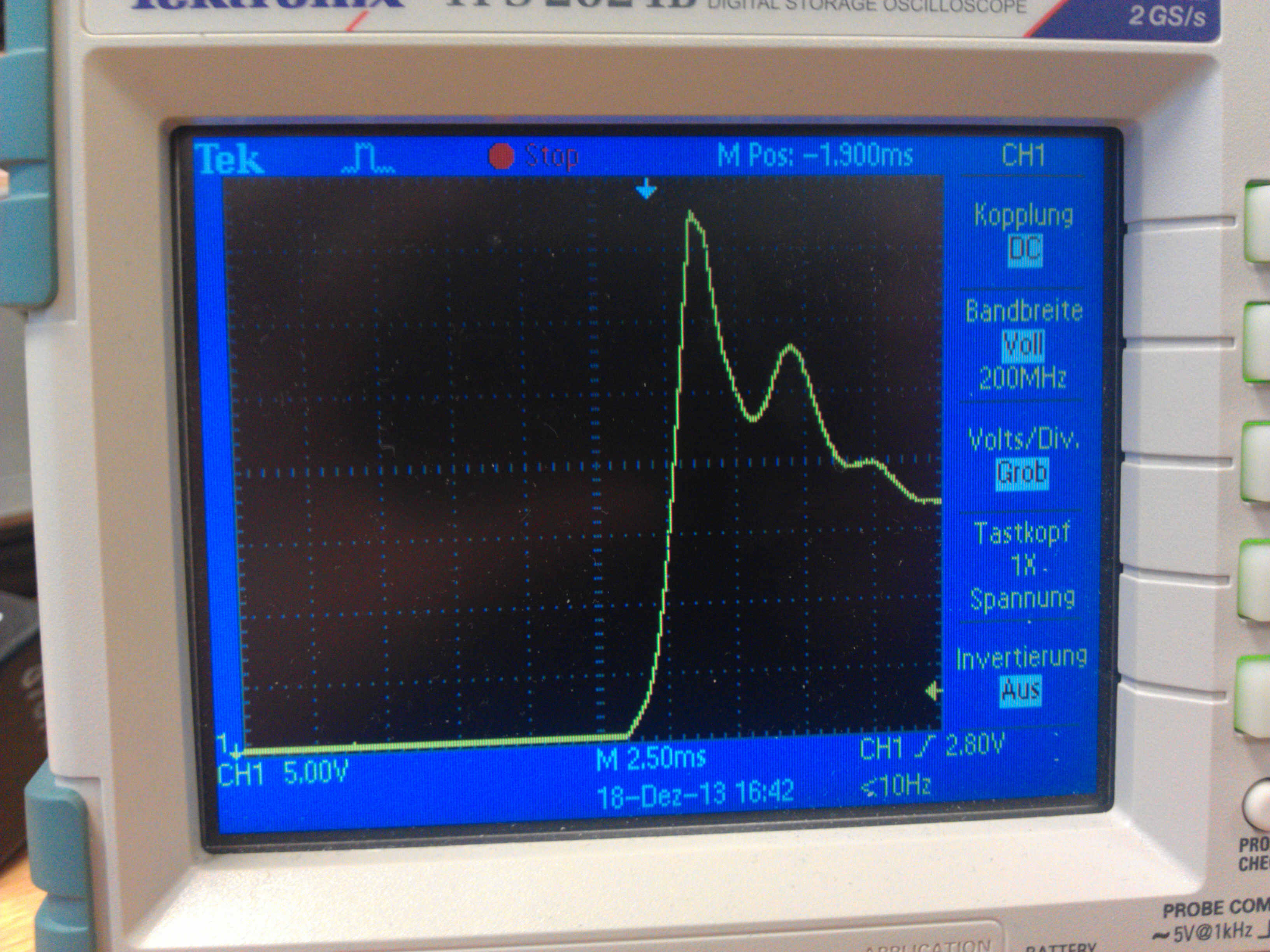

ich nutze einen Power Mosfet IRL3803 als Lowside-Switch an einer
Relaisespule (KFZ Relais, 12V).
I.d.r. wird die Spule über D+ der Lima geschaltet und der Mosfet ist
durchgeschaltet.
Der Mosfet sperrt das Relais nur sehr selten (in einem bestimmten
Fehlerfall)
Ich habe bisher keine Freilaufdiode oder Snubber zum Schutz im Einsatz.
Am Oszi habe ich nun die Spannung zwischen Spulenausgang und Drain zum
Ausschaltzeitpunkt des Mosfets gemessen. Spannungsspitze von ca. 37V
(siehe Anhang)
Denkt ihr es ist eine Freilaufdiode oder Snubberschaltung notwendig oder
hat der Mosfet mit der Spannungsspitze keine Probleme?
Laut Datenblatt "Fully Avalanche Rated"
V(BR)DSS: 30V
Single Pulse Avalanche Engery: 610mJ
Repetitive Avalanche Energy: 20mJ
Leider habe ich keine Daten über die Spule.
Gemessen:
12V, ~150mA -> 80Ohm
Energie??
Mit dem Spulenstrom ist der Mosfet stark unterfordert
Durch die gemessene Spannungsspitze von 37V kommt es aber vermutlich
kurz zum Durchbruch. Wenn ich das Datenblatt richtig verstehe macht das
dem Mosfet aber nichts, richtig?

Bau eine Freilaufdiode ein... mit deinem Messaufbau wirst du
höchstwahrscheinlich nicht die induzierte Spannung korrekt messen...
Interessant ist im übrigen nicht die Spannung am Gate sondern über
Drain/Source bzw. über dem Relais..
von Stefan M. (stef205)
das Oszi zeigt die Spannung über die Drain-Source Strecke, abgegriffen
zwischen Relaise-Spulenausgang und Drain

Wenn du die Body-Diode meinst: Die bringt in diesem Zusammenhang nichts
und eine andere Diode wird im Datasheet nicht aufgeführt.
Die 37V bei einem 30V Typ riechen eher nach ganz banalem Durchbruch.

Geil, jedesmal rummst du den nur 30V aushaltenden IRL3803 durch,
was meinst du wie oft der den Durchbruch aushält ?
Nicht mal Anfänger bauen so empfindliche MSFETs im KFZ ein.
MINDESTENS 150V, denn die Störimpulse auf +Ub sind schon so hoch.
Und NATÜRLICH eine Freilaufdiode, auch mit mindestens 150V.

an der spitzenform der kurve kann man erkennen das der mosfet noch nicht
in seinen avalange-bereich gekommen ist.
die parasitären kapazitäten werden wohl den durchbruch verhindern, der
jedoch, wenn, auch nicht schlimm wäre.
allerdings macht es keinen sinn, die spannung so hoch steigen zu lassen
und noch zusätzlich störpegel zu erzeugen.
mach über die relais-spule ne freilaufdiode und gut is. die muss dann
auch kein 150v-typ sein, ab 20-25V reicht.

Miss die Induktivität der Relaispule, und dann E=1/2*L*I^2.
Man könnte der Relaispule natürlich eine Diode parallelschalten, wenn
die nur nicht so fürchterlich teuer wären!

Naja, so einfach ist das nicht. Wenn der FET avalanche rated ist, und
die Energie der Spule die max. Avalanchenergie des FETs nicht
überschreitet, dann kann man das machen.
Ist dann sinnvoll wenn die Schaltung störempfindlich ist, denn die
Freilaufdiode ballert einen fetten Impuls auf die Versorgungsspannung
drauf. Wenn man die Diode weglässt wird die 1/2LI^2 Energie der Spule
stattdessen nach dem Durchbruch im FET thermisch vernichtet.

EIne KFZ-Spule hat knapp 100mH, also bei 150mA gut 1mJ.
Das ist weniger als das Avalnche-Razing deines MOSFETs,
aber die KFZ Testimpulse haben mehr als dein MOSFET aushält.
von K.L. (Gast)
Nimm einen 40V FET und pack eine 36V TVS (P6SMB36A) an den Eingang
Das tut's
Die Freilaufdiode kann ich mir also sparen, 1mJ frisst der MOSFET locker
(610mJ laut DB). Für den Testimpuls noch eine TVS und fertig. Ggf.
tausche ich den MOSFET noch gegen einen der 150V sperrt (wenn ich
sowieso neue Bauteile bestellen muss).
Das sollte robust genug sein.
Das Trennrelais hat eine Diode zum Verpolungsschutz in Reihe geschaltet.
Wenn ich eine Freilaufdiode einbaue, würde ich diese aushebeln und
müsste mir was zusätzliches überlegen. Bei den  genannten Energien würde
ich die Freilaufdiode einfach weglassen.
Du würdest die TVS also parallel zu Mosfet UND Trennrelais platzieren
richtig?
Das Trennrelais war schon lange vorher verbaut und bisher nie geschützt.
Hinzukomme würde nur der Mosfet und besagte Dioden, daher habe ich nur
diesen Teil betrachtet und den Ausgang des Trennrelais als Eingang der
zu schützenden Elektronik angesehen.
Natürlich könnte ich die TVS auch parallel zu Mosfet + Relais setzen.
