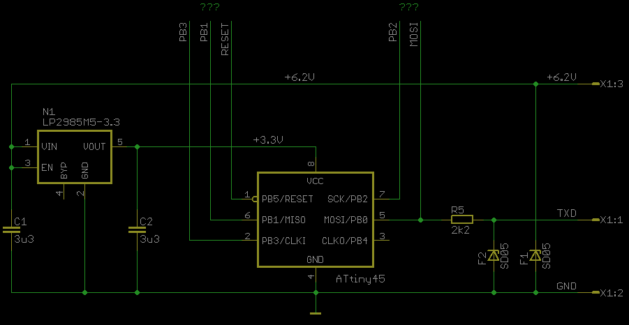

hallo,
ich würde gern einen uC in einen Klinkenstecker einbauen und es gibt ja
auch einige im SO-8 Gehäuse. Blöderweise kann ich keinen von denen
programmieren, es fehlt an allem, Compiler, Programmieradapter und
Erfahrung mit dem uC. Da dachte ich mir, evt. hat hier jemand Lust das
für mich zu programmieren?
Der genaue Typ ist mir egal, der ATtiny45 ist nur ein Beispiel, es darf
auch einer von Freescale, TI oder notfalls ein PIC sein. Ein paar
Anforderungen gibt es natürlich:
 * funktionierender interner Reset (die ATtiny4/5/9/10 gehen nicht)
 * Betrieb mit sehr schlechten 3.3V (deswegen der gute Reset)
 * interner Takt, stabil genug für 9600 Baud (es gibt keine externe
Referenz)
 * Bastler-lötbares Gehäuse
 * 1 Ausgangs-Pin mit UART/USI/OutputCompare oder so
 * ca. 10 Stück leicht in Deutschland beschaffbar
 * ordentliches Datenblatt frei verfügbar
Was schon klar ist:
 * das sollen Schlüssel werden, als Ersatz für ein Zylinderschloss
 * Gehäuse: 6.3mm Klinkenstecker, die Neutrik haben 8mm Innendurchmesser
 * das Programm und/oder die Reset-Logik wartet, bis die 3.3V stabil
sind
 * einmal pro Sekunde werden 12..16 Byte mit 9600-8N1 gesendet
 * diese Bytes sind fest, aber bei jedem Chip unterschiedlich
 * nett, aber nicht wichtig, wäre eine Auswahl per Lötbrücke. Dann
könnten alle 8 oder 16 Chips gleich programmiert werden.
Danke für's Lesen!

Folgender Ansatz:
Jeder Schlüssel hat eine ID und eine Schlüsselnummer S die zum Zugang
berechtigt. Das Geheimniss ist S. Der Schlüssel darf dieses niemals
einfach so raussenden. Aber das Schloss muss überprüfen können, ob der
Schlüssel das Gehmeiniss kennt.
Klar. (Zero-Knowledge).
Das geht relativ einfach:
Das Schloss kennt natürlich alle IDs und Schlüsselnummern dazu.
1.) Wenn nun der Schlüssel eingesteckt wird, schickt das Schloss eine
Zufallszahl R an den Schlüssel.
2.) Der schickt seine ID und H(R+S) an das Schloss. H ist eine krypt.
Hashfunktion. z.B. MD5 oder SHA1.
3.)Das Schloss kann jetzt einfach überprüfen ob S stimmt, in dem es
selbst H(R+S) bildet. Stimmt es überein, ist der Schlüssel ok.
Aber niemand kommt an S ran und niemand kann den Schlüssel so einfach
kopieren.
Das ganze kann man immer sicherer machen, aber so ist es ein Anfang.
Man kann auch kompl. rausnehmen. Will man keine echte Hashfunktion im
Controller implementieren, dann verwurstet man stattdessen halt
irgendwie. Ist dann zwar krypt. nicht mehr sicher, aber besser als ganz
ohne.

Spar Dir den Attiny und nimm 1-Wire Chips von Maxim.
Ein Vorschlag wäre der DS28E05, ein 112 Byte EEPROM.
http://www.maximintegrated.com/datasheet/index.mvp/id/7979
Maxim hat auch kryptografisch gesicherte Bausteine mit Hardware SHA1 und
SHA1 Authentikatorchips. Damit werden zB Akkupacks ausgestattet, um
sicherzugehen, dass es Originale und keine Nachbauten sind. Für diese
Teile verlangt Maxim allerdings ein NDA, und ich weiß nicht, ob man
diese Teile so einfach in kleinen Stückzahlen kaufen kann.
Der DS28E05 ist jedoch mindestens so sicher wie Deine Idee, aber
einfacher zu fertigen (ein 3-Pinner und gut ist). Es gibt die Teile auch
als iButtons in Knopfzellen-ähnlichen Stahlgehäusen.
So etwas wäre für Dich auch nett, aber das braucht auch ein NDA:
http://www.maximintegrated.com/datasheet/index.mvp/id/3557
fchk

Gast #3453395
Danke für den Crypto-Lehrgang! Das hört sich vernünftig an und ist (in
den Grenzen von 8K Flash) ja auch ohne Hardware-Erweiterung machbar.
Momentan scheitert es nur daran, dass ich nicht einmal das
primitiv-Programm in den Chip bringe. Wie war nochmal die Frage?
Diese 3-Beiner haben mich überhaupt erst auf die Idee gebracht. Keine
Platine im Stecker und vor allem keine Programmierung, das hat schon
was... Aber der 1-Wire-Master in Software war mir viel zu aufwendig und
der "Hardware"-Master DS2482-100 macht auch nur die halbe Arbeit. Mehr
als 64 Befehle über den I²C-Umweg, nur um den Chip zu adressieren, das
kann's doch auch nicht sein. Lieber lerne ich ATtiny zu programmieren.
