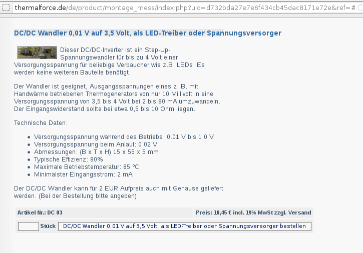

von Markus (Gast)
von John (Gast)
Oha ok. Bei Farnell und Co.hab ich nicht geguckt, aber 9Euro für ne
kleine Spielerei sind mir n bisschen zu happig. Aber Danke für die Info!

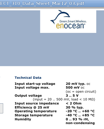

von Dieter P. (low_pow)
Es dürfte mehrere ICs geben die so kleine Spannunungen können.
Von z.B. LTC oder TI, was nicht geht, etwa Startspannung,
sollte im Datenblatt stehen.Habe damit auch keine eigenen Erfahrungen.
Klassisch mit GE-Transistoren geht wohl auch.
Die Angaben von Thermalforce mit 80% Wirkungsgrad und 10mV Start glaub
ich aber nicht, vormessen..
Preiswert nur wenn die GE-Transistoren da sind und selber löten.

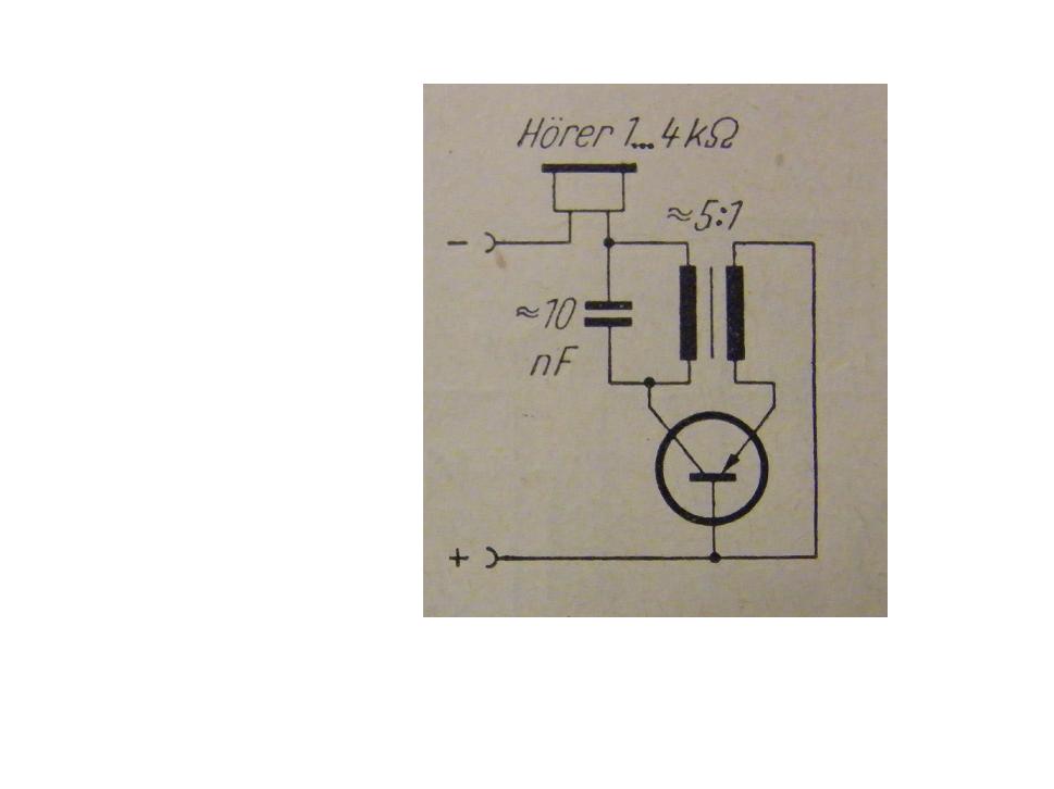

von oszi40 (Gast)
John schrieb:
> nicht größer als 150mV
Dafür gab es im letzten Jahrtausend (als noch Germanium Mode war) eine
NF-Generator-Schaltung von Herrn Jakubaschk. Wenn man diese noch ein
wenig vervollständigt, könnte man evtl. die Verschiebung der Frequenz
auswerten?
Wow, sogar im Original-Grau der damaligen Buchseiten. Das waren noch
Zeiten.
Wenn ich mich recht erinnere, war die Induktivität des Hörers
erforderlich für den Betrieb, also nicht einfach einen Widerstand
reinhängen. Und die Schaltung lief ab 300mV an, oder? Was sagt DAS BUCH?
Wahrscheinlich werden Hochschulen alt-Germanium nicht mögen.
Aber es gibt auch anderes.
Thermowandler für batterielose Funksensoren
http://www.enocean.com/de/enocean_module/ect-310-perpetuum/
Die Preise ...

von oszi40 (Gast)
Was das Buch sagt weiß ich jetzt nicht, mein Aufbau lief damals mit 2
verschieden Drähten im Apfel oder beim Verfasser wenn ich mich so
erinnere mit einem Hering auf dem Zink-Fensterblech.

Reststrom oder so eine riesen Kapazit"at (C-E) vorhanden das sowas
anschwingt?? Oder blick ich's einfach nicht. Die Kollektorseite kommt
mir schon arg 'offen' vor!???
