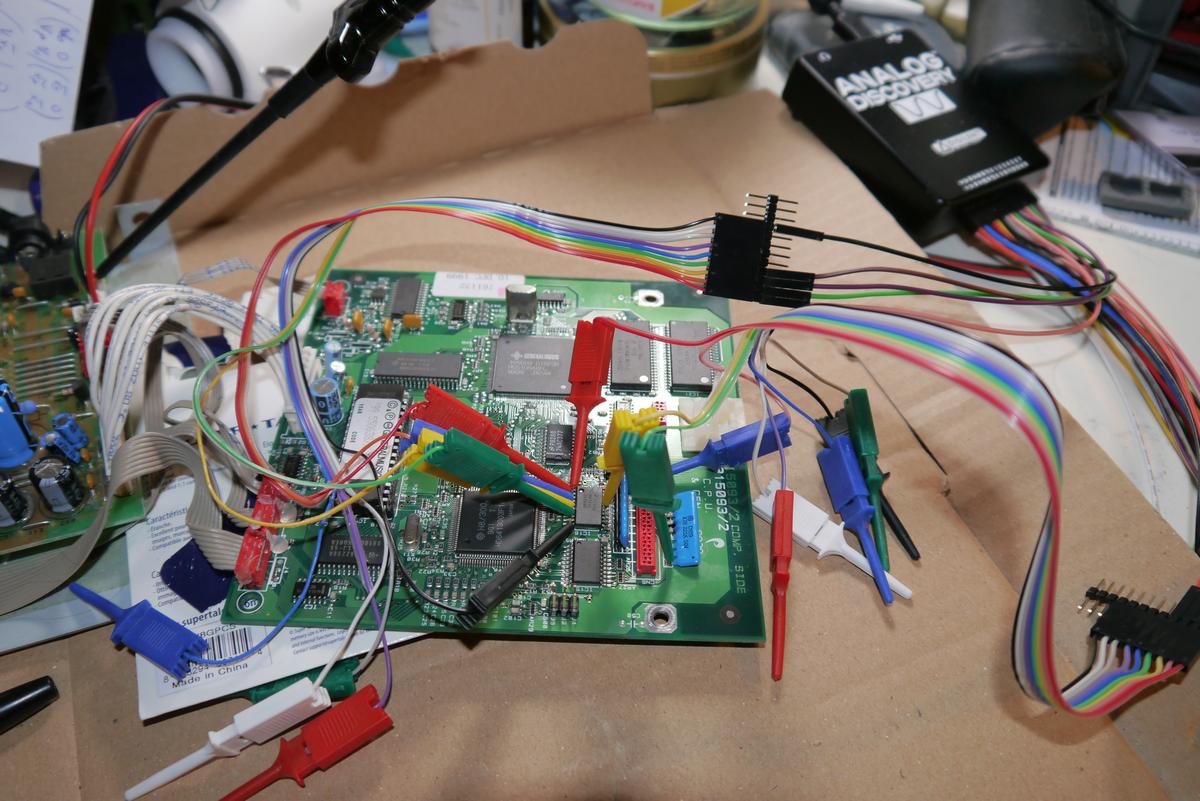

ich schlage mich schon ne Weile mit der Reparatur von nem Digitalpiano
rum, das zu Schade ist zum Wegschmeissen und komme nicht weiter, weil
mir Erfahrung / Hintergrundwissen zu Digitalschaltungen fehlt (bin
Hobbybastler).

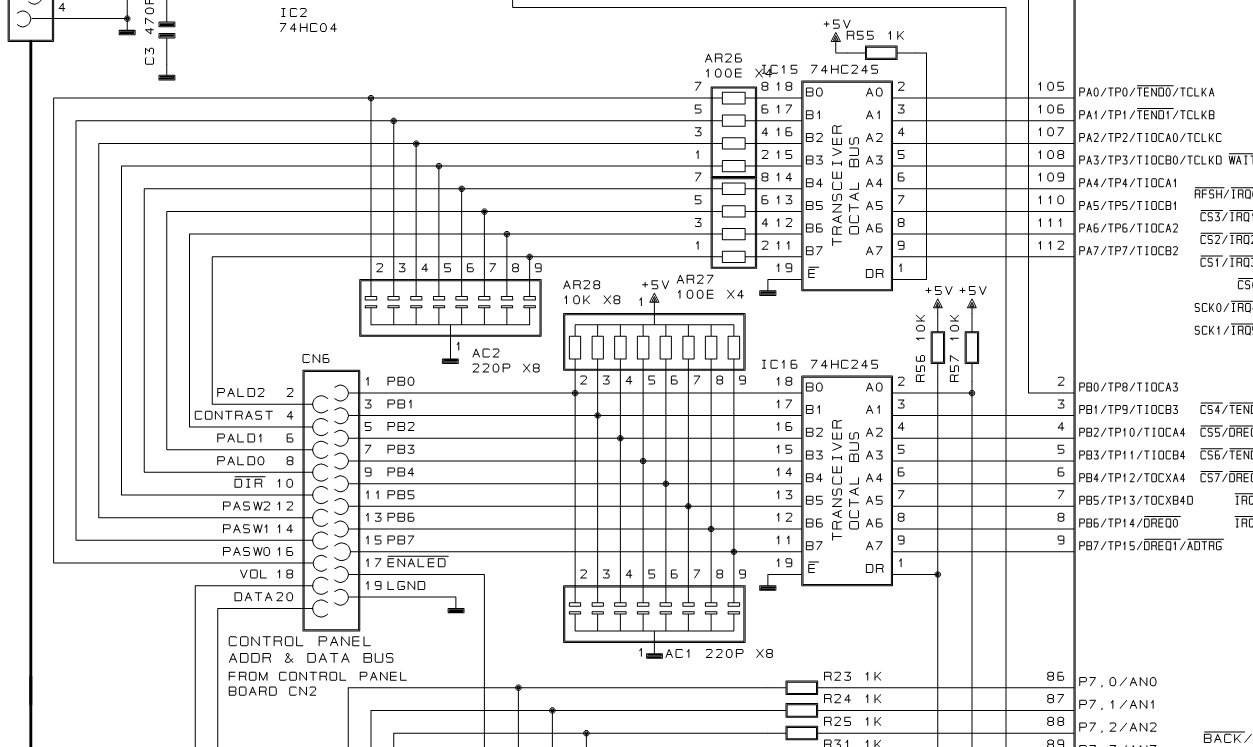

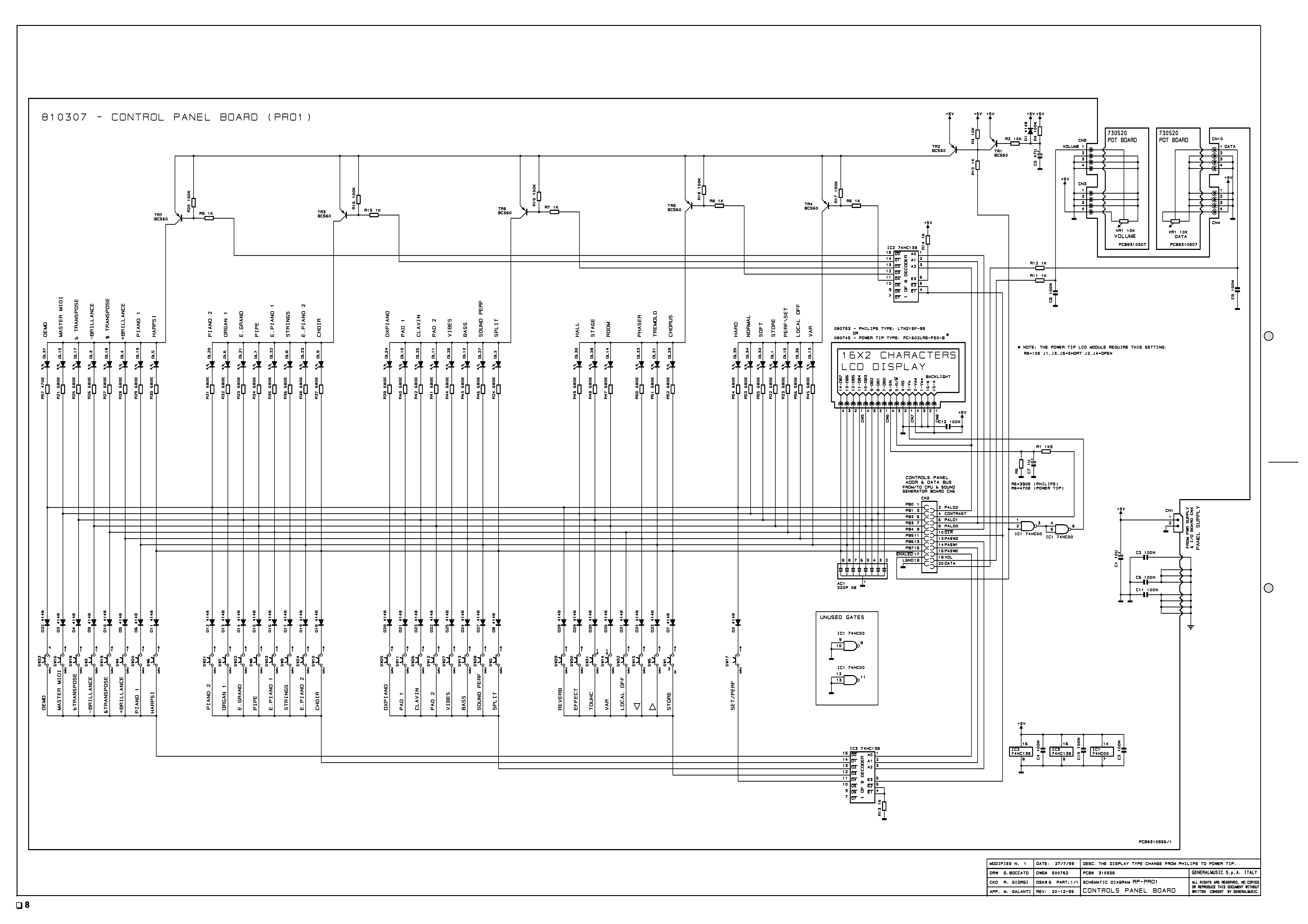

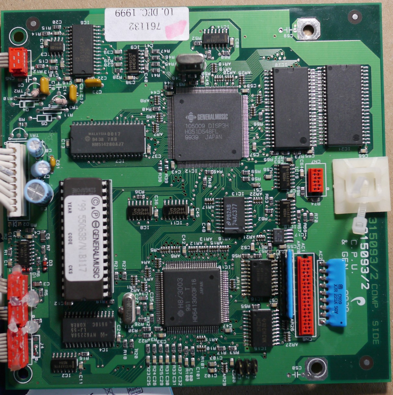

Ich habe 2 Schaltpläne angehängt vom Bedienfeldboard und vom CPU-Board,
die mit Flachbandkabel verbunden sind. Datenblätter der ICs findet man
im Internet.
Problem ist, dass vom Mikroprozessor auf dem Ein/Ausgabebus sporatisch
Tastendrücke registriert werden, ohne dass man ne Taste drückt, und dann
schaltet es rasend schnell zwischen diversen Settings / Menüs hinundher.
Das geht dann mitunter mehrere Sekunden so, dann ist es zeitweise wieder
völlig normal.
Was ich bisher verstanden habe:
-es gibt 2 Busse - ein reiner Ausgabebus, im Schaltplan mit PALxx, PASxx
usw bezeichnet und ein E/A-Bus (PBx).
-beide Busse sind über einen 74HC245 Transceiver angebunden, siehe
cpu_board.png. Der vom Ausgabebus ist permanent auf Senden, der vom
E/A-Bus schaltet regelmäßig hinundher (Direction).
-Auf dem Bedienfeldboard sind 2 Dekoder / Demultiplexer (74HC138) -
einer für die Tasten und einer für Status-LEDs.
-Über den DIR-Kontakt werden die Dekoder abwechseld zwischen Strobe und
Demultiplex umgeschaltet
-ENALED triggert die Versorgungsspannung für die LEDs
-über die Dekoder werden abwechselnd die LEDs angesteuert und die Tasten
ausgelesen

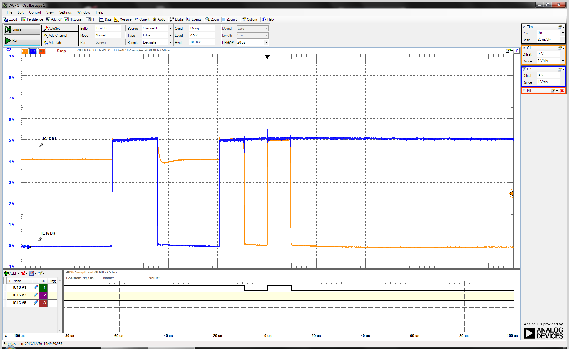

Meine Fragen kann nun ich noch etwas spezialisieren:
- Vielleicht ist der 74HC245  vom E/A-Bus defekt - wie würdet Ihr
vorgehen, um das weiter zu testen? Ich hab da schon beide seiten (A und
B) sowie DR mit nem DSO / Logicanalyzer angeschaut, aber keine
Auffälligkeiten gesehen. Die Pegel stimmen.
- Eine andere Möglichkeit ist, dass der Fehler auf dem Bedienfeld
entsteht. Das könnte dann aber nur vom LCD-Panel kommen, oder?
Irgendjemand müsste ja eine Leitung auf dem E/A-Bus im entscheidenden
Moment auf LOW ziehen, damit die CPU nen Tastendruck registriert.
- Die Kondensatoren am E/A-Bus (AC1) wurden nicht verbaut - könnte es
auch daran liegen?
Ich weiss auch nicht so recht, was ich am besten noch mit dem DSO/LA
ankucken soll.... die Demultiplexer zählen am Eingang immer brav hoch
und schalten am Ausgang der Reihe nach die einzelnen Segmente durch.

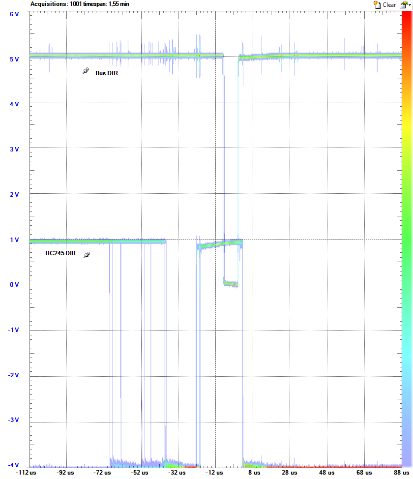

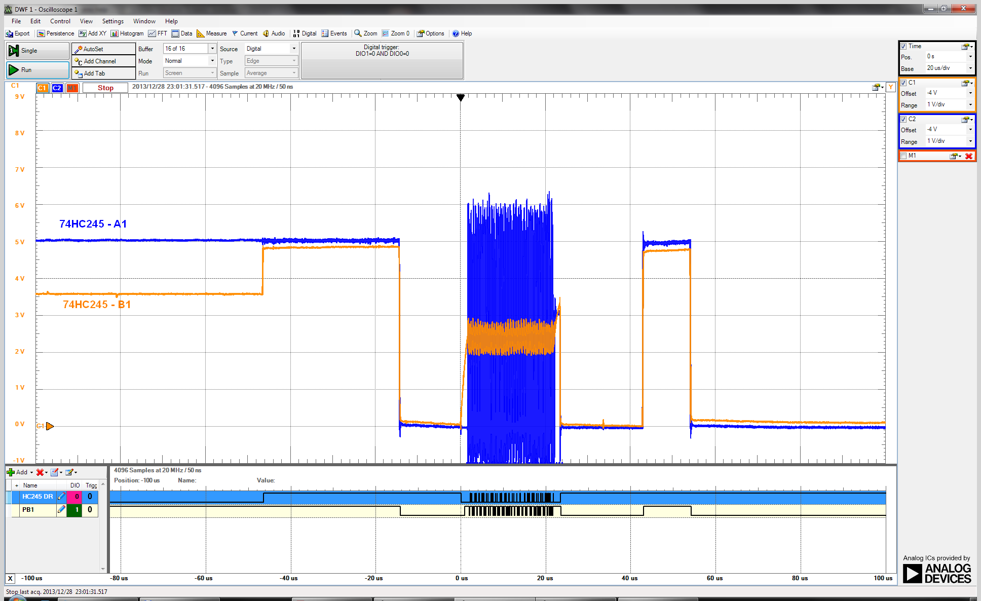

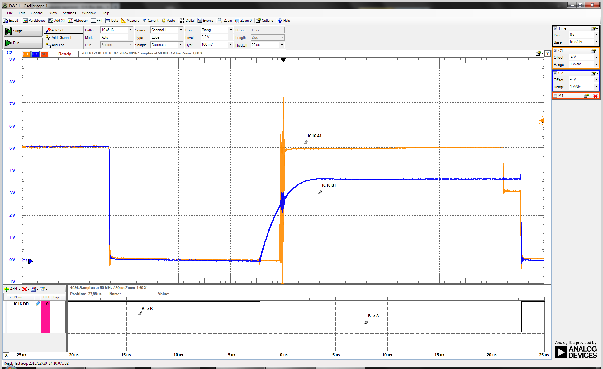

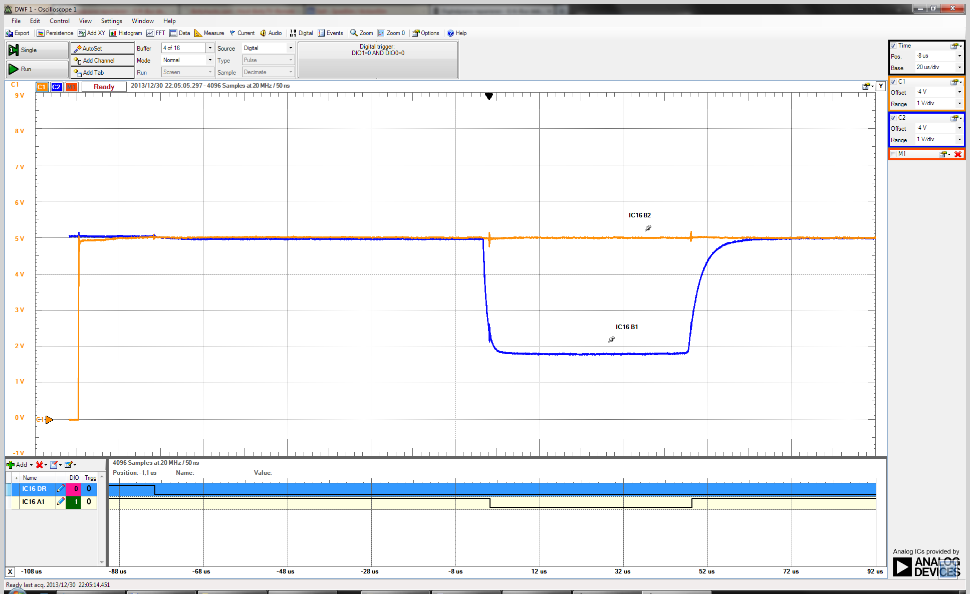

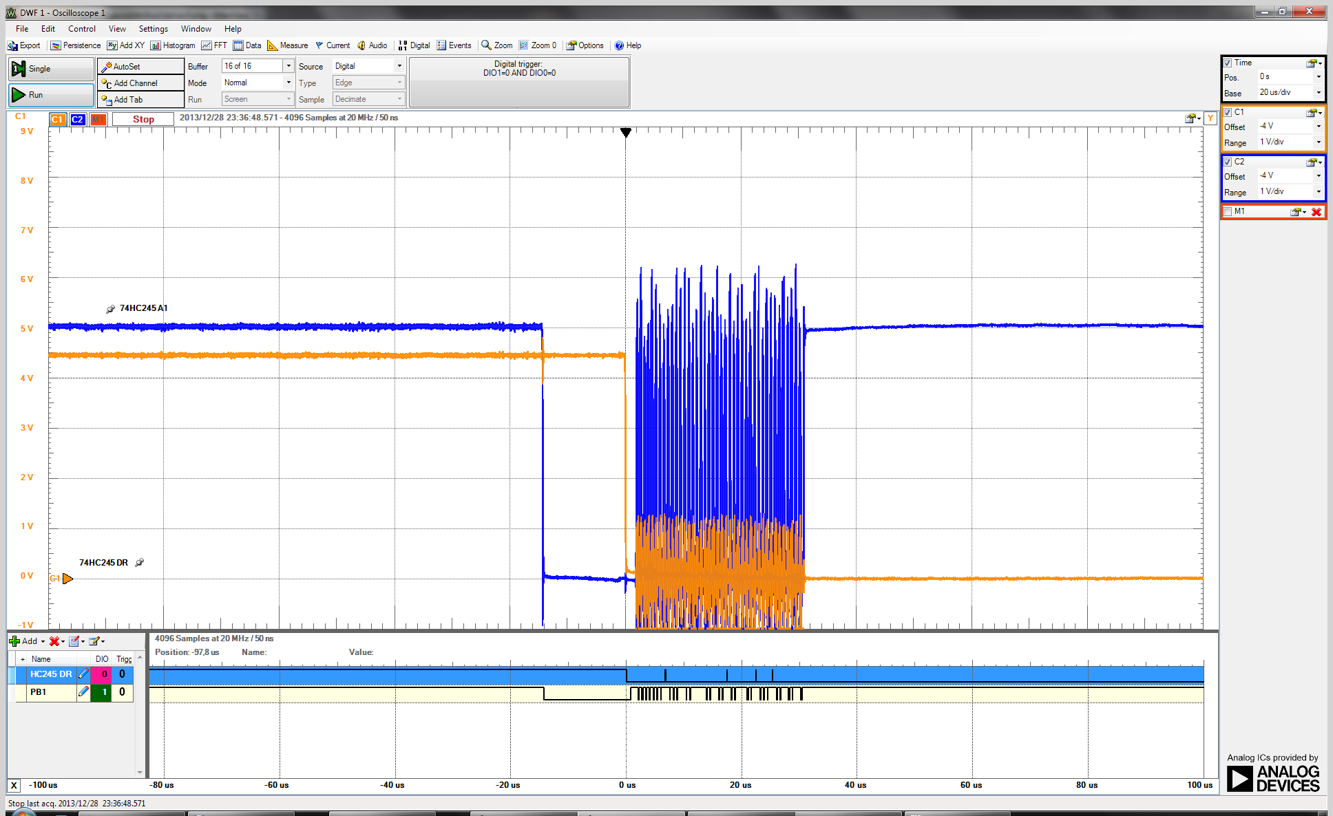

Spasseshalber hab ich noch nen DSO-Plot vom DR-PIN des E/A 74HC245
angehängt zusammen mit den DIR-Signal, das vom Ausgabe-74HC245 kommt.
Das ganze als Persistenz-Plot und ich habe dabei Tasten gedrückt. Man
sieht, dass sich dann das DIR-Signal am E/A-Transceiver verändert.

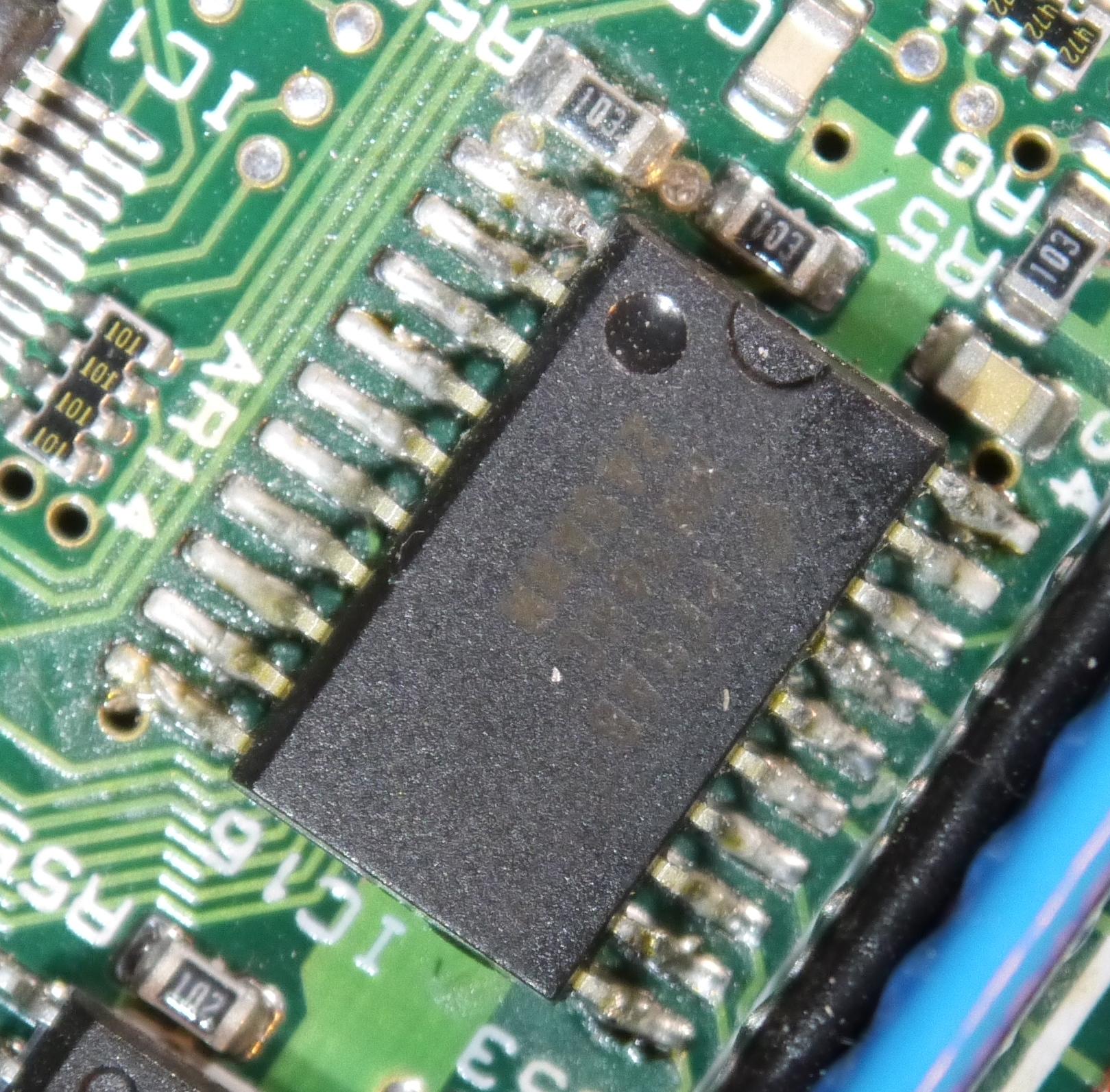

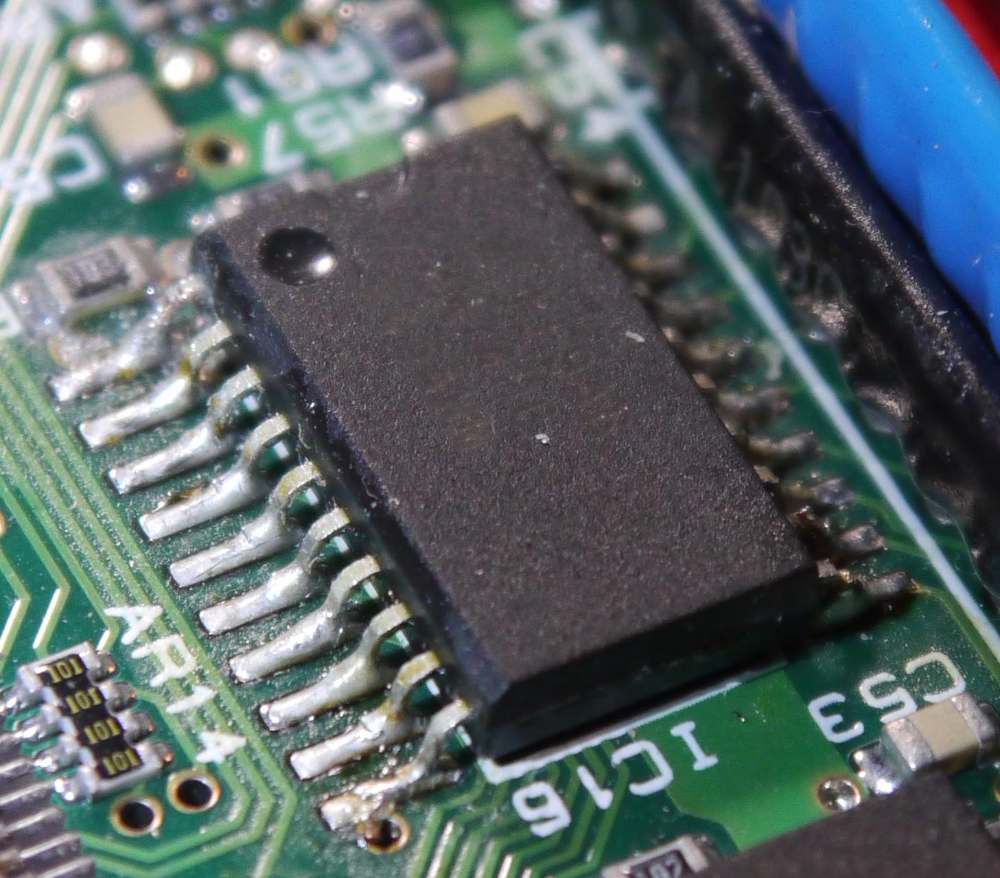

PS: kalte Lötstellen hab ich keine gefunden. Das Piano lief auch
jahrelang ohne Probleme. Den E/A-74HC245 hatte ich schonmal getauscht,
dann ging es ein paar Wochen, aber da kann ich mich auch täuschen, weil
manchmal dauert es ne ganze Weile bis der Fehler auftritt, ein ander Mal
kommt er sofort nach dem Einschalten.
#3453950
Andreas K. schrieb:
> Sie fehlen nur einseitig, d.h. auf dem Bedienfeldboard. Auf dem
> CPU-Board sind sie für beide HC245s drauf.
Wenn grad da die Bauteile undefiniert durchschalten, sieht es für mich
wie glitches aus, die da dei Taster ansteuern.
Löt doch mal versuchsweise einen Abblockkondensator dran, und mese dei
Spannungsversorgung nach ob die sauber ist ....
OP #3453958
Ich glaub hier ist noch ein Missverständnis.
Abblockkondensatoren hängen doch an der Stromversorgung der ICs und
haben meist so 100..300nF, oder? Die sind aber alle vorhanden...
Das einzige was fehlt ist diese 220pF AC1-Kaskade am E/A-Bus (im
Bedienfeld-Schaltplan unterhalb LCD / links vom Pfostenstecker).
Ein anderer Verdacht der mir noch gekommen ist: zum Erkennen von
Tastendrücken wird der obere Decoder im Bedienfeldschaltplan auf Strobe
geschaltet, d.h. er versorgt den Bus dann über die oberen Transistoren
durchgängig mit High-Pegel wärend der untere Decoder die Tastengruppen
durchschaltet und bei Tastendruck wird die jeweilige Adressleitung auf
Low gezogen. Vielleicht ist ja der High-Pegel nicht ganz sauber oder
bricht ein... Wäre ne Erklärung, oder?

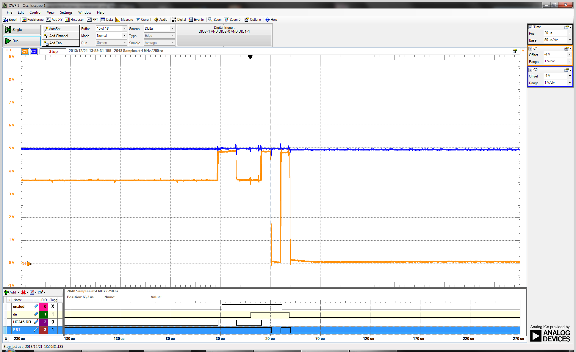

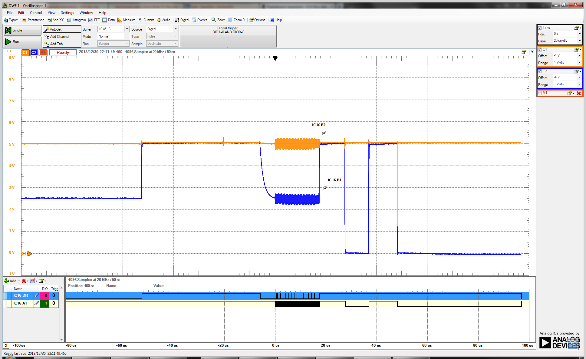

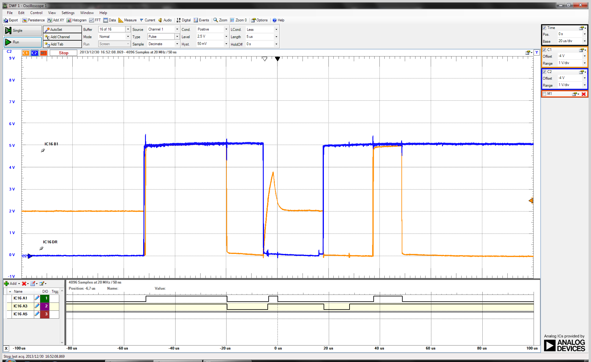

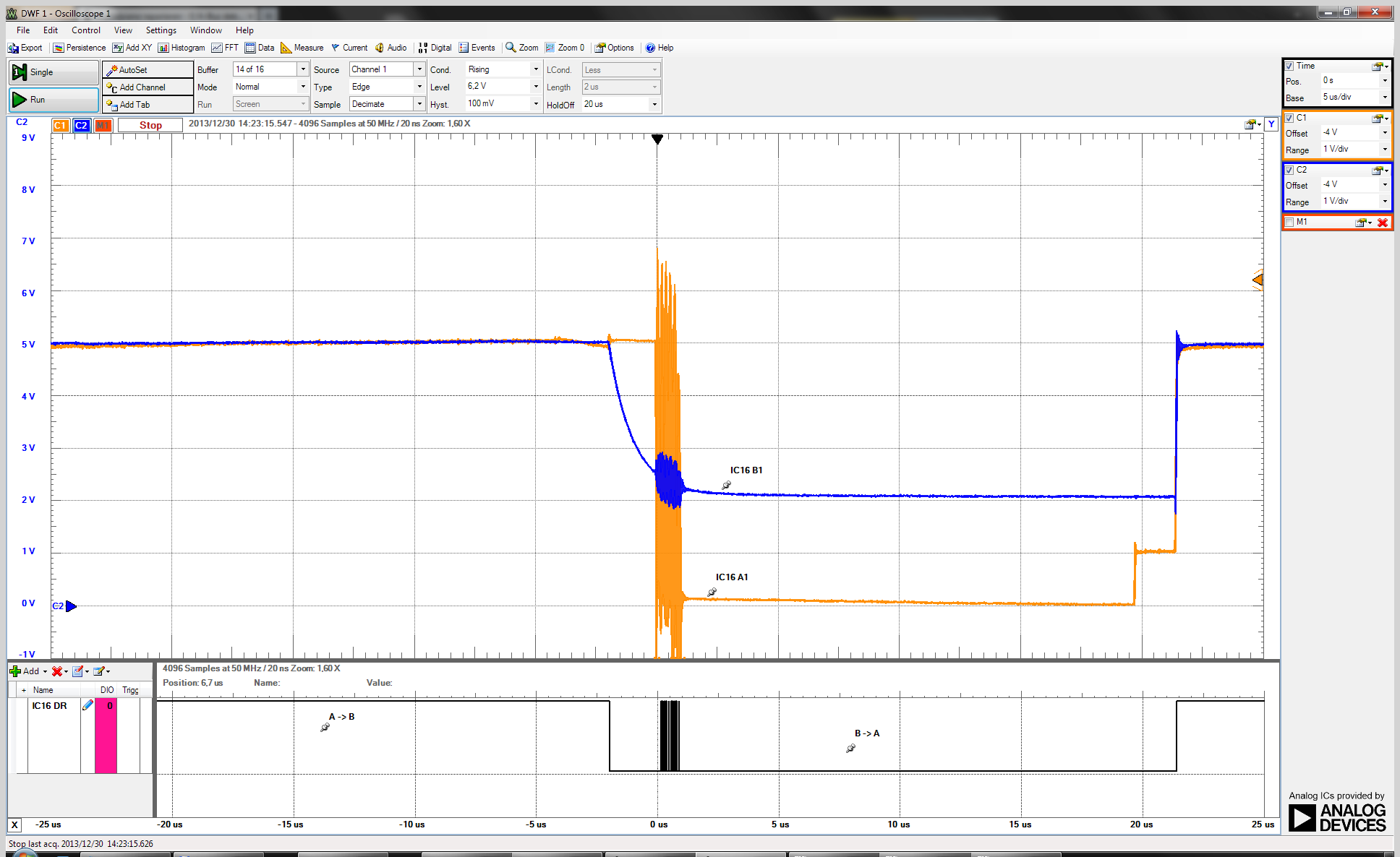

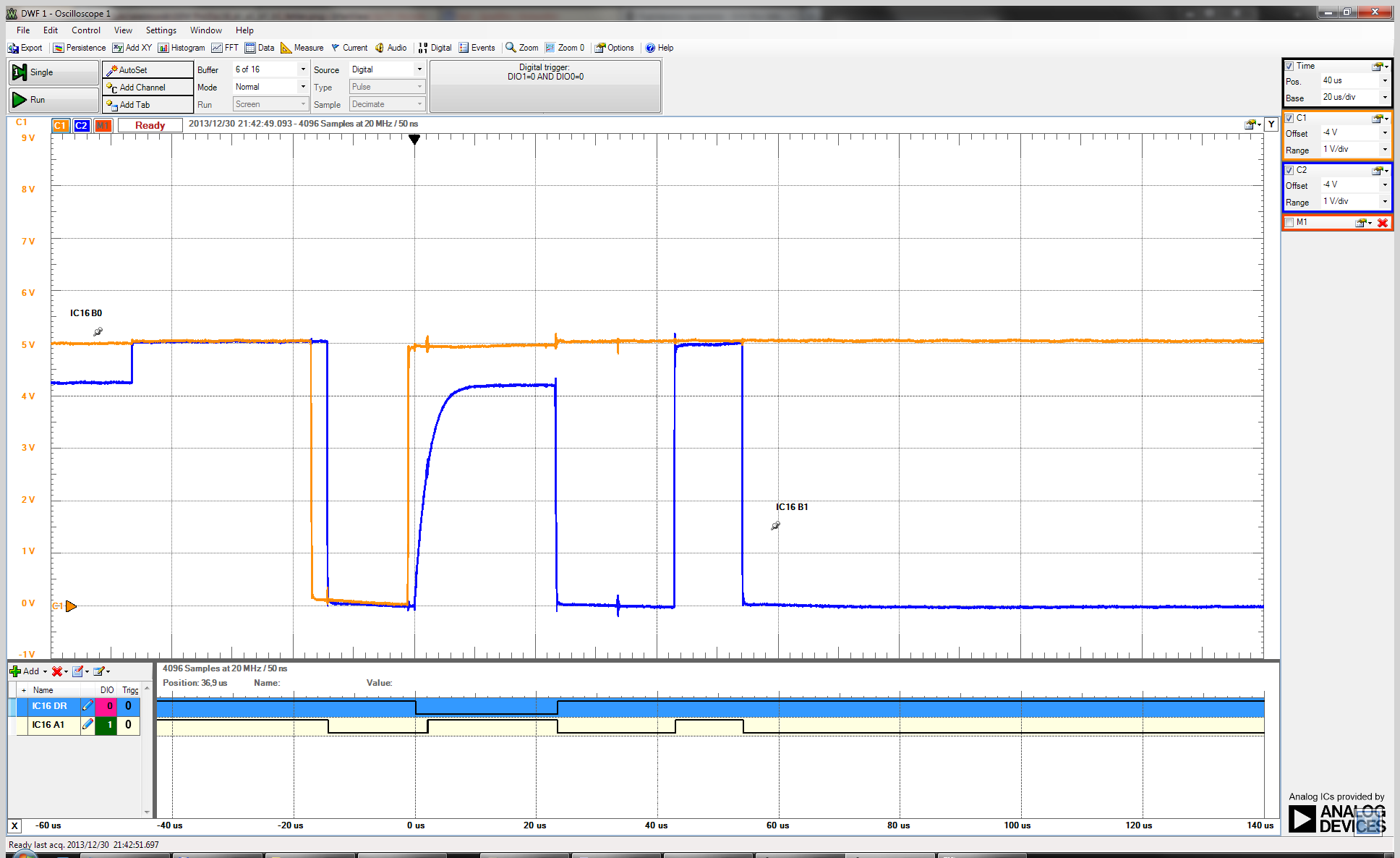

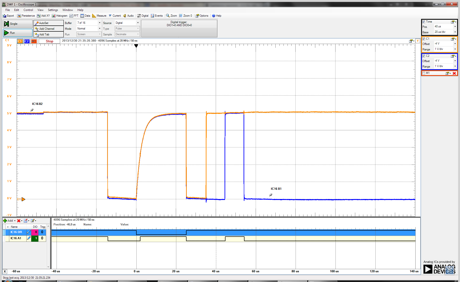

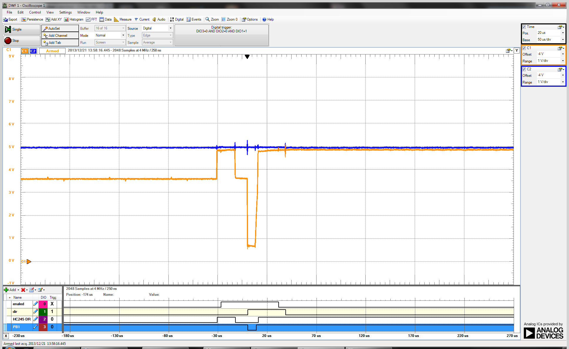

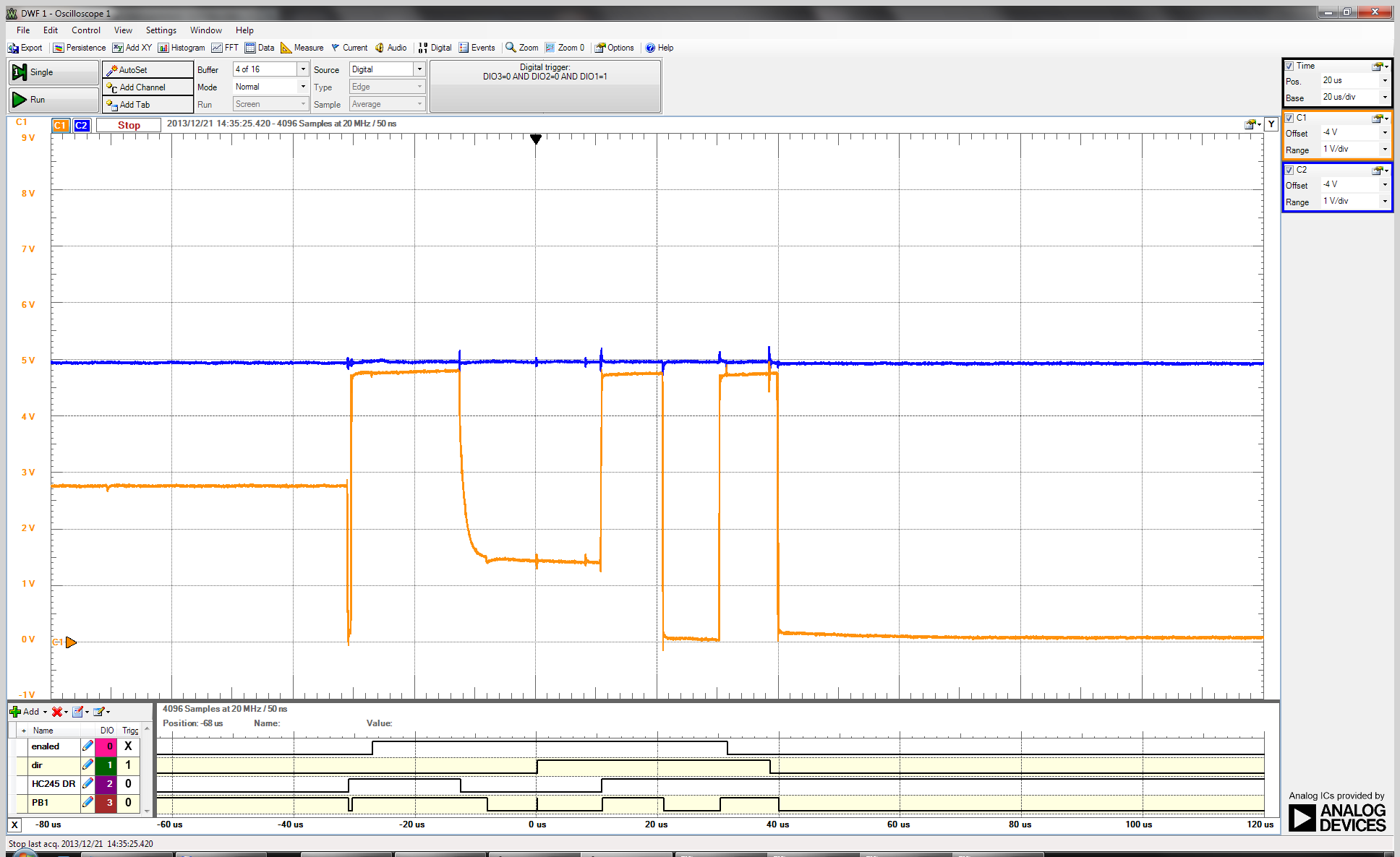

Nachtrag: ich hab den Fehler jetzt antriggern können, siehe Screenshots.
tastendruck.png: der Taster zieht PB1 auf Low während der HC245 auf
Eingabe geschaltet ist und IC2 über dir+enaled den High-Pegel per Strobe
auf die Gruppen verteilt
kein_tastendruck1.png, kein_tastendruck2.png: während der Eingabe
(HC245DR=Low) ist PB1 auf High, ansonsten wird PB1 im Ausgabemodus kurz
auf Low gezogen um die LED anzusteuern
fehler.png: hierauf habe ich viele Minuten warten müssen - es ist ein
sporatischer Fehler wiegesagt - ohne Tastendruck ist PB1 auf Low während
der HC245 auf Eingabe (Low) geschaltet ist und enaled+dir auf High
Analogkanäle:
Orange = Adressleitung PB1
Blau = Emitter von Transistor TR2
Digitalkanäle:
enaled = Adressleitung zur Basis von TR2
dir = Adressleitung welche die Decoder zwischen Strobe und Demux
umschaltet (High -> IC2 Strobe mit High-Pegel, IC3 Demux)
HC245 DR = DR-Pin des E/A-Transceivers, Low = Einlesen, High = Ausgabe
PB1 = Adressleitung PB1, Low = Tastendruck bzw. LED-Ansteuerung
Tja, was nun? Ich hatte gehofft, dass der High-Pegel während des Fehlers
einbricht (blauer Kanal, Emitter von TR2), aber Pustekuchen.
(Firma: matzetronics) #3454259
Hmm, Flachbandkabel neigen natürlich zum Übersprechen, und man sieht ja
auf PB1 bei dem Marker deutlich eine Spitze. Wenn die Jungs das
Kondensator Array AC1 vorgesehen haben, aber nicht bestückt, sind sie
sich der Problematik eigentlich bewusst gewesen und wurden dann vom
Sparfuchs daran gehindert, es einzubauen. Es könnte auch eines der PA
Signale sein, das auf dem Flachbandkabel die Spitze verursacht hat, denn
die laufen direkt neben den PB Leitungen.
An deiner Stelle würde ich AC1 mal bestücken, es müssen evtl. nicht 220p
sondern z.B. auch 100p sein, aber wie immer bei CMOS reagieren die
Bausteine gerne auf Spitzen - selbstgemachte oder externe. Sollten auf
dem nicht gezeigten Board auch noch CMOS sein ohne Abblock-C, bestücke
da ruhig auch noch welche. Und über die Versorgung der beiden HC245
kannst du auch noch 4µ7-22µ legen, schaden tut es sicher nicht.
OP #3454689
Hm... In den Spitzen sehe ich weniger ein Problem.
Schlimmer finde ich den Einbruch im Bild mit dem Fehler, der dauert
deutlich länger als die Spitzen. PB1 hätte durchgängig auf High stehen
müssen (d.h. keine Taste gedrückt) für die Zeitraum, wo HC245DR auf Low
steht (CPU-Eingabe). Zwischendrin wird PB1 auch zum Ansteuern der LEDs
genutzt und dann wird PB1 vom HC245 auf Low gezogen. Aber zum Zeitpunkt
des Fehlers hätte das nicht passieren dürfen und die Frage ist: warum
bricht der Pegel so lange ein, zumal er kurz vorher noch auf High stand.
Das Piano hat vorher jahrelang problemlos funktioniert, deshalb vermute
ich eher, das irgendein Bauteil kaputt gegangen ist...
Das einzige, was noch mit am Bus hängt ist das LC-Display...
Auf dem CPU-Board haben wiegesagt alle ICs Abblockkondensatoren (100nF)
dran - wie auch die ICs vom Bedienteil. Die sind nur alle separat
eingezeichnet auf den Schaltplänen.

Was hier konkret schiefgeht ist, dass Adressleitungen vom E/A-Bus
sporatisch auf Low gezogen werden (kein sauberer Low-Pegel wie wenn ne
Taste gedrückt wird, sondern ein Zwischenzustand) während der HC245 auf
Eingabe steht, siehe Screenshots, und ich hab keinen Schimmer, woran das
noch liegen könnte :(

Gast #3456068
Im Fehlerfall liegen alle Signale ca 4 mal länger an als im Mormalfall.
Die CPU scheint dabei nur mit einem viertel ihrer Geschwindigkeit zu
laufen.
OP #3456107
@Gisbert: good catch - aber Du hast glaub ich die Zeitbasis übersehen -
hab blöderweise beim Fehlerbild 20us/div verwendet statt wie bisher
50us...
Nachtrag: Hab jetzt an die Versorgung von TR3..TR7 noch einen
Keramik-Kondensator gegen Masse gelötet, da war ziemlich viel Schmutz
drauf (+-200mV). Der ist jetzt weg, aber der Fehler nicht.

Die Eingangssignale PB1 - PB8 sind LOW-Aktiv daher müssen Pull-UP
Widerstände vorhanden sein. Solange das DIR-Signal auf "1" ist sind die
Transistoren für die LED-Anzeige gesperrt. Die Pull-UP Widerstände könne
eigentlich nur in der LCD-Anzeige sein. Beim Umschalten von DIR 0 -> 1
zum Zeitpunkt T = 0µs sollte der Pegel an PB1 bei nichtgedrückter Taste
auf 2,8 Volt ansteigen, bleibt aber bei 1,4 Volt. Entweder gibt es ein
Problem mit dem Pull-UP Widerstand an PB1 (LCD) oder mit dem
Richtungsumschalter 74HC245.
OP #3456533
Danke! Damit hast Dir mir nen Denkfehle raufgedeckt, weil bisher ging
ich davon aus, dass der Bus über die LEDs hochgezogen wird, weil für
DIR=1 der obere Decoder im Strobe-Betrieb ist. Ich hatte mich sogar
irgendwann auch mal gewundert, warum im Schaltbild PNP-Transistoren
sind, was dem ja widersprechen würde, aber...
Wenn nun der 74HC245 Schuld ist - wie ließe sich das im eingebauten
Zustand messtechnisch überprüfen? Mit Kältespray und Fön? Die
Versorgungsspannung am 74HC245 ist absolut sauber.

Im Schaltplan CPU_BOARD sind zwei 74HC245 eingezeichnet. Welcher wurde
gewechselt IC15 oder IC16 ?. Nach der Beschaltung kann das IC16
eigentlich nicht überlastet werden. Überprüfe bitte ob Pin 17 evtl.
Verbindung zu
Pin 16, Pin 18 oder +5V hat. Wenn die Bausteinparameter nicht
überschritten werden bleiben als Fehlerursache nur Herstellungsfehler
oder thermische Vorschädigung beim Einlöten übrig. Um zu überprüfen ob
IC16 wirklich defekt ist würde ich CN6 abziehen und die Signale DR, Ax
-> Bx an IC16 bei Erwärmung und Abkühlung überprüfen. Wenn DR = 1 muss
Ax = Bx sein.

Eines sticht mir auch gerade noch ins Auge: AR28 auf dem CPU-Board...
Damit wird der Trick mit den 10K von PB1 nach +5V wirkungslos. Aber mal
sehen wo das Widerstandsarray seine 5V herbekommt und wie sauber die
sind...

@Gisbert: A=B ist immer erfüllt, jedoch ist scheinbar im Eingabemodus im
Fehlerfall der Eingangs-Pegel grenzwertig, d.h. nicht hoch genug für
High, und dann kommt es zu extrem schnellem Umschalten der betroffenen
Leitung, was als schneller Tastendruck interpretiert wird.

Was mir bisher aufgefallen ist sind "Burst"-Signale die teilweise auf
den B-Pins auftreten und nach A durchgegeben und auf 5V Pegel
konvertiert werden. Das schlägt dann auch auf DR durch, siehe
Screenshot. Die Frage ist, woher das kommt. Es tritt sowohl mit
verbundenem CN6 als auch ohne auf. (Die Farben in den Screenshots sind
leider nicht konsistent!)
Kann es ein Taktsignal sein, das irgendwo durchschlägt? Oder spinnt
IC16?
Jedenfalls treten diese Störungen nur sporatisch auf. Zwischendrin gibt
es auch ganz normale, saubere Signalverläufe.

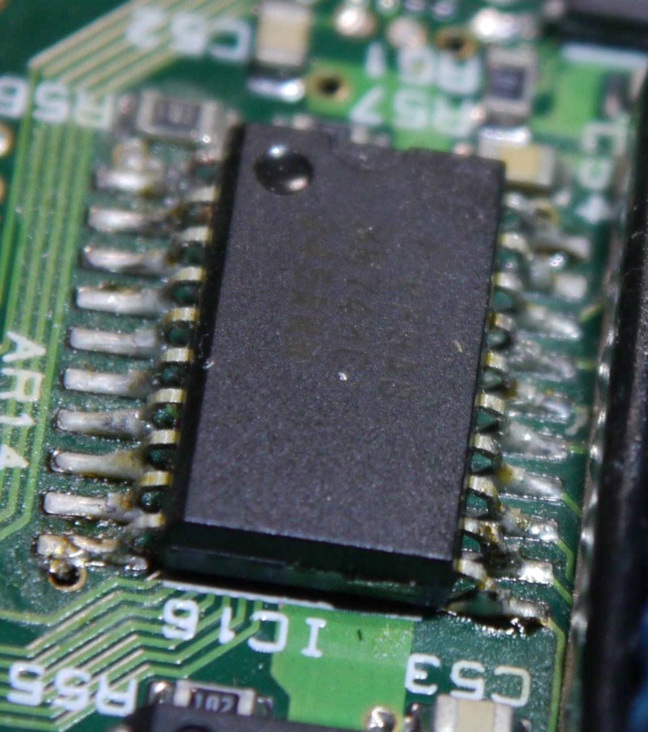

Ich hab auch mal ein Foto vom CPU-Board angehängt (IC16 ist unten rechts
neben der CPU und oberhalb von IC15, direkt daneben sind AR28 und AC1).
Bei Überlastung denke ich speziell ans Einschalten, wo undefinierte
Zustände auftreten können. Hab inzwischen ein VOK-Signal gefunden, das
zumindest die CPU auf Reset hält solange die 5V nicht stabil sind. Das
Bedienteil incl LCD bekommt aber von Anfang an Strom.
OP #3464565
Ok, hab ich gemacht.
Sieht so aus, dass wenn der Pegel am Eingang nicht richtig hochgezogen
wird, wenn der Ausgang vorher auf Low war.

#3464790
Habe mir jetzt noch einmal alle Diagramme angesehen, insbesondere die
Pegel Bx bei DR = 0 (Bx = Eingang). Die Pegel bewegen sich dabei
zwischen 2,0V und 4,0V obwohl sie eigentlich fast +5V bei einem CMOS
Eingang haben sollten.
Besteht die Möglichkeit den Pegel aller Bx Pin's gleichzeitig in einer
Messung zu erfassen um zu sehen ob die Pegelschwankung alle Bx-Pin's
gleichzeitig betrifft. Wenn ja sollte man alles um das
Widerstandsnetzwerk AR28 überprüfen.
Ich würde aber zuvor erst einmal die Flußmittelrückstände an IC26
beseitigen
vielleicht befindet sich darunter doch noch irgendwo ein Feinschluß.
In Bild fehler_2 mit den Burst's springt der Zustand von DR von IC16
während die Burst' zu sehen sind ständig hin und her. Im Schaltplan ist
leider nicht zu sehen durch was DR von IC16 auf LOW gezogen wird, kannst
du diesen Teil des Schaltplan's noch hinzufügen ?.
MfG Gisbert

Ich hab hier nur 2 analoge Kanäle und damit nun B0 und B1 gemessen. Die
Messungen erfolgten direkt an CN6, d.h. wenn das jemand auf Low zieht,
dann der IC16. Ausserdem scheint es da keine kalten Lötstellen zu geben,
denn wenn ich direkt an IC16 messe, kommt das gleiche raus.
Wenn DR=0, dann gibt es nur auf B1 diese Pegelprobleme, auf B0 nicht und
auf B2 ebenfalls nicht.
Komisch ist, dass für DR=0 B1 und B2 eine Art Ladekurve haben, B0 jedoch
nicht.
Der Pegel von B1 fällt bei DR=0 teilweise auch erst verzögert, siehe
Die Pullups (AR28) habe ich durchgemessen - sind jeweils 10k von +5V zu
den Adressleitungen und 20k zwischen den Addressleitungen.
Gruss, Andreas
Gast #3465478
Was mir an den Bildern ic16_2.jpg und ic16_3.jpg aufgefallen ist: der
Pin 10 sieht aus, als hätte er durch das Verlöten eine Verbindung zu der
(in 'normaler' Zählrichtung des ICs gesehen) rechts neben Pin 10
liegenden Durchkontaktierung... ist das so korrekt oder sollte diese
Verbindung besser nicht sein???
#3465498
Anhand der letzen Bilder kann man ganz eindeutig sagen das IC16 defekt
ist.
Man kann deutlich sehen das wenn DR = 0 (B1 = Eingang) ist der Pegel B1
direkt abhängig ist vom Pegel an A1. Nicht nur die Strecke B1 --> A1 ist
beschädigt sondern auch die Richtungsumschaltung Ax <--> Bx wie im
letzten Bild mi den Burst's sehr schön zu sehen ist. Bei Pegelwechsel A1
HIGH --> LOW beginnen die Störungen und bei A1 LOW --> HIGH enden sie.
Du wirst am Austausch von IC16 nicht herumkommen, nimm dann aber ein
hochweriges IC. Lass dir aber beim Einlöten genügend Zeit um Schäden
durch Übertemperatur zu vermeiden, das könnte nämlich beim ersten Tausch
passiert sein.

@Michael: Pin10 ist der Gnd-Pin, der wird durch das Via auf die untere
Massefläche gezogen, also alles richtig.
@Gisbert: das hab ich befürchtet :(
Abgesehen von Überhitzung beim Einlöten (hatte damals schon ne
hochwertige Lötstation verwendet: Weller PU81 sowie die Temp laut
Datenblatt eingestellt und weiches bleihaltiges Lot verwendet) - woran
kann der IC16 gestorben sein? Ein paar Monate hatte er ja
funktioniert....
Als Hersteller hatte ich damals Maxim verwendet - kostenloses Muster
bestellt ;)
Aber ob nun STM, TI, NA, Philips oder Maxim - sollte doch egal sein,
oder?
Ich werd trotzdem mal die einzelnen Datenblätter durchschauen,
vielleicht lassen manche Hersteller ja höhere Output-Ströme zu.
Edit: Ein CD74HC640M hätte mehr Power und Military-Temperaturbereich :)
Auf jeden Fall schon mal ein dickes Danke für all Eure Hilfe!!
#3465888
Es kommt noch eine andere Schadensursache als Temperatur beim Einlöten
in Frage. Die Pin's PBx der werden genauso wie die Pin's Ax des IC16 als
ein und Ausgänge genutzt. Wenn die Richtungsumschaltung beider Bausteine
nicht zu 100% zueinander passt kann es passieren das án der
Schnittstelle CPU <--> IC16 beide Bausteine gleichzeitig als Ausgang
geschaltet sind. Bei ungleichen Signalpegeln an Ax (IC16) und PBx (CPU)
kommt es an diesen Stellen (siehe Kapitel 7 "Bus-Contention" in Doku
"Design with Logic") zum Buskonflikt. Die Lösungsmöglichkeiten aus der
Doku kommen leider nicht mehr in Betracht da das Schaltungsdesign und
das Programm nachträglich nicht mehr geändert werden können, es wäre
höchstens denkbar strombegrenzungswiderstände in die sieben betroffenen
Busleitungen einzufügen.
