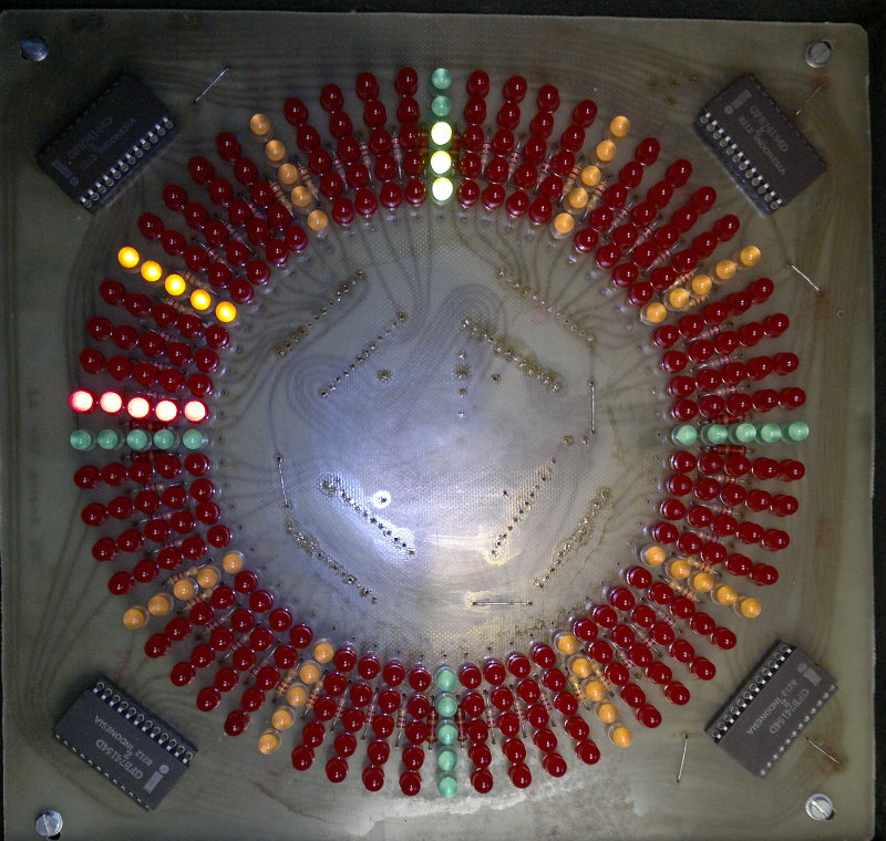

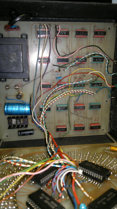

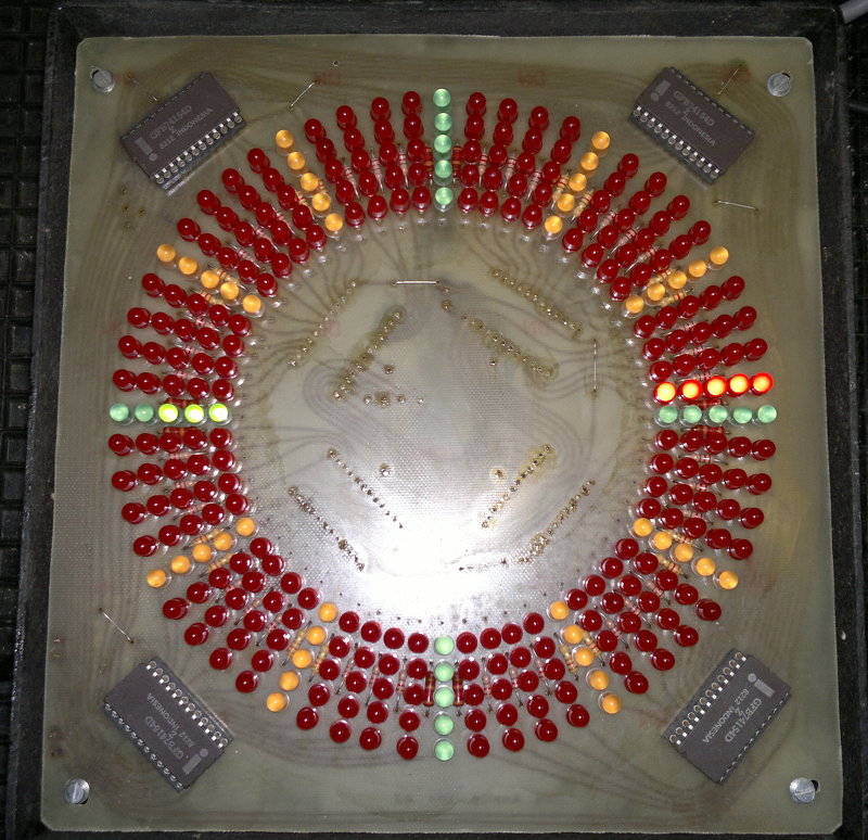

hab hier ein TTL-Grab, das stellt eine Uhr da ;-)
Bin mir relativ sicher das es eine Bauanleitung von Elrad,Elektor...
gewesen sein muss. Kennt Jemand das Teil, oder hat sogar Unterlagen?
Funktion ist i.O. die roten LEDs sind inzwischen erneuert.

Wunderschönes Teil.
Gibt es nicht irgendeinen Anhalspunkt eine Beschriftung? Wie heißen die
Ics's auf der Led Platine?

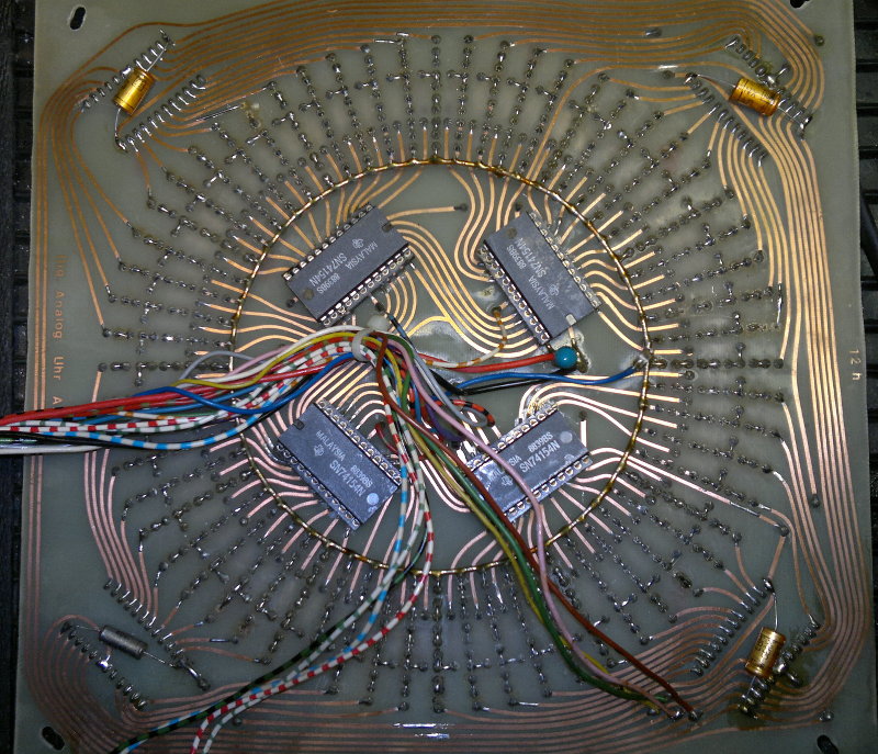

Und würdest du ein foto der Rückseite der Led Platine machen? Die
leiterbahnen sind so Kunstvoll verschlungen.

Ich kann mich daran erinnern, den Artikel mal gesehen zu haben. Meines
Wissens war das ein Elektror Projekt. Zur Ansteuerung wurde der 60'er
Kranz irgendwie gemuxt. In den 4 Ecken der Vorderseite erkennt man
jeweils einen 74154 1 aus 16 BCD Decoder, Davon wurden 15 Kanäle
genutzt. 4x15 ergibt 60. Sekunden, Minuten und Stundenringe wurden dann
wohl sicherlich gemuxt. ich weiß nur noch, das das Ganze irgendwie
genial mit einem Minimum an Bauelementen realisiert war.

Es sind 8 Stück 74154 zur Ansteuerung der LEDs vorhanden,
Mikrocontroller oder ähnliches gibt es nicht, alles TTL bzw. LS-TTL und
ein paar CMOS.

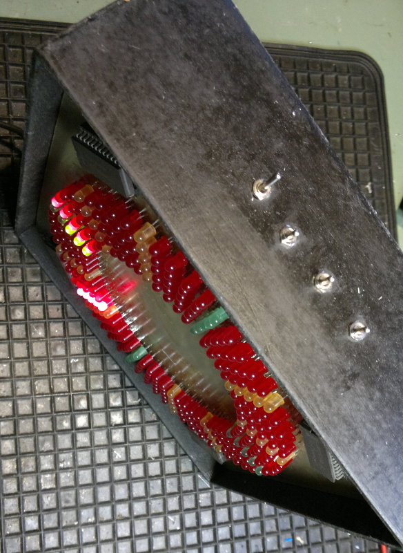

Leider ist das eine Bild gedreht, da ist es gerade 9:31:35 Uhr, die
Sekunden kann man ausschalten, gestellt wird mit schellem Vorlauf,
Stunden und Sekunden können angehalten werden.
