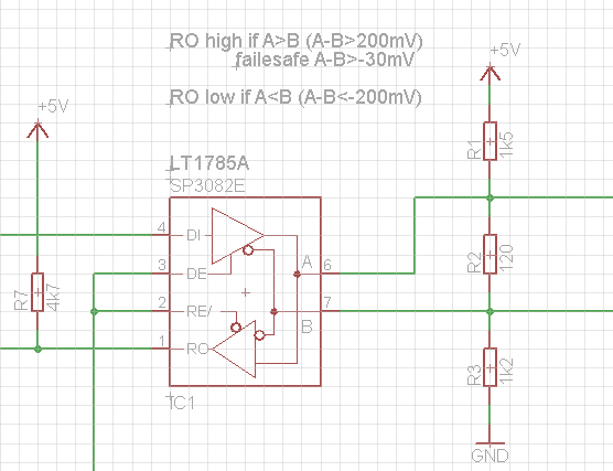

Gast #3554806
DrWright schrieb:
> Ich habe festgestellt, das ich nach jedem Byte ein Umschalten auf
> Empfang notwendig ist, da sonst ein Frame Error vom empfangenden Byte
> erzeugt wird.
sollte dies wirklich der Fall sein dann hast du was Grundlegendes falsch
gemacht!
Ich hab jetzt alle vorhergehenden Mails überflogen und ich denke dein
Problm ist weniger ein Timing-Problem als vielmehr ein Problem der
"Stabilität".
Kurz: Du hast keine stabilen Verhältnisse in deiner Schaltung.
Ob dies der Fall ist oder nicht kannst du ganz einfach testen. Ein
reines Umschalten von Empfang auf Senden und umgekehrt darf keinen
Zustandswechsel auf den Leitungen DI, DO, A und B verursachen.
Ein Zustandswechsel würde Dir unweigerlich ein Startbit (und damit ein
Zeichen) vorgaukeln.
Der Ruhezustand für DI und DO muss high sein und für A/B muss gelten
A-B>200mV.
Damit der Ruhezustand auf diesen Leitungen sicher ist schlage ich dir
obige Schaltung vor die du auch in diversen Foren wiederfindest.
Gast #3555105
Das denke ich langsam auch, R1 und R3 habe ich bereits, auf die
Terminierung habe ich verzictet, weil die Leitung grad mal 1 m lang ist.
Den Pullup an RO habe ich noch nicht. Ich werde Testhalber mal die
Richtung umschalten lassen im sekundentakt und dann einfach mal mitm
Oszi Messen.
Gast #3555157
Ich denke das sollte es gewesen sein, vielen dank für die Info.
Ich hab jetz auf RXD den Pullup eingeschaltet, ohne Pullup ist der von
0,8-4,6V beim Umschalten gefloatet, mit aktiven Pullup bleibt er starr
bei 4,7V stehen.
