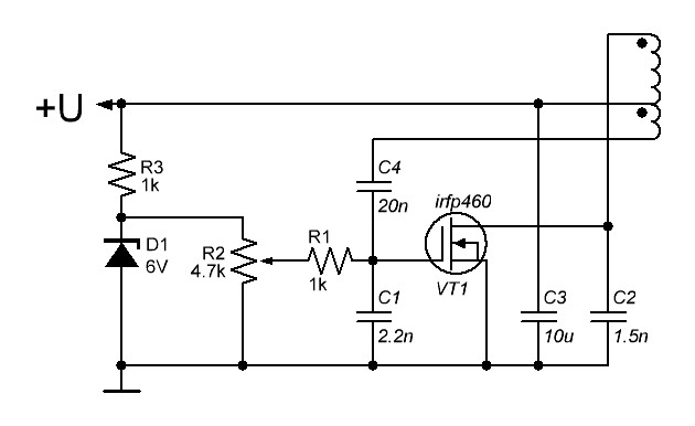

Wobei ich hoffe, dass sie im gegebenen Fall ausreichend ist :-).
Scherz beiseite, die kleine Schaltung anbei reicht aus, Eisennägel zur
Rotglut zu bringen, bei etwa 6 MHz, am Labornetzteil bei ca. 27V / 1.5A.

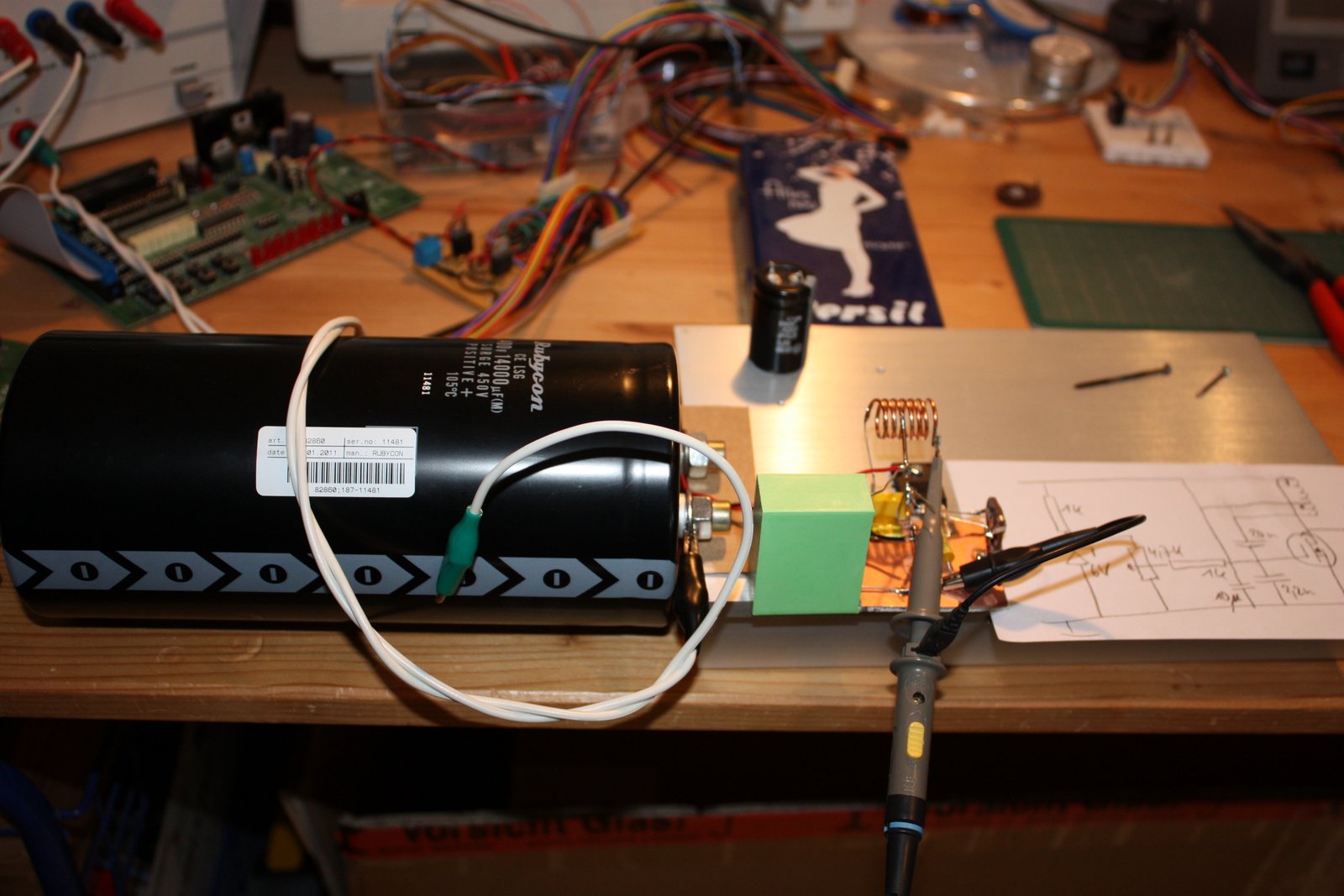

Zunächst war der kleine Kondensator im Hintergrund des Bildes
verschaltet, etwa 470uF, direkt an die Schaltung gelötet. Der wurde
jedoch nach kürzester Zeit so heiß, dass ich Angst bekam, er könnte
hochgehen. Habe noch einen fetten Folienkondensator parallel (das grüne
Ding), der lindert das aber kaum.
Den fetten Rubycon hab ich dann spasseshalber mal drangebastelt -
interessanterweise reichen die 3-4cm Zuleitungsinduktivität schon aus,
die Leistung der Schaltung deutlich zu vermindern.
Das Labornetzteil spielt bei beiden Varianten ziemlich verrückt, hält
die Spannung nicht mehr stabil oder zeigt falsche Werte an.
Dieser massive Rippel hat mich schon etwas verblüfft, hätte nicht
erwartet, dass so eine kleine Schaltung bei der Frequenz die
Versorgungskondensatoren so beaufschlagt.

Naja, das ist ja auch schon ganz schön böse. Der IRF arbeitet ja
praktisch als Kurzschliesser. Was möchtest du denn damit verseuchen? So
ist das ja nur eine UKW Dreckschleuder. Wenn da ein richtiger Trafo drin
wäre, sähe das schon ganz anders aus.

Die Schaltung läßt sich ganz wesentlich verbessern indem der untere
Anschluß von C2 nicht an Minus sondern an Plus gelegt wird so daß er
direkt paralell zur Primärspule liegt.
Ansonsten muß der gesamte Schwingkreisstrom durch die Betriebsspannung
fliesen. C3 alleine hilft wenig.

ich vermute dein "fetter" Kondensator hat auch ein "fettes" ESR? Ist dir
klar was das bedeutet? Zudem hat jeder "Draht" Antennenwirkung unter
gewissen Umständen. Aber die Tatsache das du das nicht weißt lässt mich
schließen das du auch das nicht überprüft hast?
Grüße
Christian

Falsches Dielektrikum. MKP oder FKP ist das Mittel der Wahl. Und bei 6
MHz braucht es nicht zweistellige uF. Ein PI-Filter ist hier 10mal
wirksamer mit deutlich kleineren Komponenten.
Logisch, rechne mal aus aus wieviel induktiven Widerstand 1uH bei 6 MHz
hat.

#3456470
Nicht vergesssen: C2 (1,5 nF) direkt an die Spule (wie weiter oben schon
vorgeschlagen) damit der Schwingkreis den kürzestmöglichen Stromweg
umfasst.
Die HF pendelt dann sozusagen zwischen C2 und L, der MOSFET liefert nur
den verlorengegangenen Anteil nach.

OK, hab jetzt mal umgebaut, den kleinen Elko (470u) zurück anstelle des
Monsters, dafür aber direkt dran. Was besseres hab ich auf die Schnelle
nicht aufgetrieben. Drossel davor, davor noch ein Abblockkondensator
(1.5n).
Den 1.5n von der Schwingspule hab ich durch 2.5n/FKP ersetzt und direkt
an die Schwingspule gesetzt, wie von Peter vorgeschlagen. Der FKP wird
auch gut heiss.
Die Frequenz ist auf 2 Mhz runter. Ist geringfügig stabiler als vorher,
heizt geringfügig besser.
Der Elko wird immer noch heiss, aber nicht mehr so sehr. Vermutlich
liegt das an der Source-Drain Kapazität des MosFet, die ja auch noch da
ist, und einen Teil des Schwingkreisstroms abbekommt. Wie gesagt, einen
geeigneten MKP oder FKP hab ich leider nicht.

Das mit C2 (wichtig) war nicht von mir vorgeschlagen, das war A-Freak.
Was soll eigentlich der 2.2n parallel zum gate? Meiner Meinung gehört
der dort nicht hin.
Außerdem kommen mir die Windungsverhältnisse der Spule irgendwie schief
vor.
Der Spulenteil am Drain muss das meiste der Windungen haben, er bildet
mit C2 zusammen den eigentlichen Schwingkreis. Der Spulenteil am Gate
sollte meiner Meinung nach so ein Fünftel bis ein Zehntel der Windungen
haben, er stellt ja die Rückkopplungswicklung dar.
btw. Beim Ausprobieren von über den Daumen gepeilten MOSFET Schaltungen
habe ich immer eine 12V-Z-Diode an G-S und an D-S zwei in Reihe
geschaltete 47V-Z-Dioden.  Meistens begrenzen sie die Schwingamplitude
so, dass sie nicht dabei draufgehen - und sind billiger als die MOSfets
- wenns mal schief geht.
